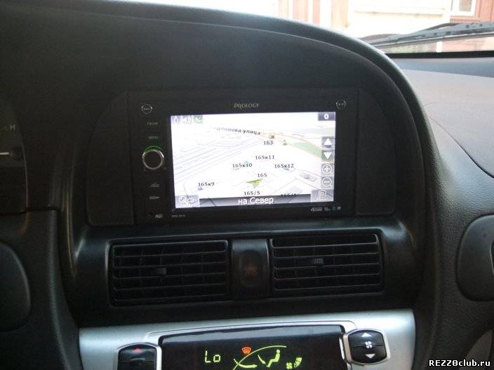

Не нашел где спросить, но раз уж "Новая магнитола", то тут вопросу и быть.
Поставил давеча Prology DNU-2610 с основной целью избавиться от проводов навигатора + полноценное мультимедиа против штатной CD (никомуненужной). Крепление пришлосы самому точить, а в остальном все подключилось, как само собой, в т.ч. и подрулевое управление(функция обучаемости кнопок). И всё бы хорошо, но неожиданно нарисовалась засада. Читал в отзывах, что слеповат экран -Но не до такой же степени! - возмущался я в первой же поездке. На следующий день выезжаю - всё в порядке! И солнце так же светит и небо голубое, но и маршрут краем глаза контролирую презамечательно. Вдруг, через пару километров вспоминаю, что забыл включить ближний свет согласно требований ПДД. Включаю. И, опаньки! - та же картина: ослеп.
Поэты, пролейте свет на скатерть! Как отключить вобщем-то умную функцию приглушения подсветки магнитолы при включении приборов освещения? Или перенаправте куда-нить если подобное уже обсуждалось, буду благодарен.
ЗЫ: Кстати, я хоть и не меломан (в основном аудиокниги), но звук реально стал иным: как-то более насыщеным и при этом чистым.

алексей728 Дата: Вторник, 14.05.2013, 04:07 | Сообщение № 337 (122110 в абсолютной нумерации)
Оранжевый провод отвечает за подсветку.

алексей728, т.е. этот оранжевый провод тупо перекусить? Сорри, я полный ламер в этом.
алексей728 Дата: Вторник, 14.05.2013, 11:12 | Сообщение № 339 (122124 в абсолютной нумерации)
Ну и можно аккуратно из гнезда высадить и заизолировать. накрайняк как вы предлагаете.

НУЖНО из гнезда вытащить и заизолировать. Чтобы как нибудь ночью не плеваться из-за того, что экран слепит. Если отрезать, то соединить будет сложнее. А так магнитолку открутил, клеммочку назад воткнул и радуйся жизни!
