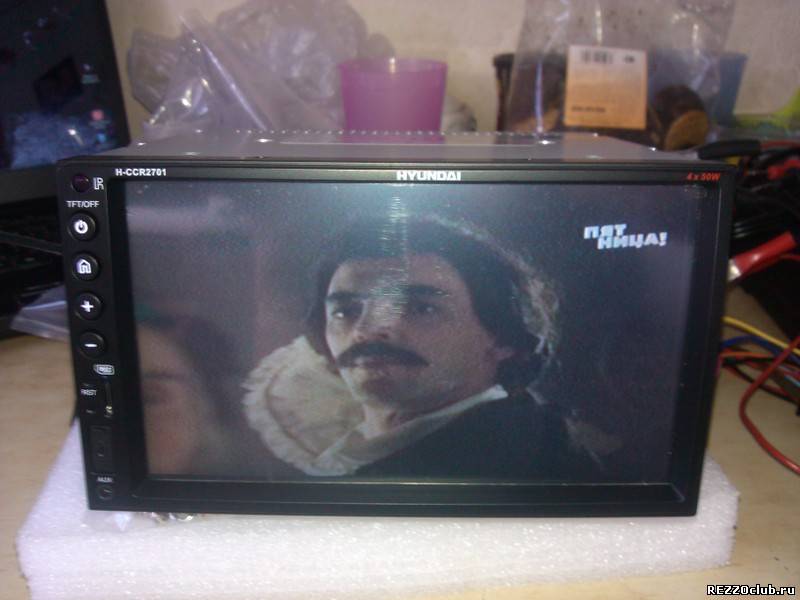

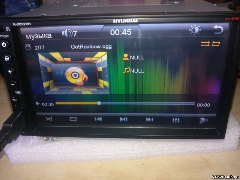

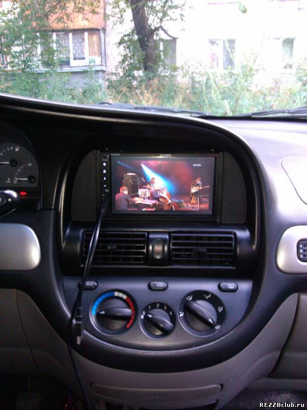

Сегодня установил вот такой 2din девайс Hyundai H-CCR2701. Цена смешная 3500р. Всеяден, поддержка винтов до 1тб, ничего лишнего. Кнопкам на руле обучил без проблем. За эту цену конкурентов нет.

mihaz Дата: Среда, 24.07.2013, 13:58 | Сообщение № 349 (123497 в абсолютной нумерации)
Видно ли что-то на ней в солнечный день, или видно но с серьезным снижением контрастности? А как обучили работе с кнопками, прошу поделится, уж больно цена бюджетная тоже заинтересовала?

В принципе видно, конечно немного экран слепнет, но не сильно. Вполне можно смотреть видео в солнечную погоду. Я боялся будет хуже, как с некоторыми навигаторами.
Подключение к рулю - два провода сзади магнитолы , белый и коричневый. Пришлось раздербанить штатный составной разъем. Из магнитолы выходит еще третий серый, который не у дел, лишний.
Там в меню есть раздел - руль. Заходишь - спрашивает нажмите кнопку 1, жмем, он говорит "ОК", затем выбираем из предложенных команд чему будет соответствовать кнопка, затем кн. 2, 3, ит.д. В инструкции ничего этого нет. Инструкция вообще не очень от него как будто. Но аппарат честный, в сети достаточно отзывов. Стоит даже больше чем за него просят я думаю. Подключаю винт на 60 гб не тупит, читает практически все форматы видео и аудио. Как выйдет гарантия продублирую usb разъем на заднюю панель и выведу в бардачек. Минус - несъемная передняя панель! Но за эти деньги простительно.

aleks614, привет подскажи а составной разъем 3х цветный отвечает за управлением на руле и какой провод ты куда подключал а то я полный 0 и другой разъем черный подходит к Hyundai H-CCR2701 или надо какие-то другие докупать?

Если еще актуально. Черный разъем без переделок, цветной пришлось разобрать там 2 провода, подключаем их соответственно к белому и коричневому упр. магнитолы
