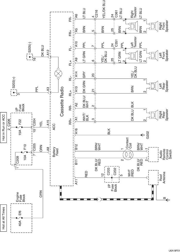

подарил кум магнитолу надо теперь поставить!!!! стоит штатная  CD-R  когда снял ее соединительная колодка к этой не подходит надо наверно разбирать провода а вот какой там провод куда идет на какую колонку не пойму!!! может у кого схема есть по штатной
дык на ней всё ж нарисовано- на штатной-то.

Цитата (Justin)
на штатной-то.
нету почемуто

mikola0183, вот что нарисовано http://www.rezzoclub.ru/forum/15-368-46137-16-1239626032
Подробную схему можно посмотреть в злектронном мануале:
Прикрепления: 2783501.png (42.3 Kb)
