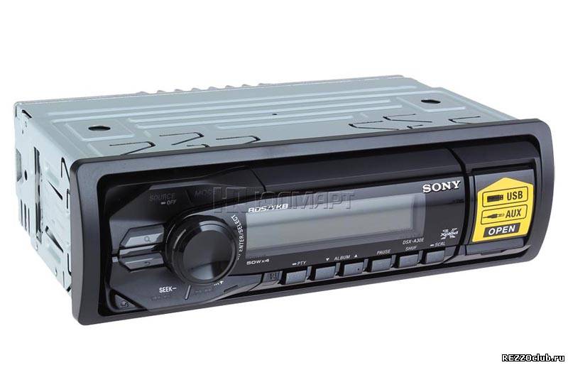

Я вот проанализировав что и когда слушаю купил SONY DSX-A30E
Радио и USB. Всё, больше на фиг ничего не нужно ДУ беспроводной в комплете. Компактная (в глубину в 1,5 раза короче, чем те, которые с приводом), что облегчает установку. Звук не плох. И замечательная цена в 1750 руб.

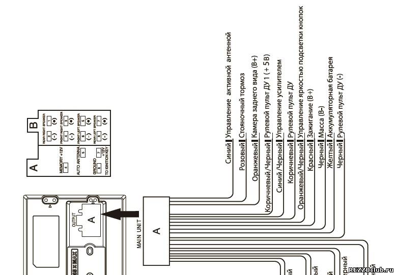

Всем доброго времени суток! Установил (вернее знакомый который разбирается установил) Mystery MDD-7170NV встала хорошо, пришлось немного доработать родное крепление. Первый день работы, потому полностью с функционалом не разбирался. Радио работает, навигатор от 6 до 11 спутников ловит. Завтра буду проверять на просмотре видео роликов и mp3. Могу выложить фотки как встала могнитола.
Вот в чём вопрос, установщик не знает как правильно подключить провода от рулевого управления. Говорит, если перепутать, то можно спалить. Потому подскажите какие провода куда подключать? Спасибо.

Данная магнитола поддерживает управление на руле, там есть провода для подключения штатного рулевого управления, только вот какие куда подключать не понятно. На схеме в инструкции магнитолы MDD-7170NV написано + 5В, а на схеме родной магнитолы написано +14В.
Управление нашей магнитолой понятно только ей. Поэтому только через адаптер.
что то мне подсказывает что +5 в это не напряжение, которое нужно подавать на магнитолу, а выходное напряжение с магнитолы на кнопки(по другому - питание кнопок, опорное напряжение), скорей всего на кнопки и черный провод - это масса. А вот коричневый - это результирующее напряжение, подаваемое на вход магнитолы, и величина этого напряжения зависит от нажатой кнопки. Т.е. получается резистивный делитель напряжения. Но беда в чем - на Реззо схема пульта реализована по другому - там всего 2 провода...
Это все мое глубокое ИМХО, разбирался давно...  Но в инструкции на магнитолу как то это все должно объясняться. Хотя бы кратко.
