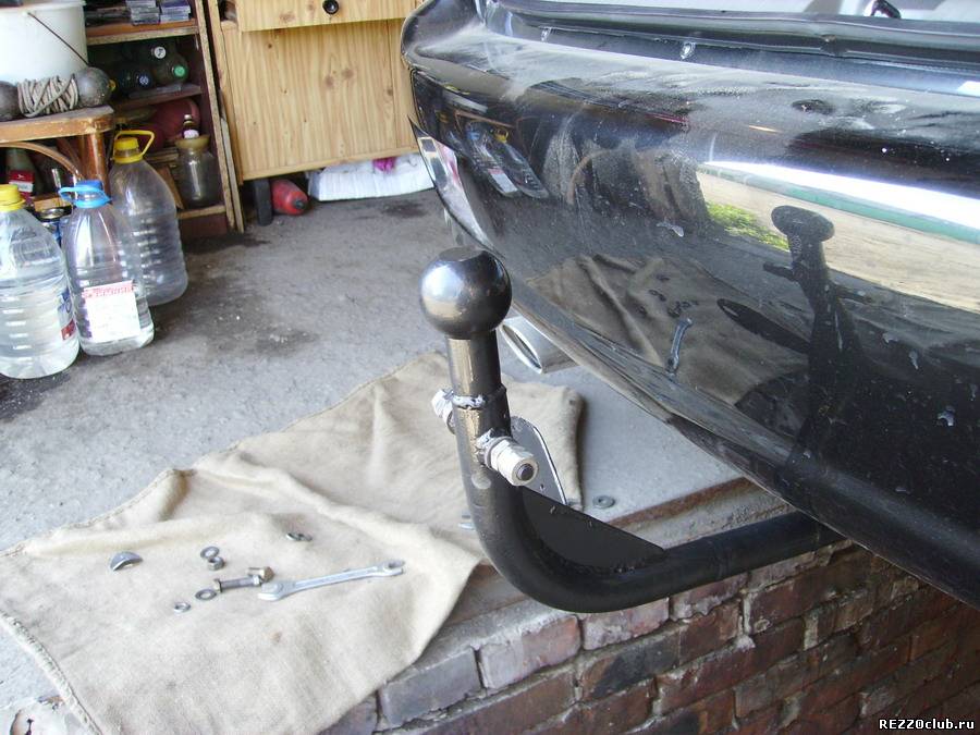

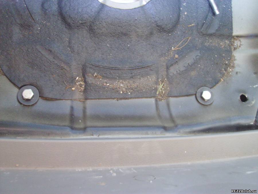

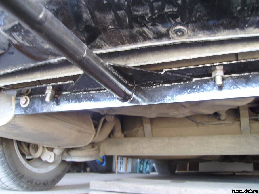

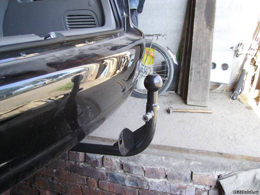

basargin1967 Дата: Вторник, 16.06.2009, 20:39 | Сообщение № 75 (50415 в абсолютной нумерации)
Quote (diesel_)
так Вы ещё неустанавливали???? меня больше всего напрягает сверлить насквозь нишу багажника
Уже установил!!! Правда предварительно, без упорной пластины. Ее буду мерять по месту, потом снимать фаркоп и варить. Сам фаркоп варил на работе аргонно - дуговой сваркой, получилось довольно аккуратно, была проблема с вывозом с работы, но и ее решил. Теперь вот на месте. Со сверловкой никаких проблем. Я вообще не сверлил, а пробил сверлом. Сначала снизу наметил керном, а потом сверху пробил сверлом на 13мм. Болты поставил на 12мм. Вотполный отчет работы за сегодняшний вечер, в одиночку и без пива!!!
Это пока не окончательный вариант. Когда доделаю, размещу фотки.
