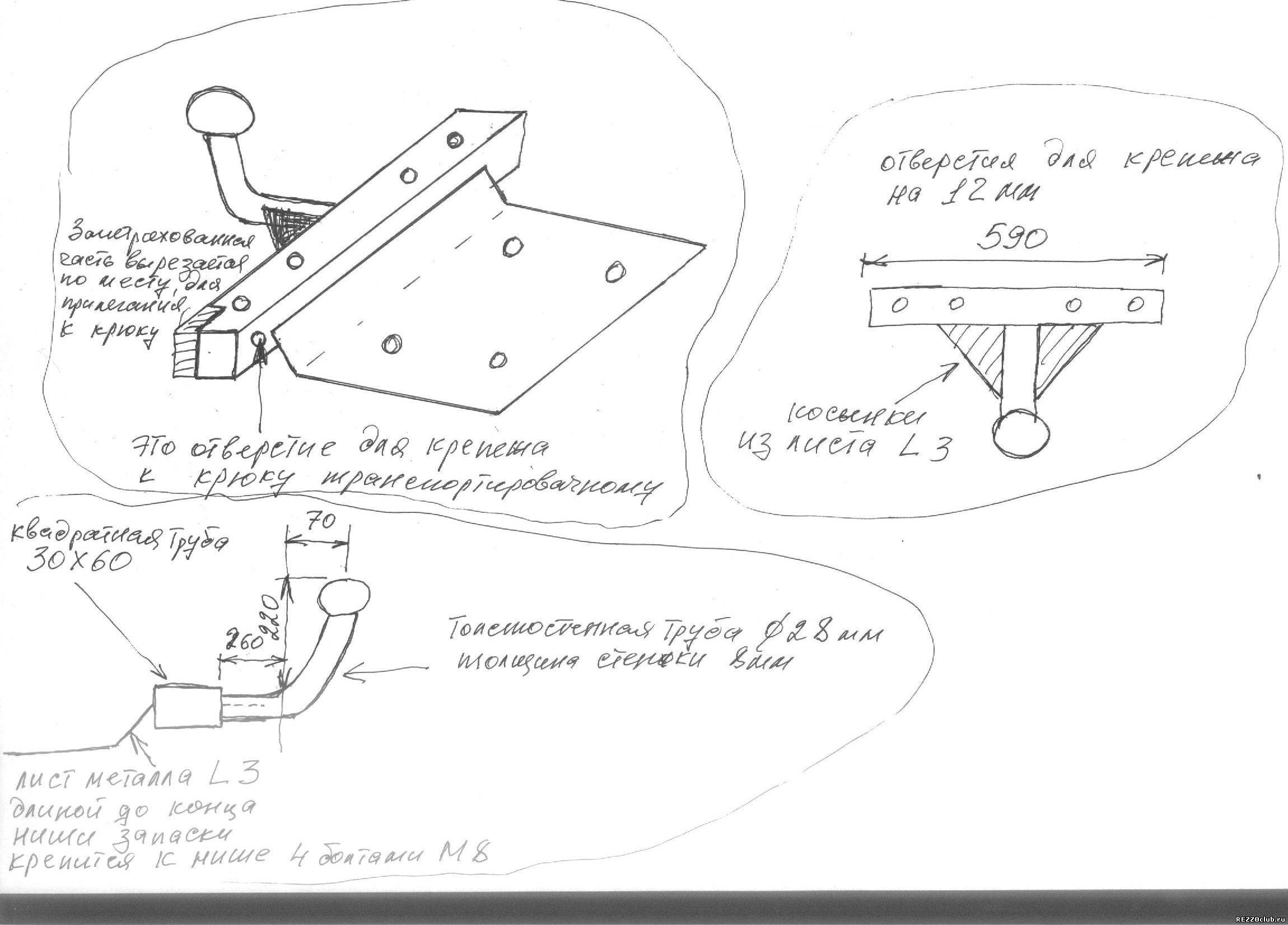

ого!))) спасибо огромное, можете на досуге размерчики снять более точные, сваршик говорит давай схему и всё тут!!!
одно непонял, у меня у одного под наклоном идет у запаски???
Добавлено (17.06.2009, 10:45)
а слева паралельно нише что за болт, куда закручивается?

С размерами пока проблема. Придется немного доработать, т.к. крюк сильно назад выступает, надо укорачивать, а размеры и схему можно взять у net10, я по ним делал только перемудрил малость.
Quote (diesel_)
Да у всех под наклоном. Только если нормально накернить, то и просверлится - пробьется нормально.
Quote (diesel_)
Этот болт крепит поперечину к крюку транспортировочному.
Схема net10:

diesel_ Дата: Среда, 17.06.2009, 19:06 | Сообщение № 78 (50538 в абсолютной нумерации)
Сообщений: 49
На форуме с 15.05.2009
Пользователь № 1767
Quote (basargin1967)
а нормально - это как? я так понял под углом немного?? или нет?
basargin1967 Дата: Среда, 17.06.2009, 19:52 | Сообщение № 79 (50543 в абсолютной нумерации)
Quote (diesel_)
Я сначала сделал метки керном снизу по центру отверстий поперечины задка. В нише появилась выпуклая отметина. Потом сверлом на 13 сверху пробил отверстие в нише, после того, как сверло прошло жестянку, направил его в отверстие поперечины и пробил сверло до конца. Отверстие в нише получилось точно над отверстием в поперечине.

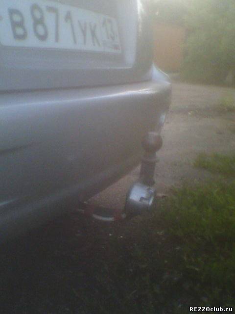

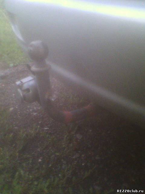

Получилось нормально, а пластину я тоже гнул и варил поместу. Фото выкладываю с мобилы, качество отвр. но кому нужно ,что нибудь возмет полезное.

basargin1967 Дата: Четверг, 18.06.2009, 20:17 | Сообщение № 81 (50660 в абсолютной нумерации)
Quote (net10)
Да вроде и нормально, но трубу всетаки укоротил примерно на 40мм. и за одно решил косынки удлинить для жесткости. Под машиной не видно будет.
