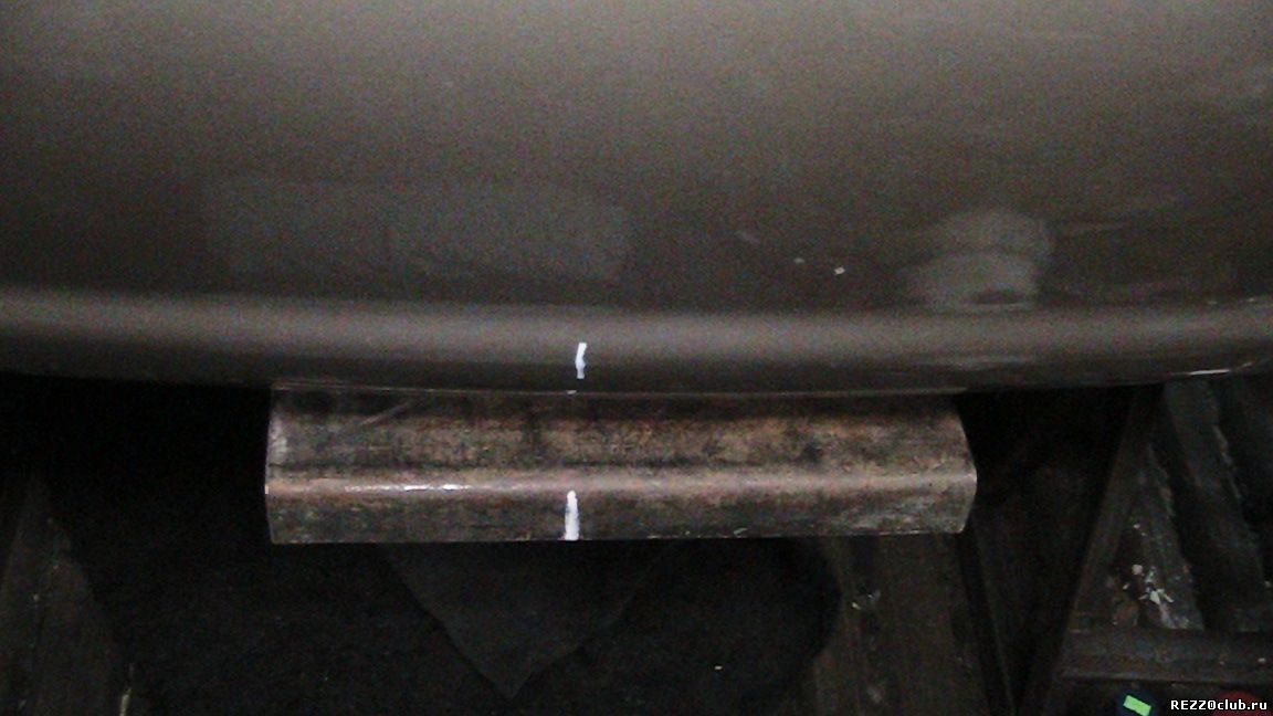

вот такая ерунда получается
Прикрепления: 9369211.jpg (191.4 Kb) · 6231230.jpg (216.2 Kb)
basargin1967 Дата: Пятница, 17.04.2015, 18:57 | Сообщение № 228 (138268 в абсолютной нумерации)
alyes, Чего то я нечего не понял! Это что?
alyes Дата: Суббота, 18.04.2015, 00:22 | Сообщение № 229 (138275 в абсолютной нумерации)
Сообщений: 90
На форуме с 07.08.2013
Пользователь № 11380
к уголку закреплённому на болты приварил пластину ровно по середине от болтов,к ней я приварю крепёжные направляющие для съёмного шара,а вот получилось неровно как по центру,так и поперёк,одна сторона глубже...
basargin1967 Дата: Суббота, 18.04.2015, 10:54 | Сообщение № 230 (138279 в абсолютной нумерации)
А зачем ориентироваться на болты? Я делал шаблон по поперечине, на котором отметил отверстия под болты и место для примарки крюка, а как крюк располагался по отношению к этим отверстиям вообще не смотрел.

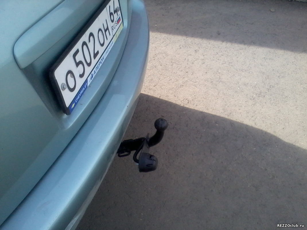

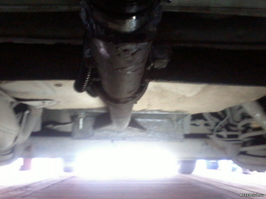

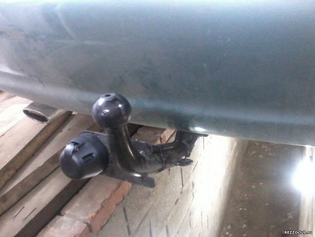

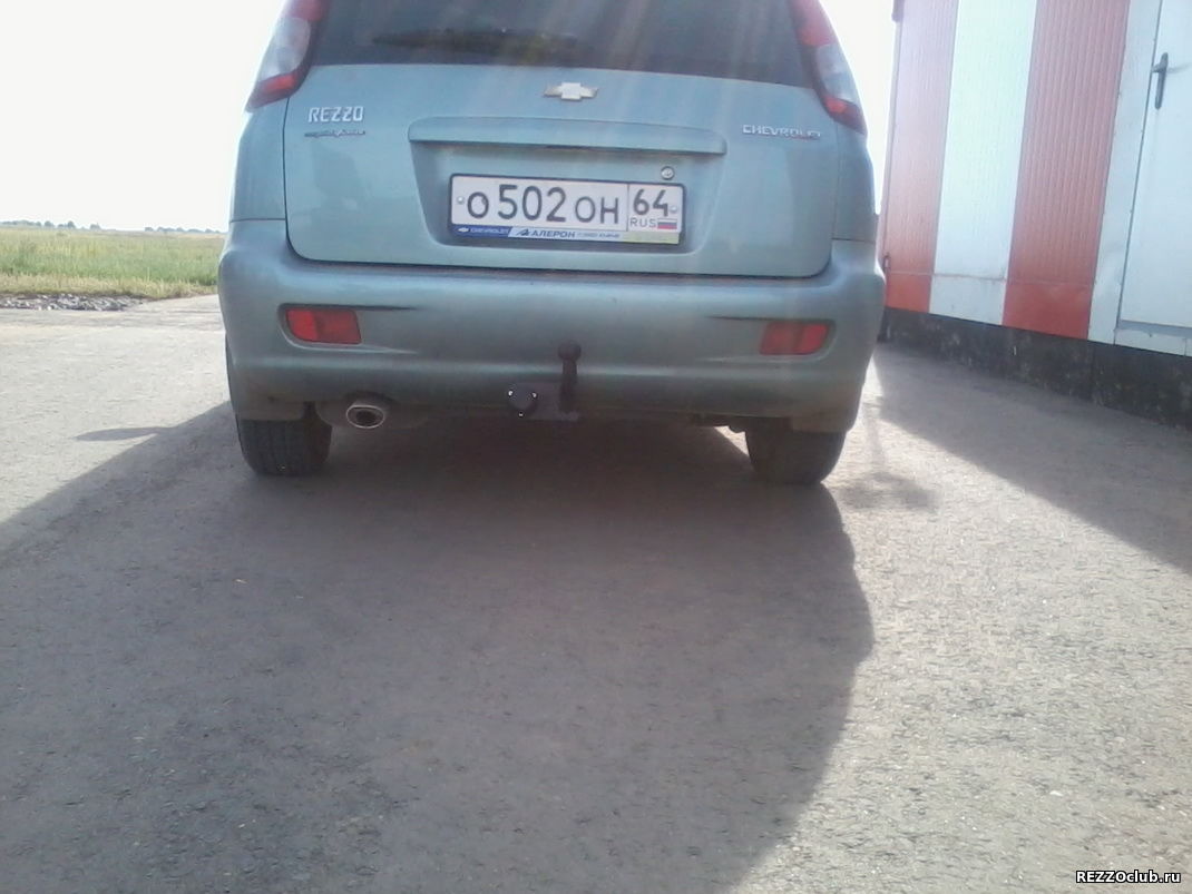

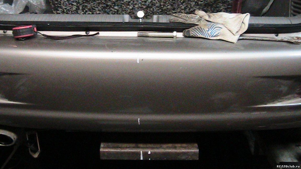

поставил и я себе самодельный фаркоп, крюк купил на рынке уголок и трубу на чермете
по деньгам вышло 2000р. При установке  болтов никто не ставил распорные втулки, а то панели немного притягиваются друг к другу.

elektrik701 Дата: Среда, 24.08.2016, 19:07 | Сообщение № 237 (150796 в абсолютной нумерации)
Сообщений: 221
На форуме с 16.11.2015
Пользователь № 31681
вот фотки как обещал
