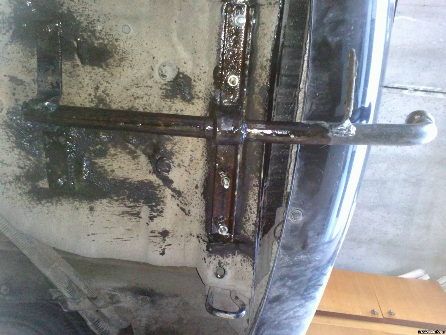

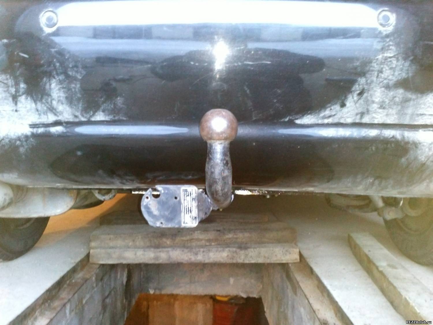

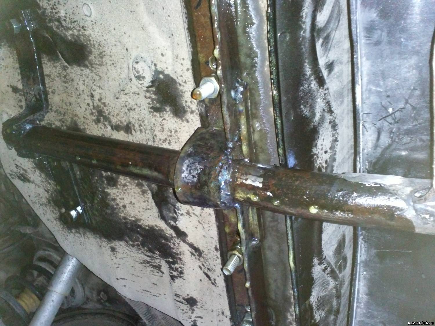

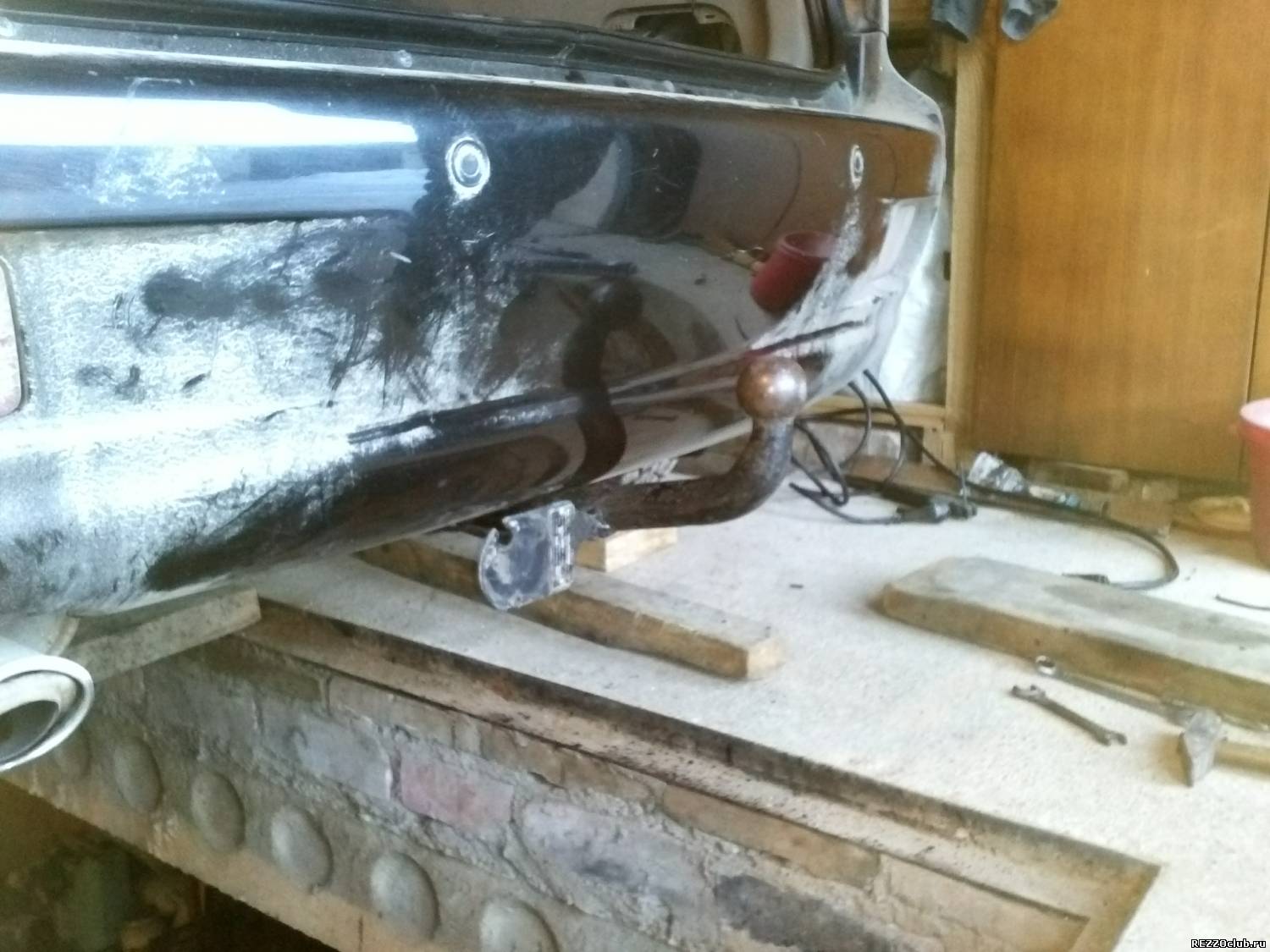

Вот прошли выходные и у моей машинки появился фаркоп. Как писал выше купил я я его б/у за 600 рублей, варил сам (хоть научился  smile ). Крепил к кузову болтами 10-кой, 4 точки крепления в задней балке и 2 точки крепления в днище колеса запаски. Проводку ещё не подсоединял, просто закрепил и обработал мовилем. Изнутри под 4 болты  вырезал и подложил большие квадратные шайбы с гранями 7-8см.

А там и смотреть-то в принципе нечего, 4 отв. сзади и 2 спереди в полу запаски, под задними болтами вырезанные из стали 1,2мм. квадратные шайбы, под передние болты положил обычные шайбы диаметром 30мм. Фото уже сделать не смогу, так как машинка сегодня оборудуется ГБО. Могу только сам фаркоп ещё раз сфоткать, если у кого возникнут какие нюнсы.

PRIVOD -не низковато ли шар у вашего фаркопа?Спрашиваю не для любопытства сам устанавливать на днях буду самодельный.

Фонари светят как и светили. Шар, согласно ГОСТу, в пределах 35-42мм от центра шара до земли.
