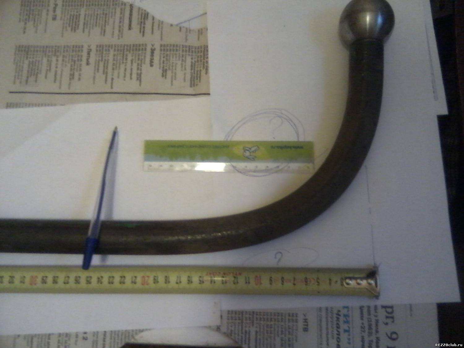

Шар выточен. ресьба нарезана на стержень и шар. и даже несмотря на сомнения коллег по работе я загнул стержень 30мм цельный. вопрос следующий какое расстояние от поперечены фаркопа до перпендикуляра опущенного из центра шара? Блин сам с трудом понимаю что написал. На чертеже до загиба 260мм но радиус загиба то разный? basargin1967 думаю вы уменьшили этот размер? Нужно мерить по факту а возможности такой у меня нет.

Почему нет? Береш проволоку, залазишь под машину, представляешь, что это фаркоп и выгибаешь как тебе надо; и по высоте и по углу.

ahov, Я вот думаю, что надо воспользоваться советом net10, . Я хоть и делал по его размерам, но потом пришлось делать корректировки, т.к. крюк оказался довольно далеко от бампера, мне не понравилось, в результате пришлось резать и переваривать.

Придется лезть под машину. Я тоже сделал тарфарет по бамперу из картона что бы понять как гнуть и под каким углом. net10 спасибо за совет..

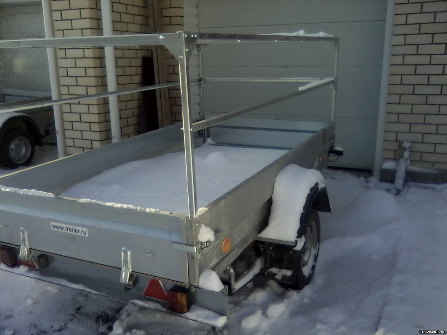

Ребята извеняюсь что не по теме.Если есть поправте.У кого какой прицеп,по габаритам,грузоподъемности,какие впечатления,пожелания по своим ощущениям.Вообщем надумал с другом покупать прицеп на двоих. Он настаивает на размерах кузова 2,4х1,3 .Грузоподъемностью до помоему 500кг. Вот посмотрел я на него и что то взяло сомнение что уволоку такой,да и размеры пугают .там дышло метр по моему и сам 2.4-2.5 где-то.

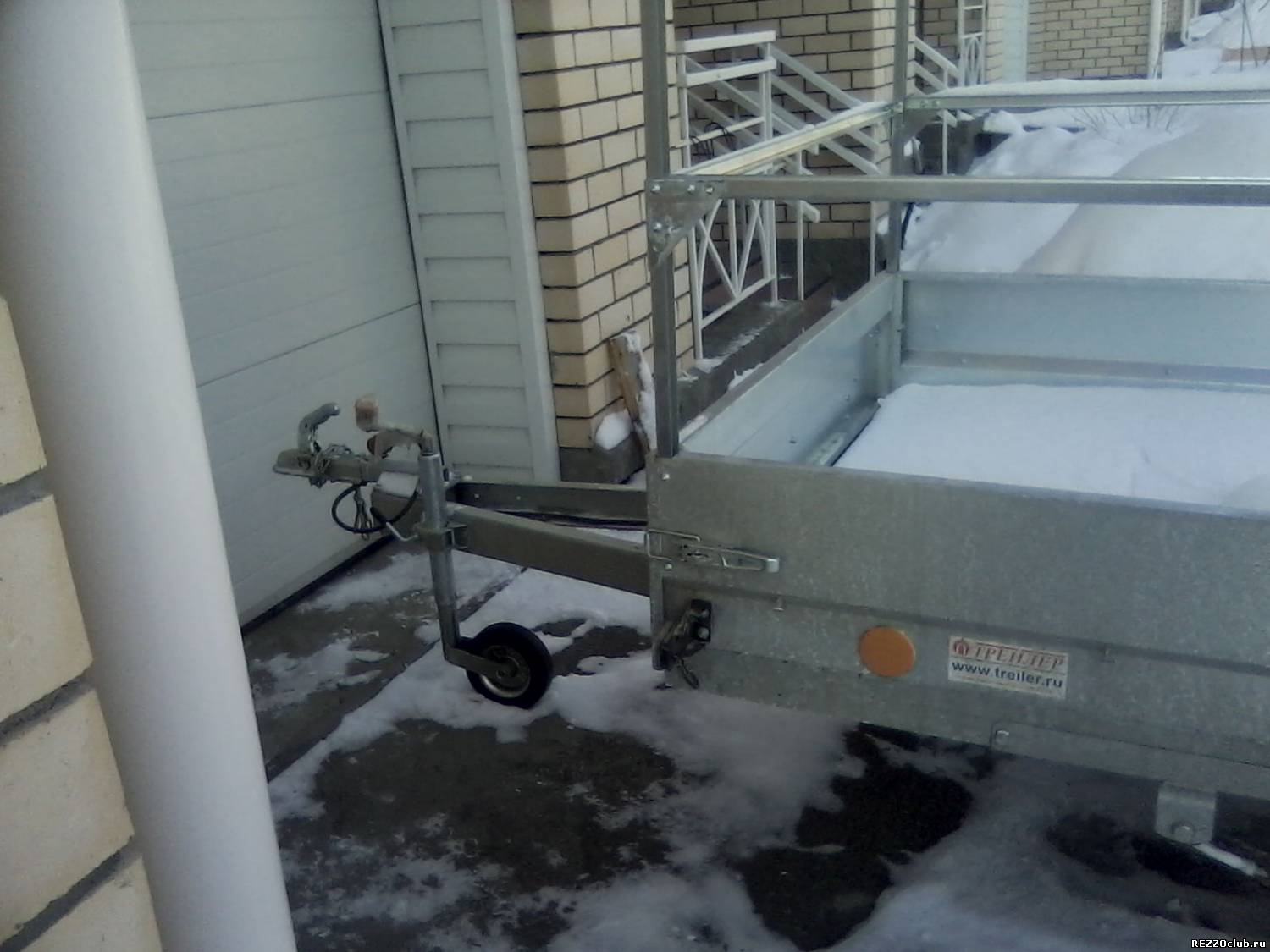

вообщем совета прошу. сам то опыта неимею.еще фото

ahov,     Размеры нормальные и грузоподъемность,все ок.Но высота тента на мой взгляд высоковата,будет большое сопротивление и расход топлива увеличится.Конечно для крупно габаритного груза подойдет.Смотря что возить.

Ну думаю сопротивление там будет не настолько большое ,т.к все же прицеп ниже нашего авто.

ahov, Прицеп оцинкован,рессоры ,это+.

Нормальный прицеп. Попрёт его реццо, только бензин 95 хороший, а лучше 98. Дно фанера влагостойкая?
