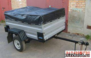

У моей самоделки верхний край шара находится чуть выше верхнего уровня задних противотуманок, прицеп ездит параллельно дороге. Прицеп такой:
Прикрепления: 2951184.jpg (13.6 Kb)

Не буду спорить по поводу ГОСТа, но сегодня специально измерил расстояние у прицепа, стоящего параллельно земле, как выше на фото, от земли до места сцепления с шаром, получилось около 50см., т.е. получается что ГОСТ изначально предусмотрел положение прицепа с любым автомобилем - "задница вверх". У моего фаркопа от земли до верха шара тоже почти 50см., вот и ездит прицеп ровно и фиг с ним с ГОСТом. biggrin
