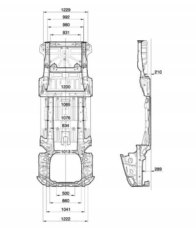

net10 Дата: Суббота, 14.11.2009, 18:57 | Сообщение № 101 (59862 в абсолютной нумерации)
На форуме с 06.12.2008
Пользователь № 1364
По вопросу правильности крепления фаркопа, посмотрите на чертежи задней части и всей нижней части.
Фаркоп крепится к заднему лонжерону который приварен к боковым лонжеронам, а к корыту крепится для
того , чтобы шар не перемещался вниз-верх.
Прикрепления: 3042813.png (23.0 Kb) · 1584246.png (8.8 Kb)
