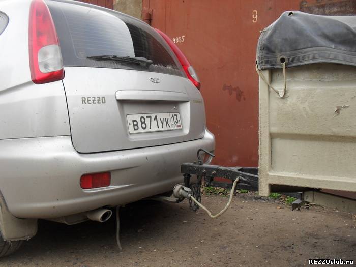

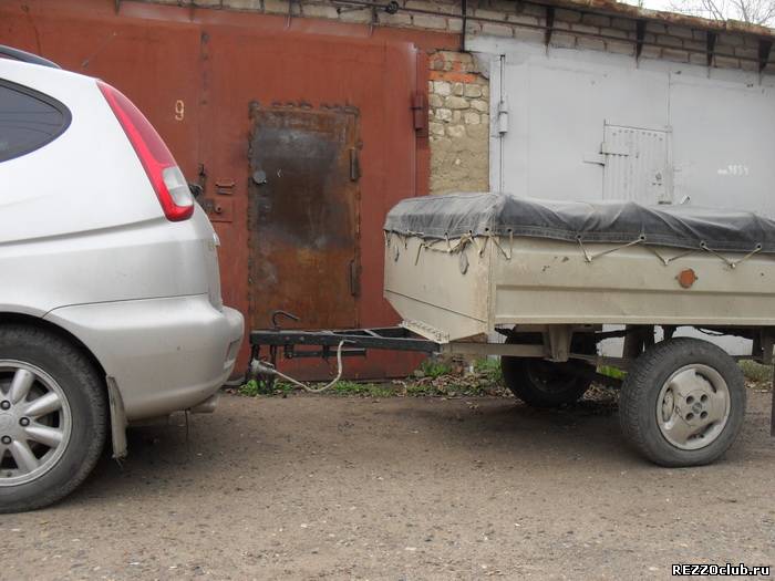

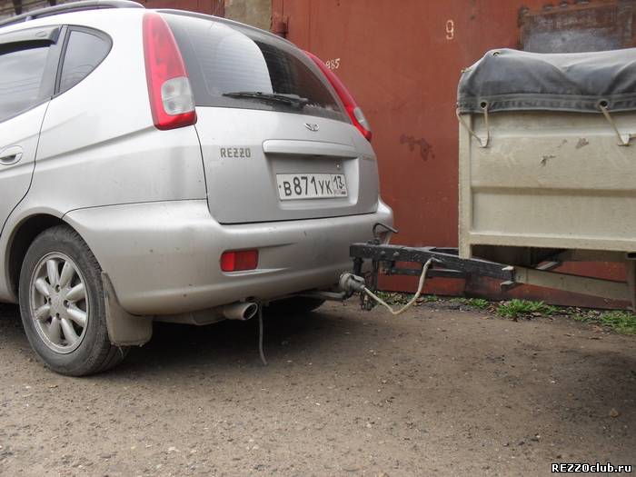

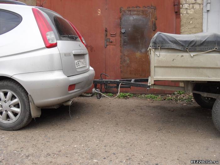

Вот сегодня привез с фазенды, все, что выросло, вспомнил про фотик и решил сделать фотосесию машинки с прицепом и фаркопом "Самтрест" как его назвал basargin1967. Первые 2 фото- в прицеппе оринтировочно 250 кг, в багажнике 50кг+балон под газ. 3 и 4 фото прицеп пустой, в багажнике балон. Высоту шара расчитывал под этот прицеп. Вес в прицепе распределен равномерно.

Классно. А я все про свое, шар то на уровне задних ПТФ, потому и телега стоит ровно

Quote (mihaz)
Это плохо или как? Я у писал, что высоту шара расчитывал под этот прицеп, если прицеплю другой прицеп, то возможно прицеп будет стоять не ровно, так как у разных прицепов, высота прицепного устройства разная.

Quote (net10)
Согласен. У меня дышло стоит не горизонтально,чуть ниже. Главное чтобы нагрузка на шар было не большая,кг 20-25.
basargin1967 Дата: Понедельник, 01.10.2012, 19:36 | Сообщение № 160 (115214 в абсолютной нумерации)
Пончик, Да на шар нагрузка не очень большая получается, даже с груженым прицепом. Когда у меня в прицепе нагружено килограммов 300 картошки, я его за дышло поднимаю довольно спокойно, не 20-25 кг. конечно нагрузка, побольше, но вполне терпимо.
