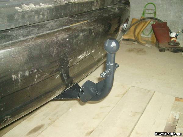

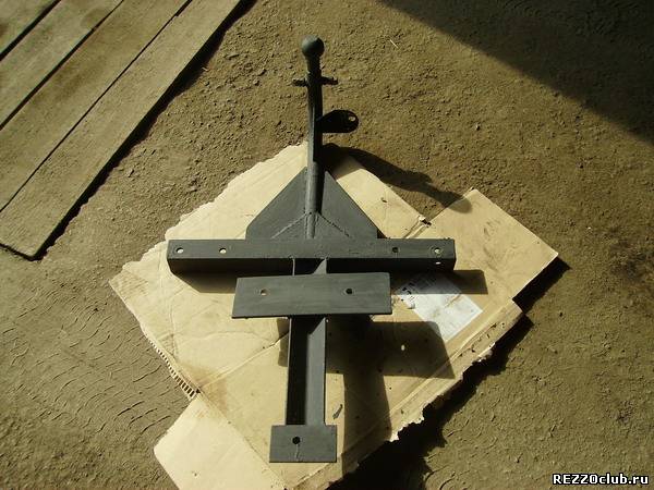

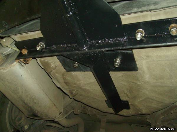

Ну вот наконец-то мне удалось собрать в кучу все недостающие компоненты для доделки самопального фаркопа, а это я, сварщик, время, железо (давно лежало), полуфабрикат фаркопа. Все доделали и поставил на место. Наверное это окончательный вариант. Все размеры от крюка до поперечины, как на эскизе у net10, вместо сплошной пластины использовал уголок с поперечными пластинами, на них отверстия под штатные крепления под запаской. Осталось поставить разьем и проводку кинуть, но это завтра. Представляю на ваш суд отчет о проделанной работе:

Mavruc Дата: Суббота, 19.09.2009, 22:34 | Сообщение № 93 (55074 в абсолютной нумерации)
С силовой конструкцией фаркопа не согласен. Вся нагрузка должна передаваться на лонжероны, а она на них идёт опосредовано через корыто пола и заднюю стенку, это может привести к их деформации, растяжению швов и схождению лонжеронов друг к другу. Надо как-то пластины , уголки, косынки на лонжероны кинуть. Так у всех именитых производителей фаркопов сделано.
basargin1967 Дата: Воскресенье, 20.09.2009, 17:01 | Сообщение № 94 (55093 в абсолютной нумерации)
Quote (Mavruc)

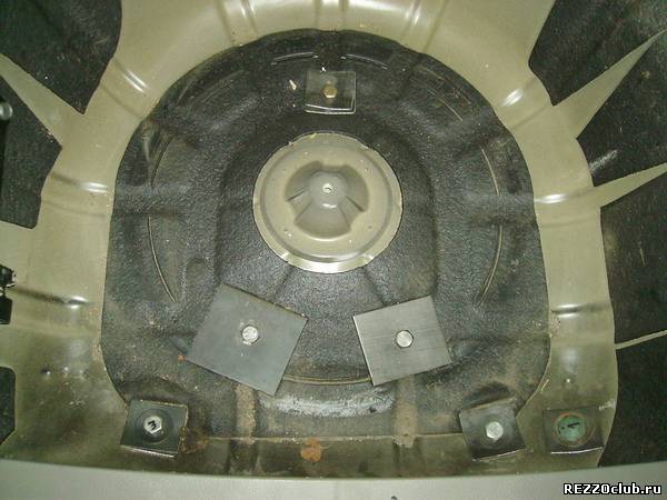

В идеале все так, был у меня на прошлой машине фирменный фаркоп с креплениями к лонжеронам, но самому такой изготовить довольно проблематично, а представленный вариант вполне пригоден для транспортировки 300-400кг груза на которые и расчитан мой прицеп. Поперечина задка у машины довольно мощная, недаром к ней буксировочная петля приделана. И как понимать конструкцию фабричного фаркопа без упора под нишей запаски, если там есть штатные отверстия для крепежа?
Прикрепления: 1588109.jpg (33.1 Kb)
Mavruc Дата: Воскресенье, 20.09.2009, 22:30 | Сообщение № 95 (55111 в абсолютной нумерации)
Quote (basargin1967)
Где, фото?

dmitriytrop Дата: Понедельник, 21.09.2009, 09:00 | Сообщение № 96 (55123 в абсолютной нумерации)
Мне тоже кажется что ниши для колеса недостаточно для фаркопа несмотря на буксировочное ухо.
basargin1967 Дата: Понедельник, 21.09.2009, 10:37 | Сообщение № 97 (55124 в абсолютной нумерации)
Quote (Mavruc)
Где, фото?
Фото выше, три отверстия под запаской.
basargin1967 Дата: Понедельник, 21.09.2009, 10:39 | Сообщение № 98 (55125 в абсолютной нумерации)
dmitriytrop, У
Quote (dmitriytrop)
У Вас в подписи значится ответ на Ваши сомнения.
Есаул Дата: Понедельник, 21.09.2009, 11:56 | Сообщение № 99 (55128 в абсолютной нумерации)
Сообщений: 55
На форуме с 30.07.2007
Пользователь № 125
У Вас очень хорошо решён вопрос крепления страховочных тросиков. Но! Это делается дя того, чтобы при рассоединении прицепа и факопа (не закрыли замок или обломался крюк) прицеп не отправился в свободный полёт по дороге. Поэтому эти болтики (8 или 10)
нужно приваривать как можно ДАЛЬШЕ от шара.
basargin1967 Дата: Понедельник, 21.09.2009, 19:42 | Сообщение № 100 (55146 в абсолютной нумерации)
Quote (Есаул)
Но ведь можно и длину тросиков отрегулировать.
Сегодня совершил пробную поездку, после того, как доделал электрику. В прицепе был груз, примерно 200кг. Проехал 30км, потом проверил все крепления, вроде все в норме. Вообще то прицеп с таким грузом я спокойно перекатываю руками за дышло, на крюк давит килограмм тридцать, не больше, так что нагрузка на задок не ахти какая. Поездим, время покажет. Конечно, это не шедевр, но все таки выход из положения в период безденежья. Прицеп простаивает, а всякую хрень приходится в машину толкать. Прицеп продавать жалко.

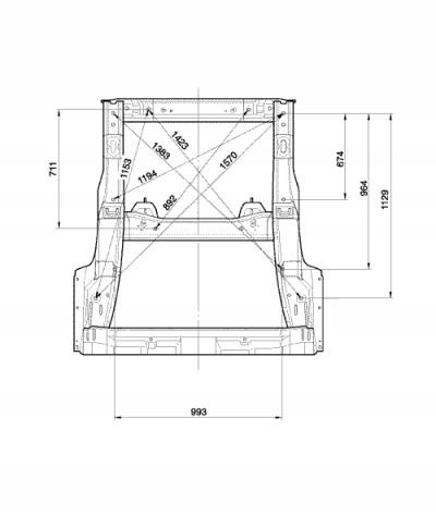

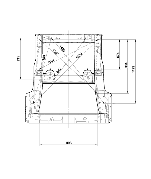

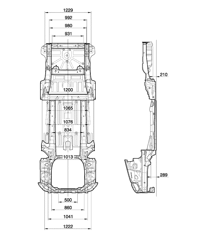

net10 Дата: Суббота, 14.11.2009, 18:57 | Сообщение № 101 (59862 в абсолютной нумерации)
На форуме с 06.12.2008
Пользователь № 1364
По вопросу правильности крепления фаркопа, посмотрите на чертежи задней части и всей нижней части.
Фаркоп крепится к заднему лонжерону который приварен к боковым лонжеронам, а к корыту крепится для
того , чтобы шар не перемещался вниз-верх.
Прикрепления: 3042813.png (23.0 Kb) · 1584246.png (8.8 Kb)
