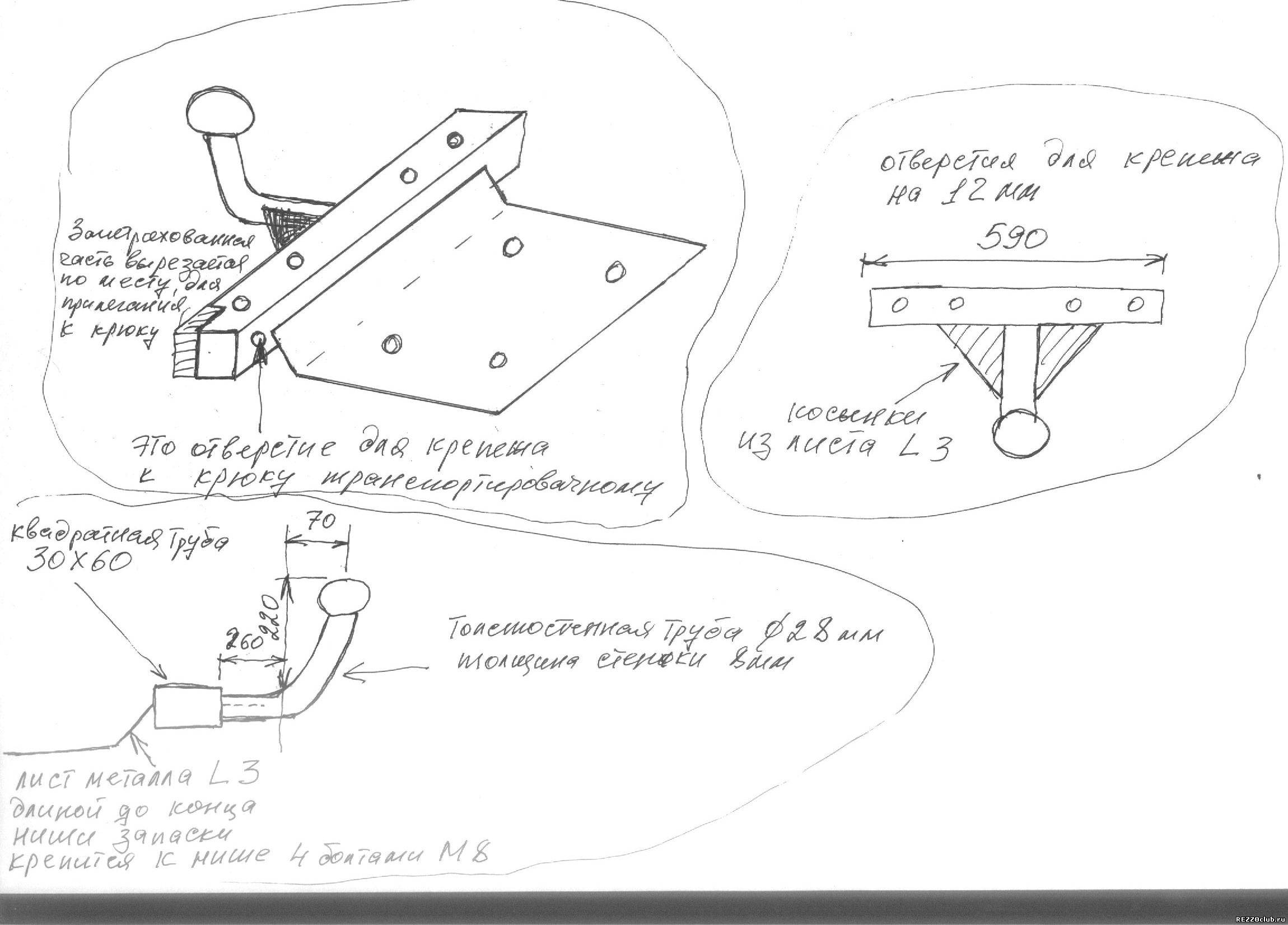

basargin1967 Дата: Понедельник, 25.05.2009, 18:35 | Сообщение № 34 (49099 в абсолютной нумерации)
net10, вот бы ещё эскиз с размерами
Я бы тоже не отказался, был бы очень благодарен. Хочу попробовать изобразить, хотя в голове, вроде, конструкция родилась, но одна голова хорошо а ... Заранее спасибо.

net10 Дата: Понедельник, 25.05.2009, 20:28 | Сообщение № 36 (49103 в абсолютной нумерации)
На форуме с 06.12.2008
Пользователь № 1364
В ближайшее время эскиз с размерами выложу. Фотика нет, но попробую телефоном.
А для San210270 собщаю, что ставить буду от МТЗ-80, если это что-то тебе говорит. Она самая крутая в настощее

kuparos Дата: Понедельник, 25.05.2009, 21:22 | Сообщение № 38 (49106 в абсолютной нумерации)
Посмотрел руководство по эксплуатации. Там есть "Геометрия расположения шарового шарнира и точек крепления соединительного устройства", раздел 3-24. В общем-то действительно достаточная информация.
basargin1967 Дата: Понедельник, 25.05.2009, 22:04 | Сообщение № 39 (49107 в абсолютной нумерации)
Я тоже посмотрел, с размерами ясно, но хотелось бы на внешний вид посмотреть, хотя бы в эскизе. В продаже нигде не попадается.

net10 Дата: Вторник, 26.05.2009, 21:10 | Сообщение № 42 (49153 в абсолютной нумерации)
Пользователь № 1364
Выкладываю Эскиз моего фаркопа, вместо листа можно приварить уголки для крепления к нише. Лист по отношения
к квадрату согнут в низ, потому-что ниша запаски ниже поперечины задка.

basargin1967 Дата: Вторник, 26.05.2009, 22:10 | Сообщение № 43 (49158 в абсолютной нумерации)
Quote (net10)
Большое спасибо!!! Я что то подобное и представлял себе. Буду делать, как время появится, а то прицеп уже год простаивает без дела, приходится всякую хрень в багажник или салон толкать.
