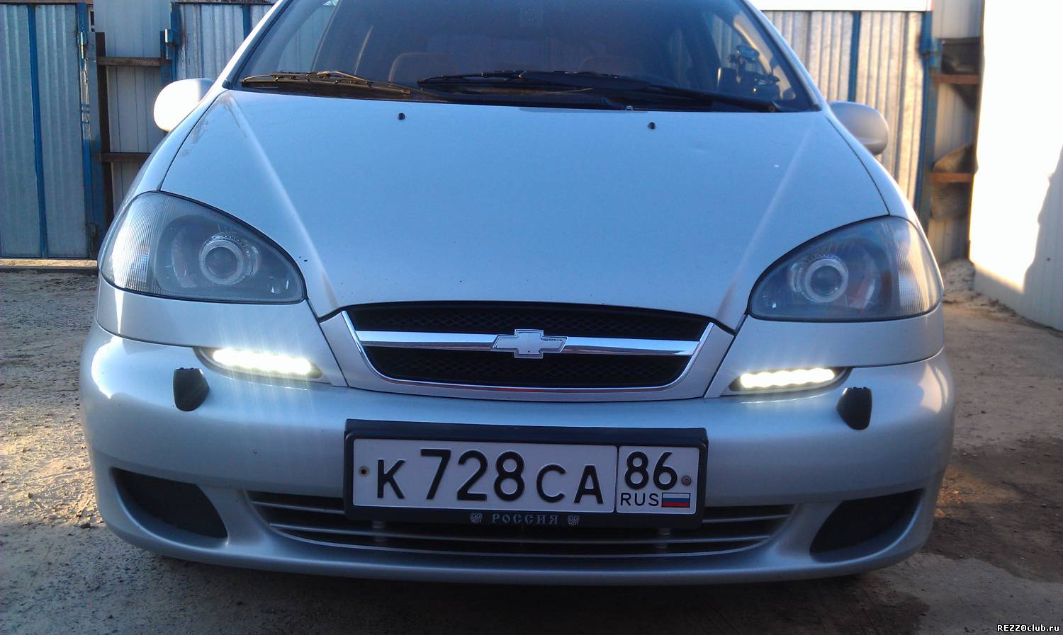

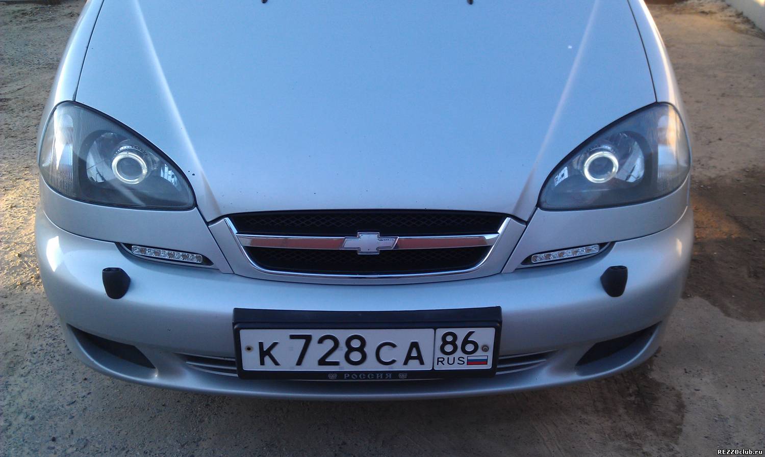

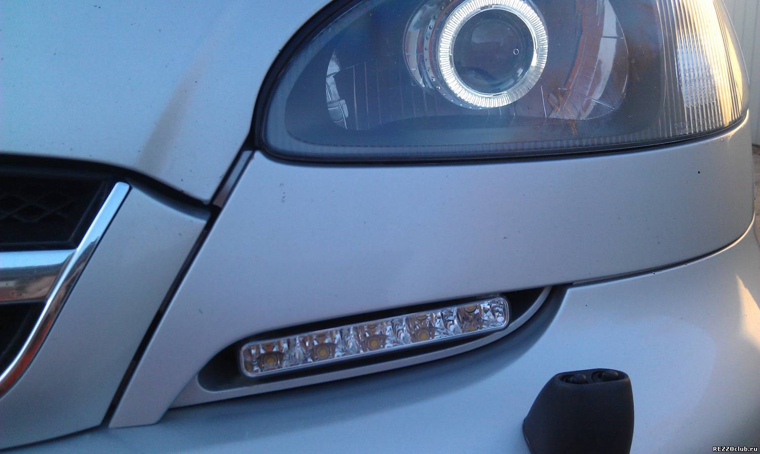

алексей728 Дата: Среда, 09.05.2012, 08:58 | Сообщение № 657 (108483 в абсолютной нумерации)
Себе поставил вот такие ц 3490 р http://www.egolight.ru/drl140.htm
Уже с ними прокатился Сургут - Омск. В Омске видел такие по 3000р
Прикрепления: 5317817.jpg (102.1 Kb) · 3287776.jpg (124.8 Kb) · 5278473.jpg (130.4 Kb)
SKYWATCHER Дата: Среда, 09.05.2012, 09:33 | Сообщение № 658 (108488 в абсолютной нумерации)
алексей728, А что в фарах у тебя, чёто неродное?
алексей728 Дата: Среда, 09.05.2012, 11:23 | Сообщение № 659 (108492 в абсолютной нумерации)
Билинзы 3G ксенон 4300, с ангельский глазом.
