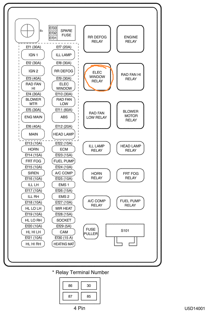

alex51 Дата: Четверг, 10.05.2012, 06:14 | Сообщение № 662 (108504 в абсолютной нумерации)
Quote (Пончик)
И где эту ногу искать?
В блоке моторного отсека
Прикрепления: 5263115.png (79.4 Kb)
Пончик Дата: Четверг, 10.05.2012, 20:54 | Сообщение № 663 (108540 в абсолютной нумерации)
Сообщений: 417
На форуме с 02.12.2010
Пользователь № 4017
Quote (alex51)
Прикрепления: 5263115.png(79Kb)
Спасибо. alex51, При вкл. габоритов,ДХО тухнут?
basargin1967 Дата: Четверг, 10.05.2012, 21:04 | Сообщение № 664 (108542 в абсолютной нумерации)
Quote (Пончик)
Пончик, Надо подключить так чтоб тухли. Либо реле дополнительное ставить, либо фонари брать с отключением, есть у некоторых дополнительный провод для этого.
