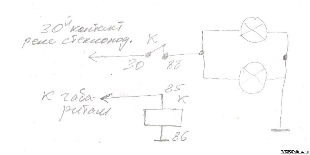

Justin, Если внимательно "искурить" тему, то многие реализовали подключение ДХО от реле стеклоподъемников, фонари будут включаться при включении зажигания. Реле находится в блоке под капотом, конечно это если не заморачиваться с подключением фонарей при пуске двигателя, для отключения ДХО нужно поставить еще одно реле, если конечно отключение не предусмотрено конструкцией самих ДХО.

basargin1967 Дата: Вторник, 19.06.2012, 22:06 | Сообщение № 680 (110410 в абсолютной нумерации)
Justin, Найди в блоке под капотом реле стеклоподъемников, вытащи его и примотай к контакту №30 провод, выведи его из коробки наружу и подсоедини к нормально замкнутому контакту дополнительного реле, ко второму контакту доп.реле присоедини плюсовой провод от ДХО, минусовой провод ДХО - на "массу". Далее подключаем катушку доп. реле, один провод на "массу", второй - к проводу габаритов. ВСЕ! Делов на 15 минут и никаких проводов в салон. При включении зажигания ДХО включаются, при включении габаритов - тухнут.

Quote (basargin1967)
Можешь нарисовать схему shy
basargin1967 Дата: Среда, 04.07.2012, 20:06 | Сообщение № 686 (111583 в абсолютной нумерации)
На компе не умею рисовать! cry Как то так что ли:
Прикрепления: 1922890.jpg (23.3 Kb)
Пончик Дата: Четверг, 05.07.2012, 00:08 | Сообщение № 687 (111592 в абсолютной нумерации)

basargin1967, Спасибо! biggrin

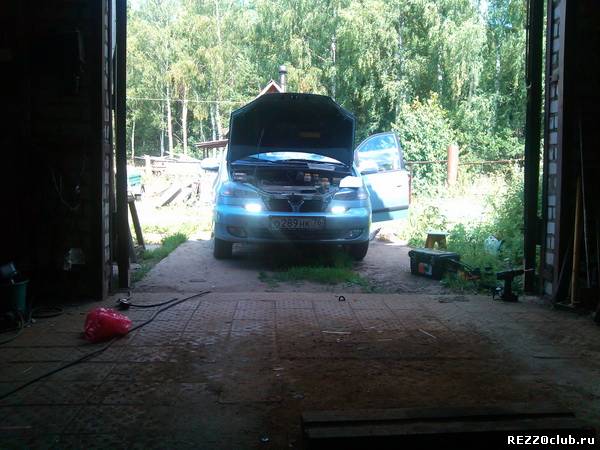

AlexIz Дата: Воскресенье, 08.07.2012, 19:18 | Сообщение № 688 (111847 в абсолютной нумерации)
Изготовил и установил вторую версию ДХО с контроллером управления светом. Получилось так:
Прикрепления: 7036364.jpg (111.1 Kb) · 2127675.jpg (132.5 Kb) · 9753603.jpg (155.9 Kb)
Сообщение отредактировал AlexIz - Воскресенье, 08.07.2012, 19:20
iurik168 Дата: Воскресенье, 08.07.2012, 21:16 | Сообщение № 689 (111858 в абсолютной нумерации)
AlexIz, Красиво получилось, а что за огоньки, самоделка? Как с завода сидят.
Всех убью, один останусь. ТМ
AlexIz Дата: Понедельник, 09.07.2012, 07:15 | Сообщение № 690 (111871 в абсолютной нумерации)
Да, сам делал. Одноваттные диоды с оптикой.
