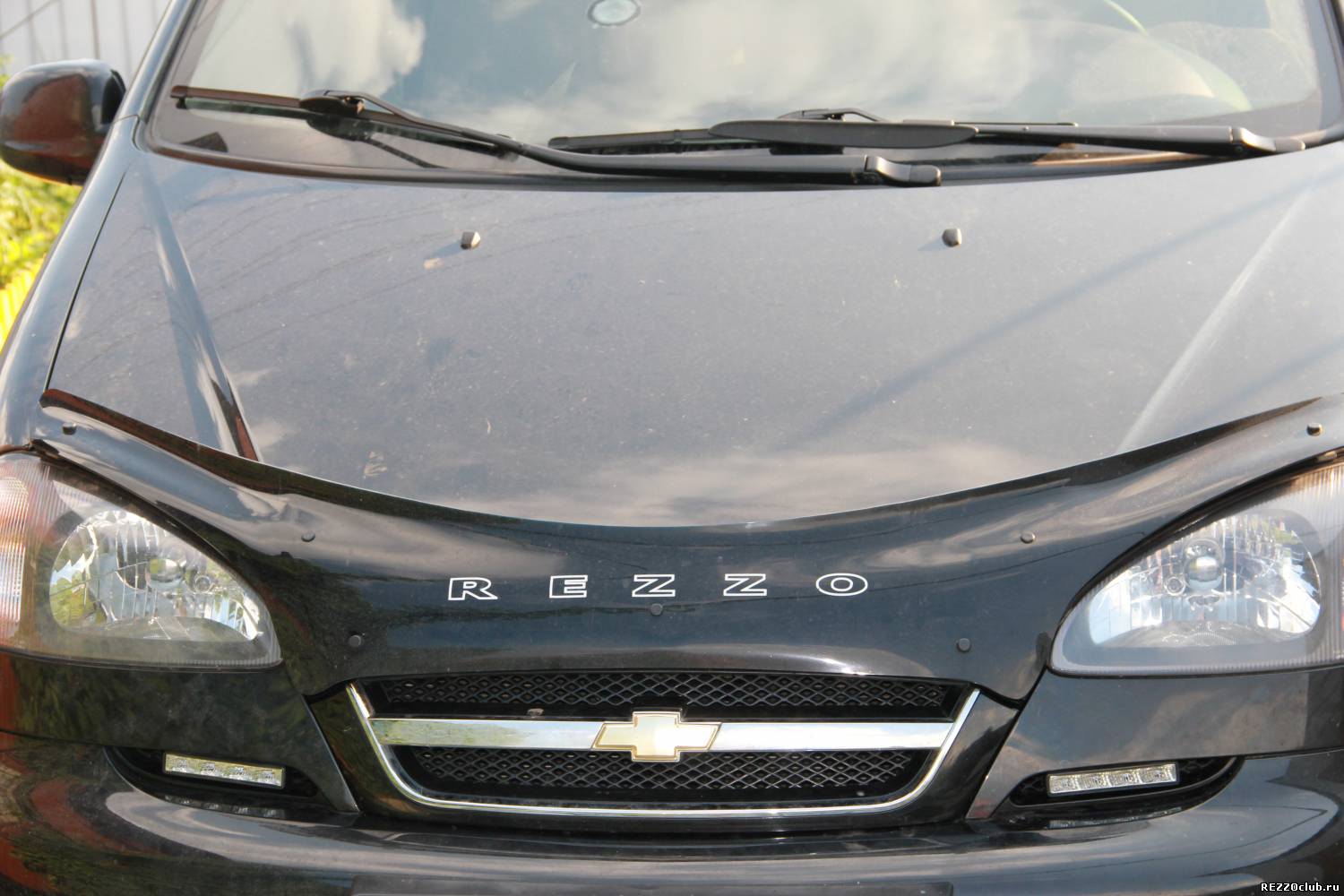

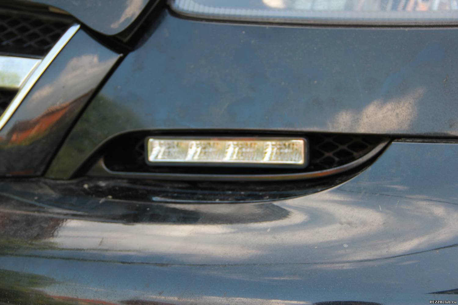

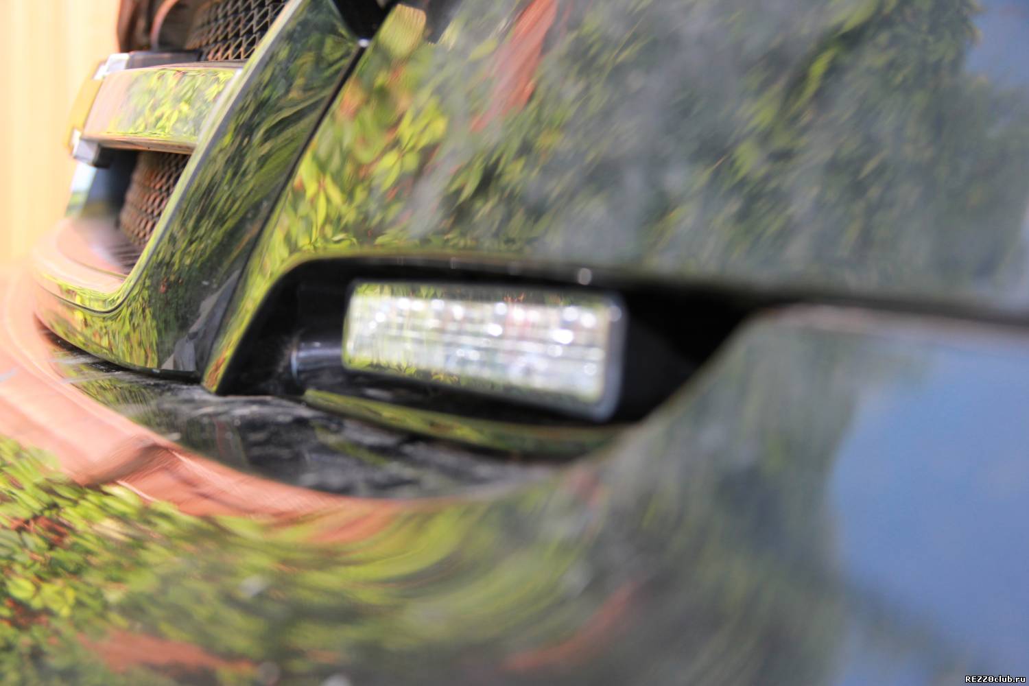

Wadjara Дата: Среда, 20.07.2011, 11:48 | Сообщение № 629 (94960 в абсолютной нумерации)
Ну вот и я стал обладателем ДХО. Поставил Филипс с 4 диодами на фару.
Установка на даче с пиффом заняла чуть больше часа. Колупался больше с извлечением ресниц и паникой с поиском + на габарит. Оказывантся в блоке управления ДХО есть типа индикатора для определения + 12 вольт. Мануал прочитал после прозвона. В общем, дорого, но не жалко. Они этого стоят biggrin
Прикрепления: 7240893.jpg (90.2 Kb) · 5338811.jpg (101.3 Kb) · 7668263.jpg (136.3 Kb)
