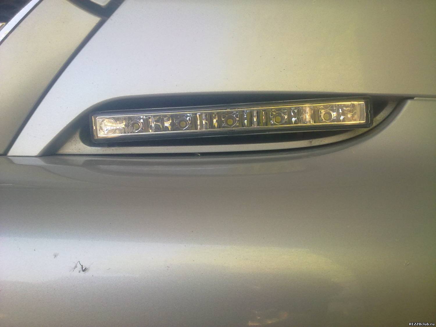

Установил ДХО в Тюнинг Центре, вариант "Сделай сам-не для меня", но похоже, все-таки надо осваивать Когда мерили, то смотрелось оно как-то получше. Когда поставили, то получилось с небольшим наклоном, да и идеально все равно в жабрах-ресничках не будет.
Я делал сам, и эту проблему малость выправил, напр. на этой фотке видно, что мастера поставили фонарь так, что его нормальная плоскость практически совпадает с плоскостью накладки в которой вырезана щель под ресничку. Я если немного притопить левый (внутренний) край, внешний, - выдвинуть на 2-3мм, то смотреть они будут практически в параллель дорогуе, у меня небольшое расхождение получилось, но я от этого не страдаю smile

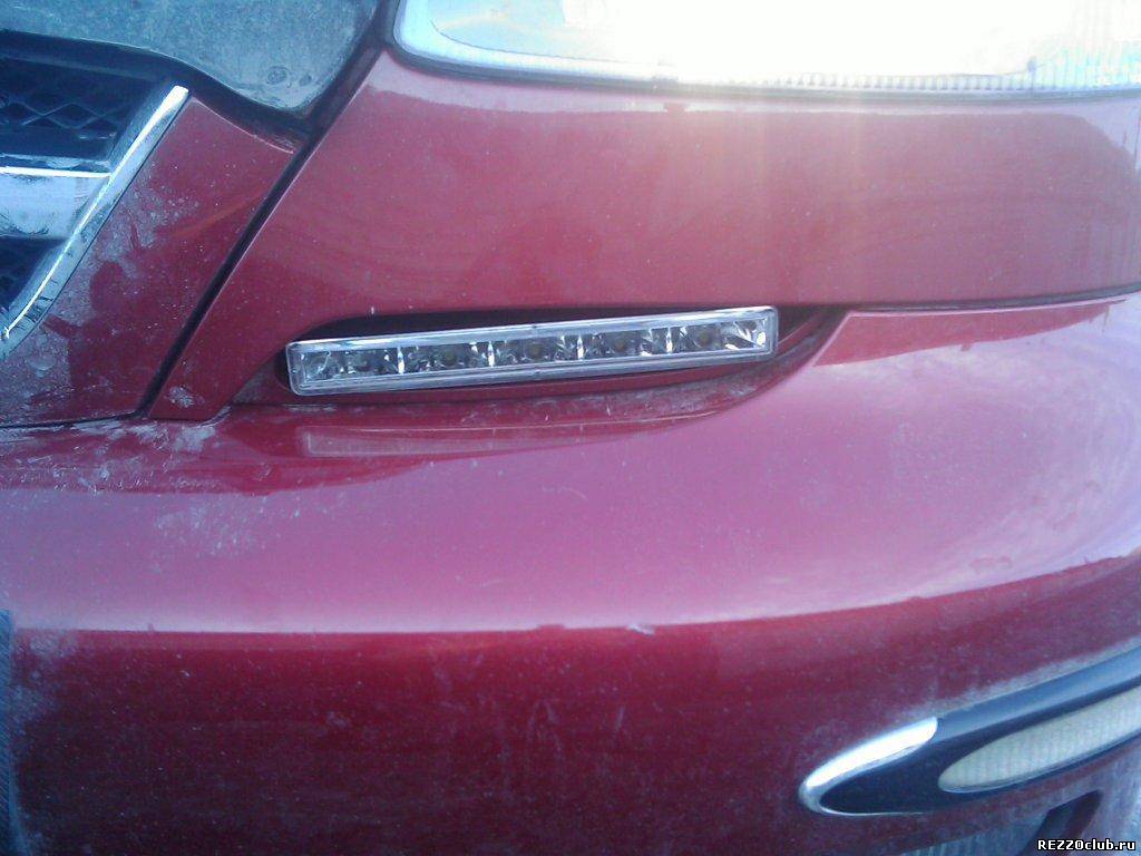

три месяца назад поставил фары дневного света SHO-ME цена 1300 за пару техосмотр и гаи на дорогах без проблем светит ярко на солнце отлично видно при включении зажигания включаются при включении габаритов отключаются и смотрится красиво советую tongue

Прикрепления: 8817507.jpg (108.1 Kb)

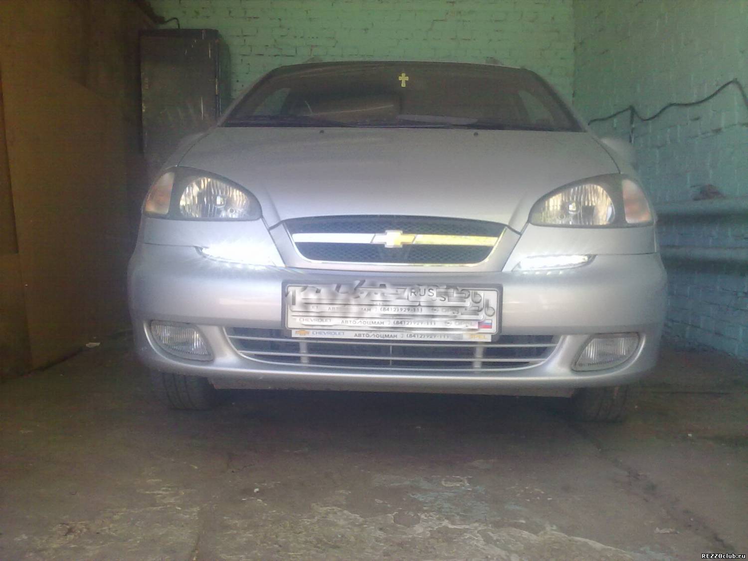

alexander Дата: Понедельник, 23.05.2011, 18:21 | Сообщение № 519 (92754 в абсолютной нумерации)
Сообщений: 9
Российская Федерация -  Пенза
На форуме с 27.05.2009
Пользователь № 1797
Прикрепления: 9699723.jpg (116.2 Kb)

очень на мои ДХО похоже и на то, как встали в жабры smile вот мои фото чуть раньше были

фары дневного света SHO-ME DRL 501 вошли без зазора наводок на радио частотах нет при покупке сравнивал свечение с филипсом разницы не обнаружил на жабрах снял решетки раскрепил за бортики жабер и решетками же зафиксировал только шурупы взял на 5 мм длиннее получилось аккуратно ничего на кузове не высверливал езжу часто по разным регионам с гаи проблем не было
