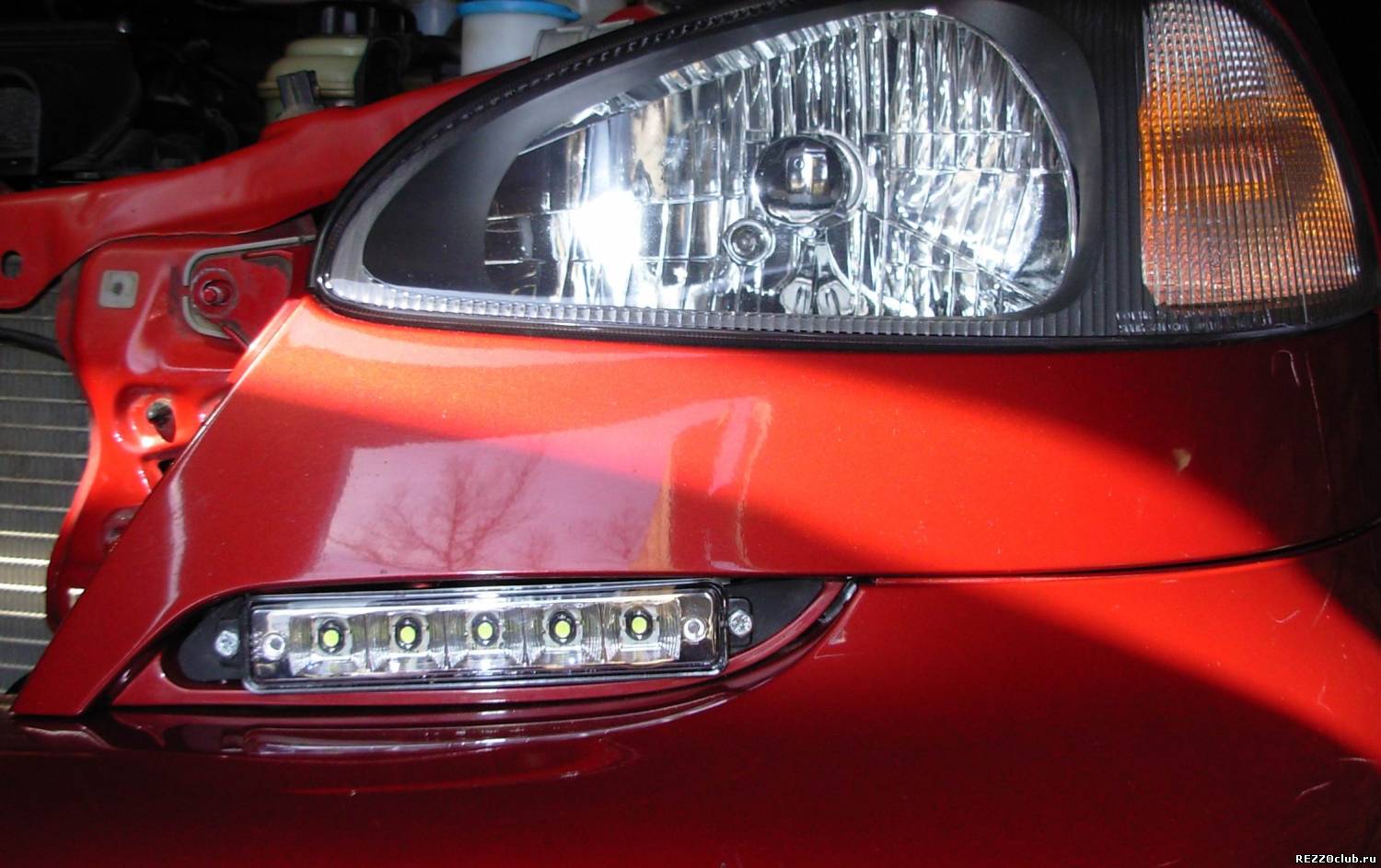

Сегодня поставил ДХО. Вставились в жабры нормально.
Подключил управляющий серый провод прямо возле блок-фары к габаритам,
+ черный подцепил, как и советовали к проводу, идущему к 30 ножке реле стеклоподъемников
- коричневый провод на массу (к кузову справа от фары)
Все работает отлично, только одно огорчает, они создают помехи радиосигналу.

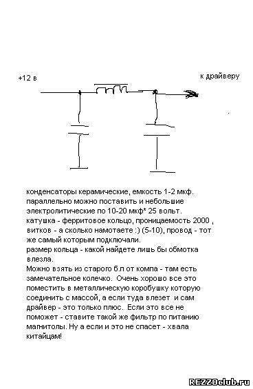

можно попробовать керамический кондер 1-2 мкф поставить между массой и плюсом, максимально близко к драйверу. А два кольца подряд не надо, можно попробовать на одном кольце сделать несколько витков. Сам драйвер может излучать наружу - поможет только металлическая коробушка.

Согласен с Andy. Не зная частоту помехи трудно подобрать фильтр. К керамике я бы ещё электролит прицепил параллельно.
Andy Дата: Среда, 27.04.2011, 13:25 | Сообщение № 505 (91398 в абсолютной нумерации)
ну где то так...
можно мотать катушку двумя проводами - массой и плюсом, можно эти провода свить и мотать - результат только после эксперимента.
Прикрепления: 2751023.jpg (31.5 Kb)

AlexIz Дата: Среда, 27.04.2011, 18:54 | Сообщение № 506 (91425 в абсолютной нумерации)
Одобрям! biggrin

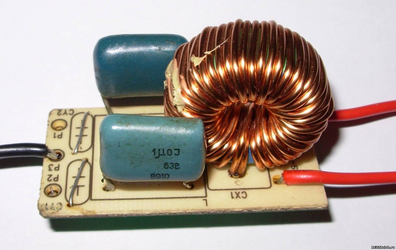

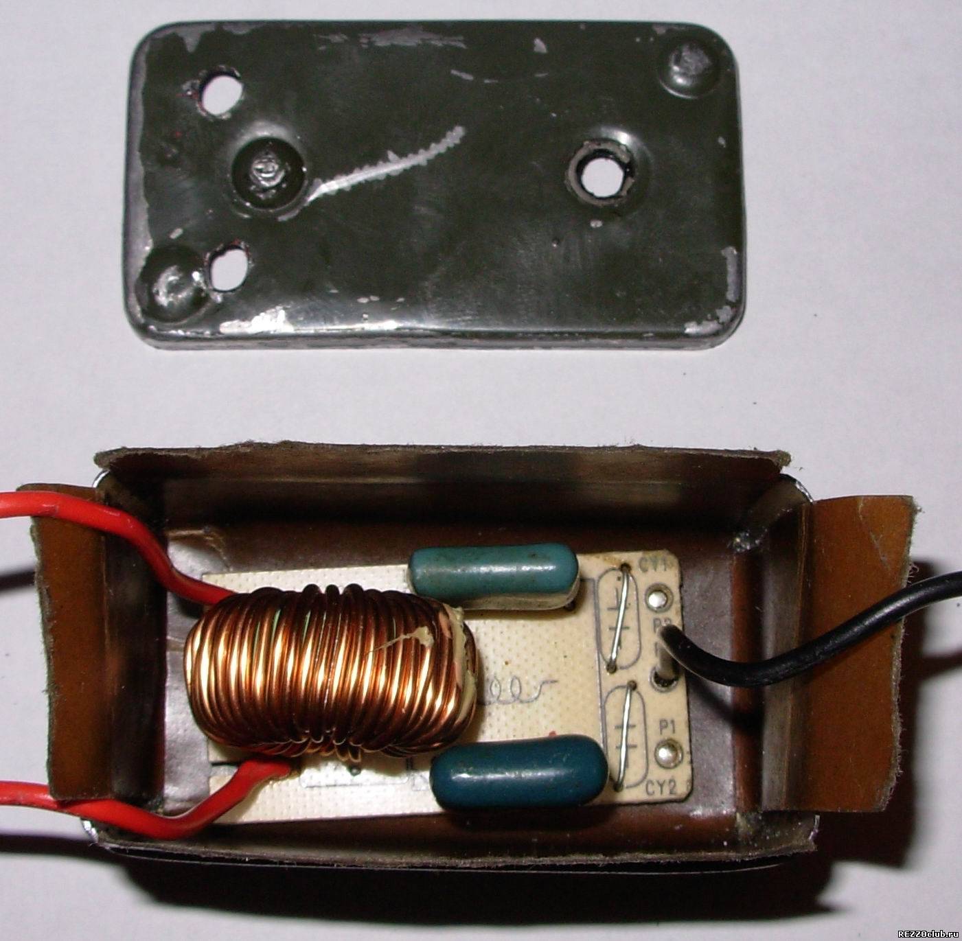

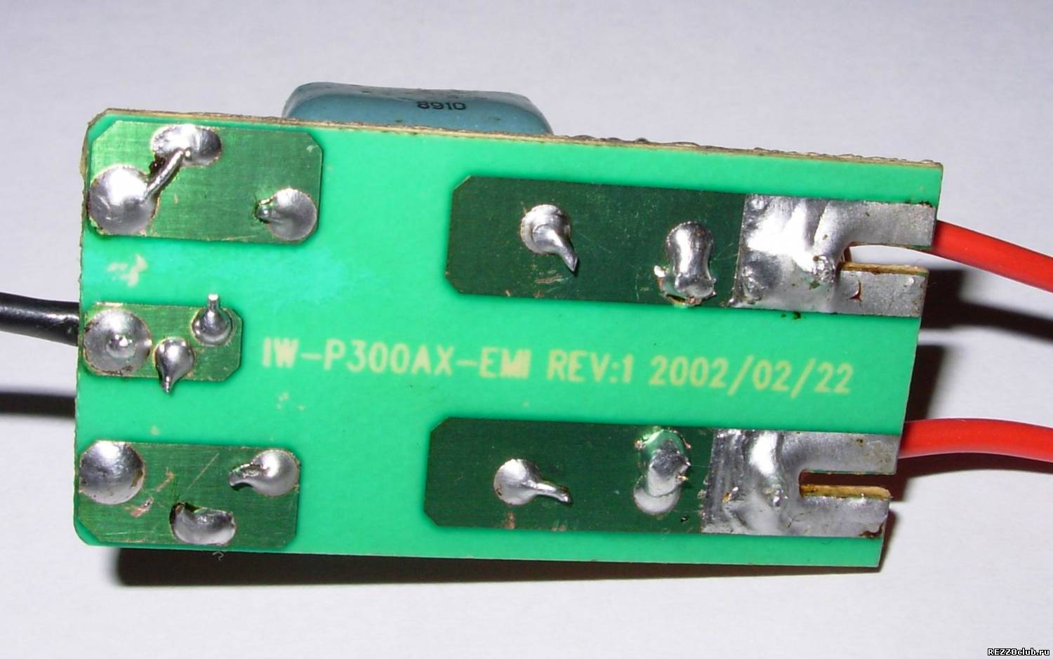

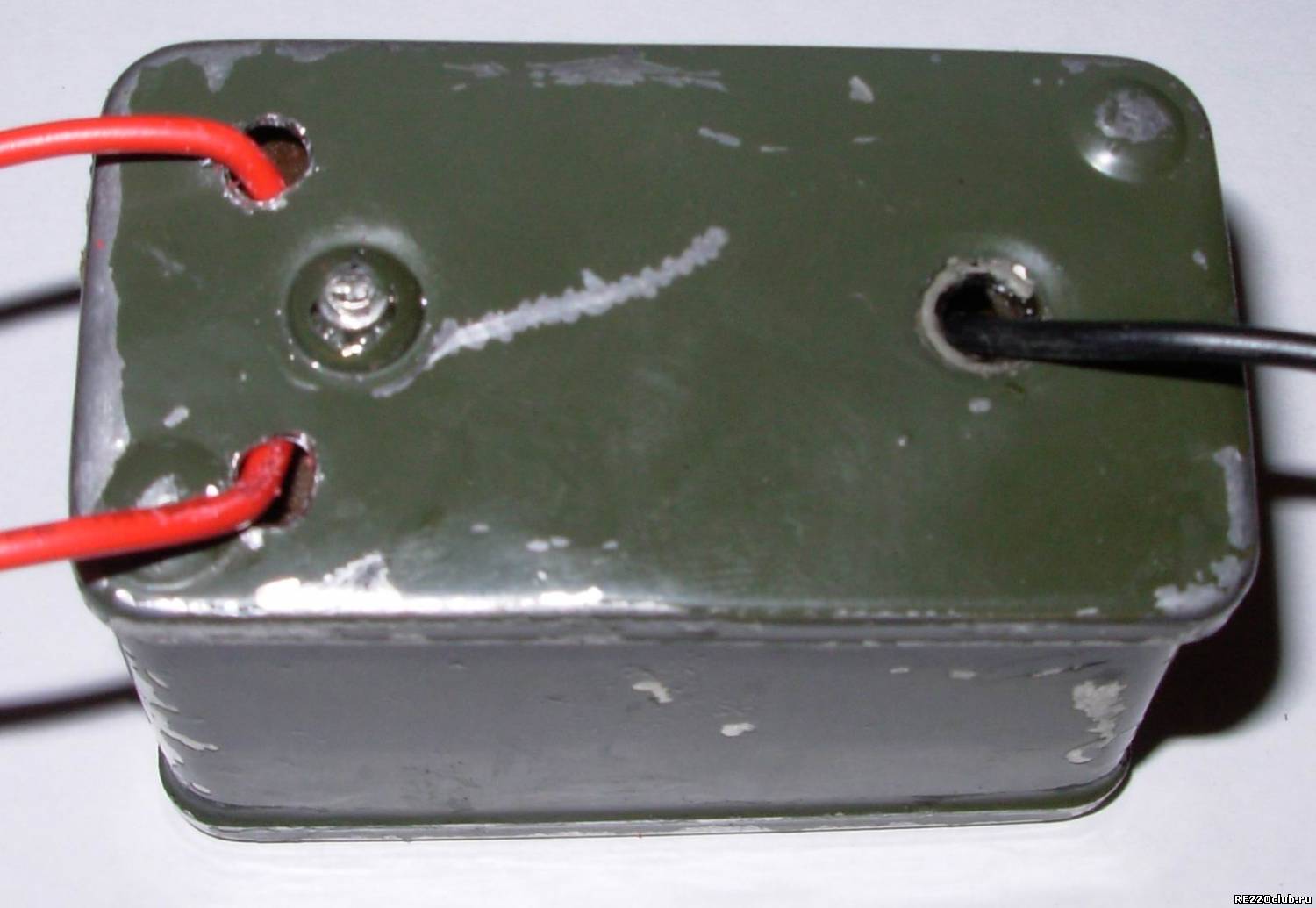

Собрал согласно схеме «фильтр». зап части от БП старого компа. Эффект 0 eek Кулибины мож что не так делаю fool Подскажите prof deal
Прикрепления: 0700859.jpg (115.8 Kb) · 4512081.jpg (103.7 Kb) · 6475105.jpg (184.0 Kb) · 6035263.jpg (89.7 Kb)
Andy Дата: Вторник, 10.05.2011, 08:44 | Сообщение № 509 (92056 в абсолютной нумерации)
сделано отлично, но видимо враг сильнее. попробуй магнитолу через него включить. Саму коробушку тож на массу зацепить надо.

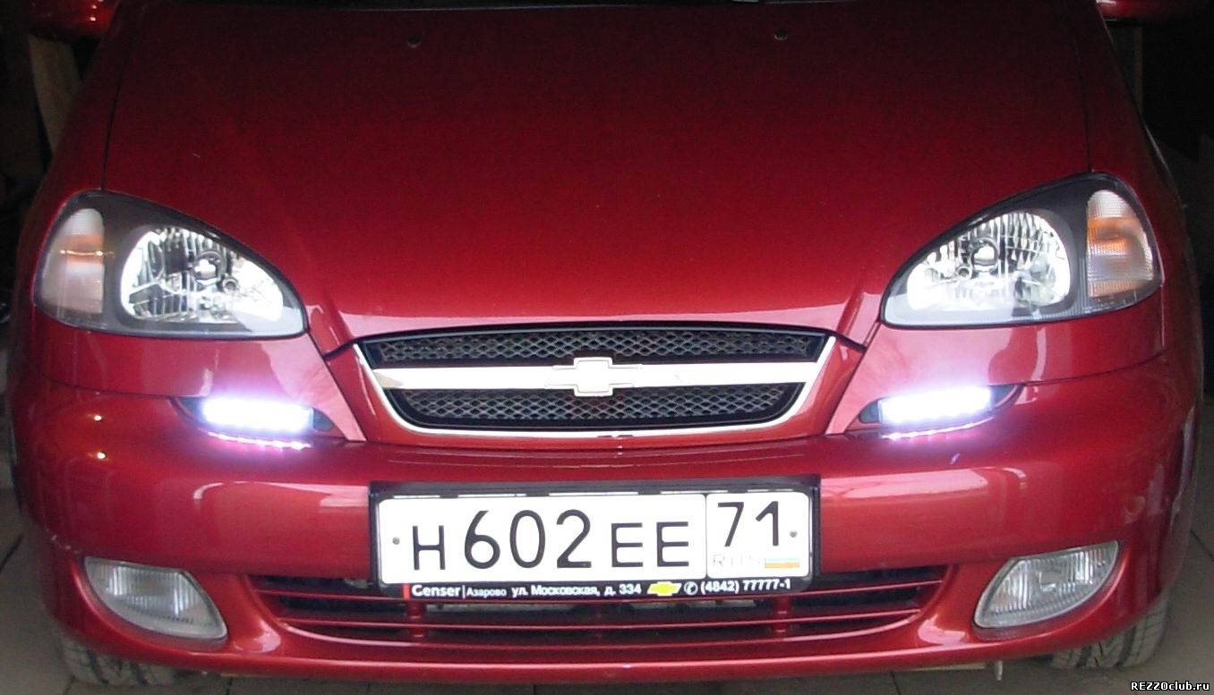

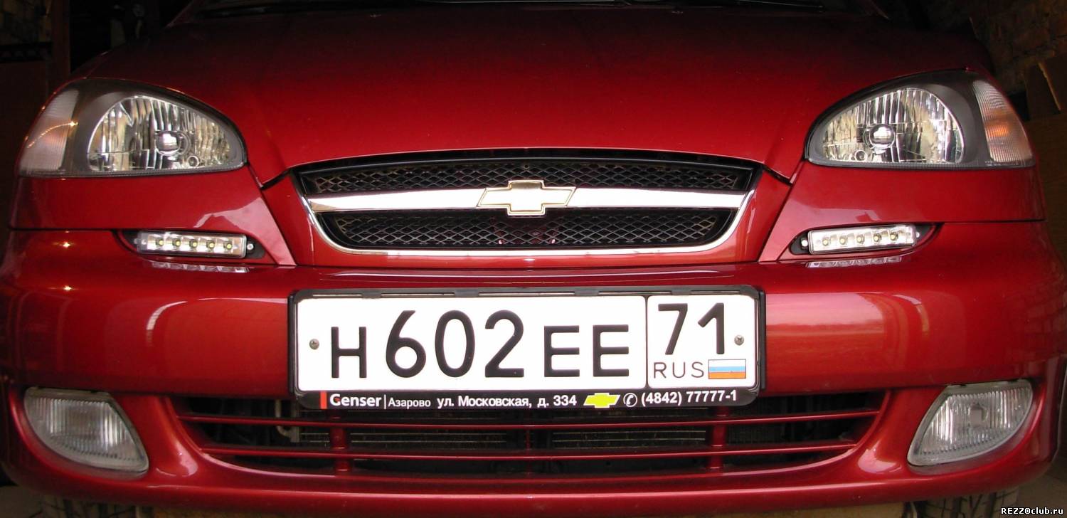

Себе поставил Филлипс (брал тут), в ноздри от воздухозаборников встал почти как родной - самую малость пришлось подрезать.
Фотки вот:
и
Один минус - филипсы стоят 4700 sad + пересылка - итого мне они обошлись в 5 рублей с хвостиком, но для своего ветерка - не жалко!
