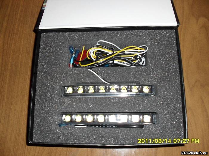

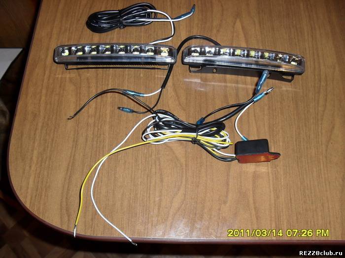

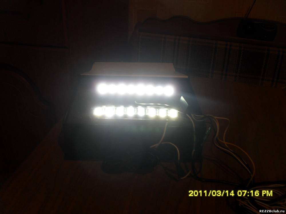

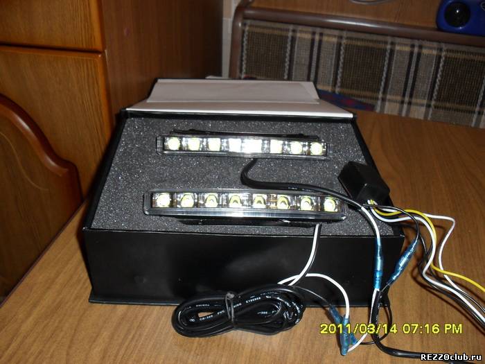

net10 Дата: Понедельник, 14.03.2011, 20:52 | Сообщение № 468 (89275 в абсолютной нумерации)
На форуме с 06.12.2008
Пользователь № 1364
Сегодня прикупил ДХО китайского разлива. Коробочка сделана на +5, на работе расматривали конструктора и технологи и приценивали насколько удорожит нашу продукцию коропка такого качества, пришли в выводу минимум на 50%. Внешне сделаны добротно, радиатор из металла, внешне придратся не к чему. Подключили светят ярко, потребление 0,2 ампера при 12,5 В, хотя на коробке написана мощность 5 Вт. 8 диодов с монтажными проводами и релюхой или с электроникой для подключения и отключения. По размерам они как раз подходят под жабры ДЕУ.

AlexIz Дата: Понедельник, 14.03.2011, 21:07 | Сообщение № 469 (89277 в абсолютной нумерации)
Как-то не очень складывается. По идее, 8 диодов должны включаться двумя цепочками по четыре диода. Рабочий ток одноватного диода 300-350мА, т.е. фонарь должен брать 600-700 мА.
net10 Дата: Понедельник, 14.03.2011, 21:12 | Сообщение № 470 (89279 в абсолютной нумерации)
Пользователь № 1364
AlexIz, А может это очень экономные китайские диоды. Замерял сам и если не врет мой тестер, то это факт.

net10 Дата: Понедельник, 14.03.2011, 21:46 | Сообщение № 472 (89283 в абсолютной нумерации)
Пользователь № 1364
Сейчас подключил и перемерил. Подключаю 1 фонарь потребление 0,3 А, подсоединяешь по схеме оба фонаря потребление 0,2 А.
AlexIz Дата: Понедельник, 14.03.2011, 22:57 | Сообщение № 473 (89288 в абсолютной нумерации)
Quote (net10)
Ну, блин, вечный двигатель... biggrin Ищи ошибку в измерениях biggrin

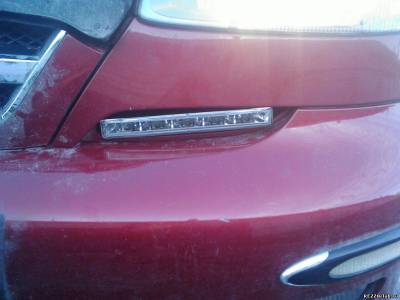

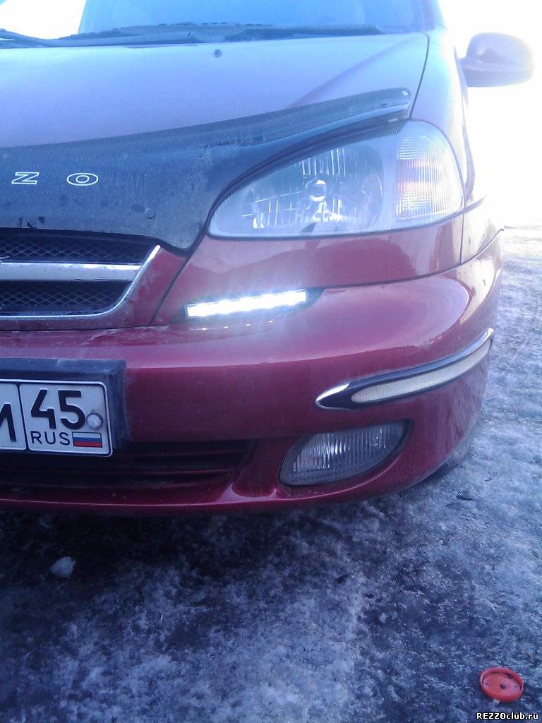

Vademza Дата: Четверг, 24.03.2011, 06:26 | Сообщение № 475 (89742 в абсолютной нумерации)
Сообщений: 251
На форуме с 16.11.2008
Пользователь № 1327
Установил ДХО в Тюнинг Центре, вариант "Сделай сам-не для меня", но похоже, все-таки надо осваивать smile Когда мерили, то смотрелось оно как-то получше. Когда поставили, то получилось с небольшим наклоном, да и идеально все равно в жабрах-ресничках не будет. Как писали ранее ,надо думать про заглушки щелей в таком варианте установке, чтобы было посимпатичнее. Есть вопрос: то, что ДХО стоит не горизонтально - это проблема в будущем или нет? Что-то конкретного ответа не нашел... Прилагаю фото коробочки, ДХО вкл и выкл

SKYWATCHER Дата: Четверг, 24.03.2011, 17:33 | Сообщение № 476 (89782 в абсолютной нумерации)
Quote (Vademza)
Есть вопрос: то, что ДХО стоит не горизонтально - это проблема в бдущем или нет?
Какая проблемма? Смотриться хорошо............. up
Vademza Дата: Суббота, 26.03.2011, 20:43 | Сообщение № 477 (89858 в абсолютной нумерации)
Сообщений: 251
Пользователь № 1327
Quote (SKYWATCHER)
Ну то, что стоят не идеально горизонтально.... А так, все ранее писали, что в реснички идеально ДХО не встанет.... Вот и надо привыкнуть...:) Когда примеряли выглядело получше.... Вот и есть некоторое неудовольство

Vademza Дата: Воскресенье, 27.03.2011, 16:49 | Сообщение № 478 (89864 в абсолютной нумерации)
Сообщений: 251
Пользователь № 1327
Quote (Vademza)
на фото с коробочки размеров ДХО не видно, и она осталась в гараже, сегодня посмотрел размеры и переписал:
длина183,1 мм х ширина(глубина) без контактов 47,4 мм (с контактами 56 мм х высота 20,2 мм - вот такие габариты мне впихнули в реснички
Сообщение отредактировал Vademza - Воскресенье, 27.03.2011, 22:23
basargin1967 Дата: Воскресенье, 27.03.2011, 17:15 | Сообщение № 479 (89866 в абсолютной нумерации)
Quote (Vademza)
Габаритные размеры DRL001: 167*45*30мм., встают в "жабры" плотно, без щелей и зазоров.
net10 Дата: Вторник, 29.03.2011, 21:08 | Сообщение № 480 (89947 в абсолютной нумерации)
Пользователь № 1364
Сегодня наконец-то поставил ДХО. Вставились в жабры нормально, сложностей снятия морды ДЕУ необнаружилось,. Подключил управляющий провод к габаритам, все работает.
При выезде из гаража обнаружилась следующая непонятка-при горящих ДХО при нажатие тормоза они гаснут.
Так как времени не было, перекомутировал управляющий провод на ближний, все работает. Теперь теряюсь в догатках-что это было?
