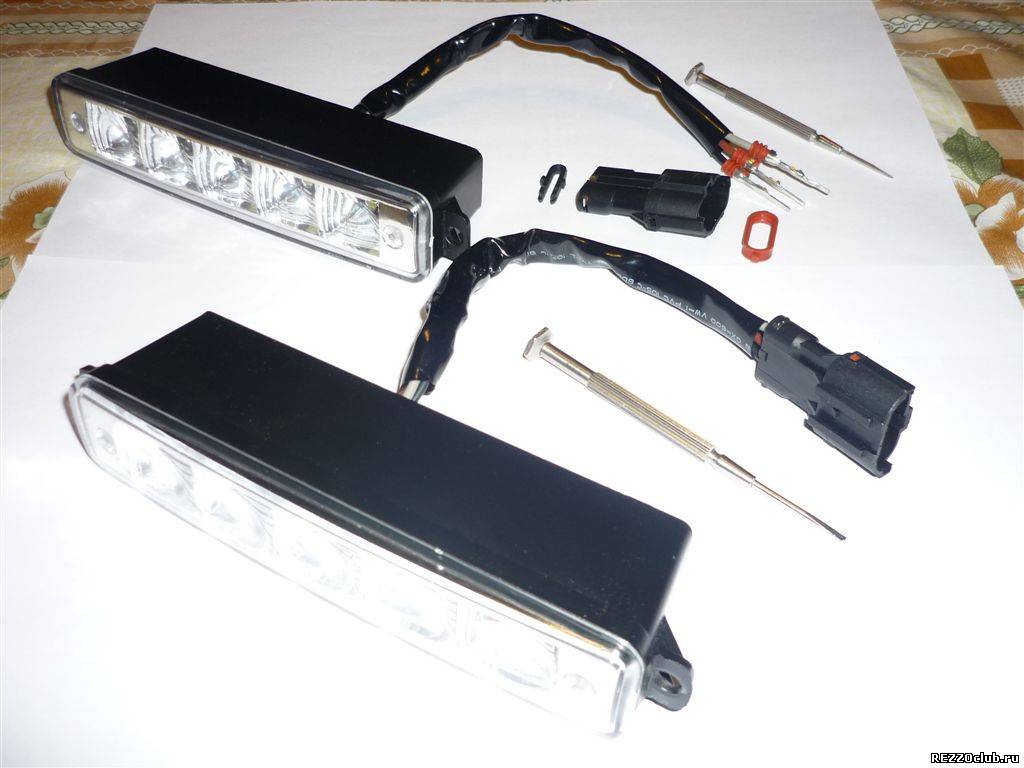

climat Дата: Суббота, 05.02.2011, 11:04 | Сообщение № 443 (87454 в абсолютной нумерации)
Ну, очень не хотелось курочить решетку, пришлось разъем разобрать:
Прикрепления: 3510252.jpg (82.5 Kb)
basargin1967 Дата: Суббота, 05.02.2011, 11:18 | Сообщение № 444 (87455 в абсолютной нумерации)
Quote (climat)
Я видимо более ленивым оказался biggrin , провода разрезал, а потом спаял и заизолировал.
