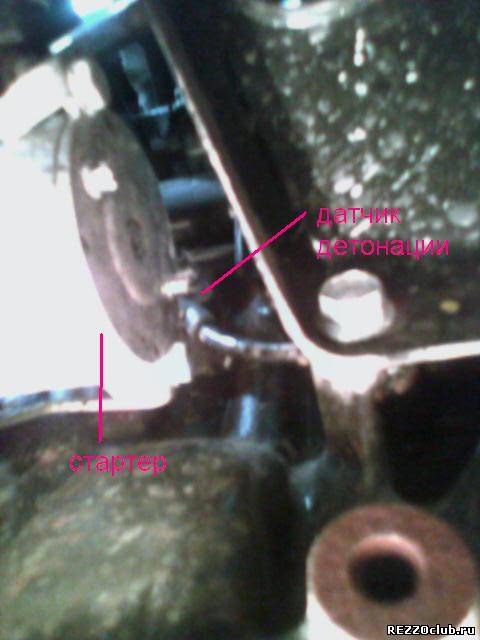

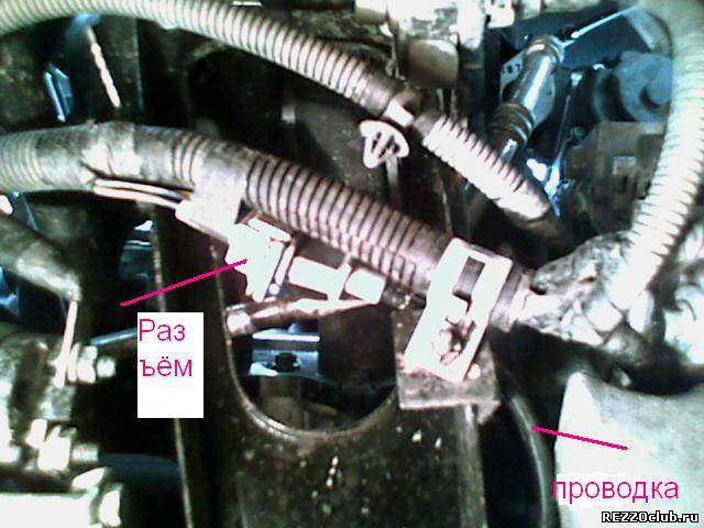

Vadimovich Дата: Понедельник, 27.07.2009, 21:42 | Сообщение № 69 (53092 в абсолютной нумерации)
Добрался до датчика детонанации. Находится за стартёром, подлезть трудно, даже пальцами. Если крутить, то нужен гнутый ключ по месту. Фото делал телефоном shy

brival Дата: Вторник, 28.07.2009, 16:01 | Сообщение № 70 (53187 в абсолютной нумерации)
Сообщений: 348
Пользователь № 13
Quote (Vadimovich)
А что дает вращение? Он не плотно закручен или это регулировка какая-то?
Vadimovich Дата: Вторник, 28.07.2009, 17:28 | Сообщение № 71 (53191 в абсолютной нумерации)
Quote (brival)
Я всё "страдаю" за Ростовчанин, может у него датчик недостаточно прижат к блоку. Без этого ЭБУ не сможет правильно определять УОЗ. Помнится на 09i при ТО всегда проверяли работу датчика на компе и подтягивали.
