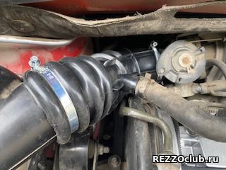

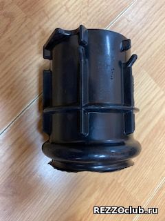

Думаю, можно оставить кусочек гладкой поверхности перед гофрой, только, срезав ребра до круглой поверхности, ну я планирую так...
mihaz Дата: Четверг, 07.11.2024, 10:53 | Сообщение № 187 (178745 в абсолютной нумерации)
Получилось вот так:
на третьей фотке та часть, которую отрезал...

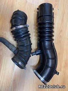

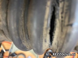

mihaz Дата: Четверг, 07.11.2024, 10:58 | Сообщение № 188 (178746 в абсолютной нумерации)
А вот какой стала родная:

valkrajushkin Дата: Четверг, 07.11.2024, 18:58 | Сообщение № 189 (178748 в абсолютной нумерации)
лет 6 назад наверное. такая же была .купил тогда новую штатную .вро де как 1200 стоила

я бы наверное чуть меньше отрезал.Как то натяг гофры слишком велик,играть ей негде,долго не проживет
mihaz Дата: Пятница, 08.11.2024, 15:15 | Сообщение № 192 (178755 в абсолютной нумерации)
Натяга нет вовсе... а вот, отрезав меньше, фиг загонишь на корпус фильтра... гофра не растянута, а наоборот сжата... уж сколько проживет... за 600-то рублей...
letun087 Дата: Пятница, 08.11.2024, 15:25 | Сообщение № 193 (178756 в абсолютной нумерации)
Значит на фото просто так выглядит

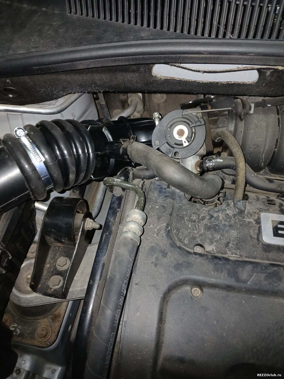

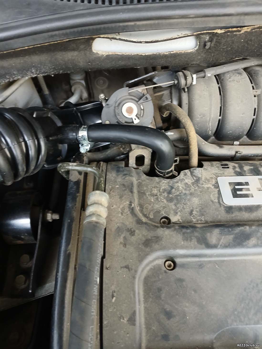

Ну вот и я сподобился установить новую гофру. Вчера приспособил на машину.

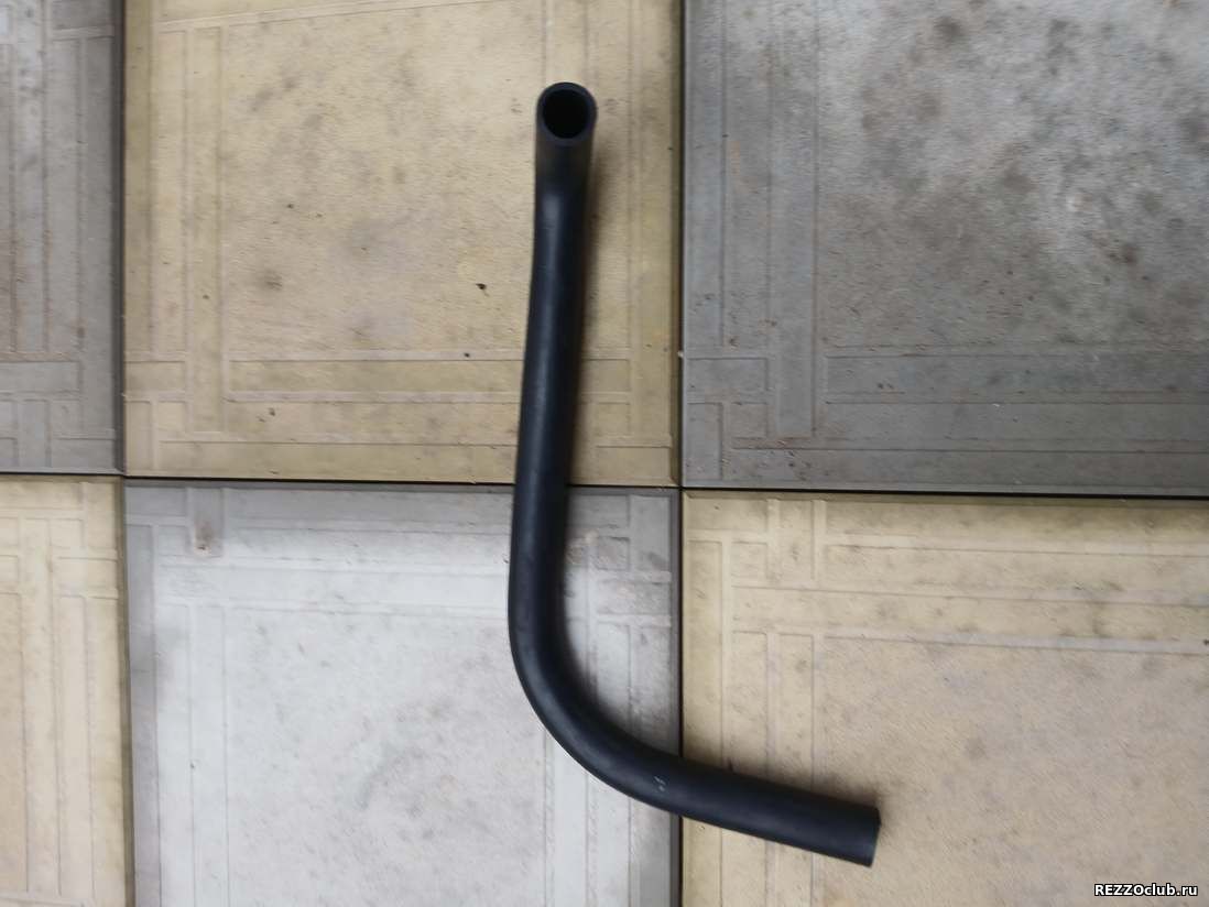

Сразу не понравился дренажный патрубок, слишком изогнут, находится под напряжением. Посему было решено купить маслостойкий Г образный и его установить.
Сегодня приобрел какой то за 150 р.
По месту подогнал и обрезал. Нижний хомут встал без проблем, а вот верхний не затягивался, поэтому поставил червячный.
Вот как то так.
