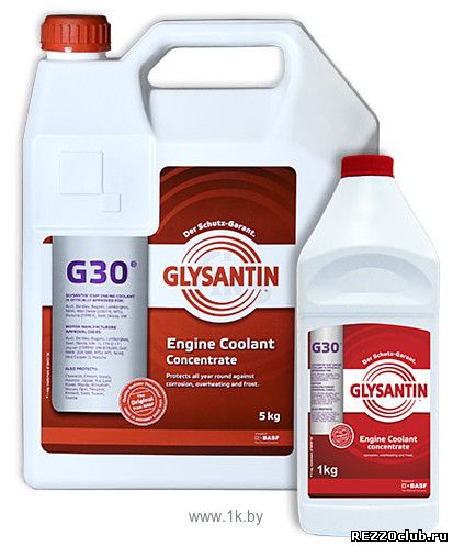

Корвинус Дата: Понедельник, 02.05.2016, 16:51 | Сообщение № 271 (148080 в абсолютной нумерации)
0401443910589, 1.5 л, 470 р.
Фото другой тары, но суть та же.

Вчера поменял антифриз и поставил "холодный" термостат. Промывал очистителем Ликви Моли 1994 и трижды дистиллированной водой. Залил концентрат BASF Glysantin G30 разбавленный дистиллированной водой в концентрации 3:2. Такую концентрацию делал исходя из того, что в блоке оставался не сливаемый остаток воды около двух литров (во время промывки каждый раз сливалось около 5-5.5 л воды). В результате этих действий рабочая температура ОЖ на трассе упала с 86-88 С до 82.
