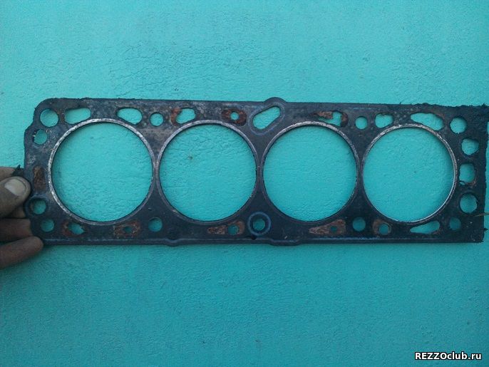

Сообщений: 641
У отца с момента покупки пару лет назад ( пробег был 130 000) постоянно уходил до отметки Min. При замене ремня ГРМ нашли место подтекания прокладки головки в районе термостата. Правильнее сказать, "потела" антифризом. С этим прокладка без каких-либо прогрессирующих разрушений дожила до 350 000 км и "приказала долго жить". Причём как-то сразу- антифриз пошёл  в цилиндр. Двигатель начал безбожно троить "на-холодную", в расширительном выходили пузырьки- в общем, классика жанра. Разъело перемычку в прокладке, причём с противоположной стороны.
С правой стороны заметно критическое выкрашивание до самого металлического уплотнительного кольца цилиндра. Остальные перемычки были на подходе. Уверен, что свою лепту ( помимо  достаточно массовой косячности паранитовых прокладок на наших двигателях А16DMS) внёс не дорогой антифриз, содержащий метанол и глицерин (отец заливал PILOT g12).
  valkrajushkin,  обнинский Sintec- не плохой антифриз. А по поводу долива после замены термостата- месяц назад тоже менял на 92 гр.- доливал грамм 100-150 на след. день после замены. Может где пробки воздушные не сразу выгнало, а может и то, что заливал и доливал в гараже тёплый антифриз (15-20гр), а проверяя с утра на стоянке антифриз был +5 - 0 градусов- на холоде его обьём уменьшился со средней метки до мин.
