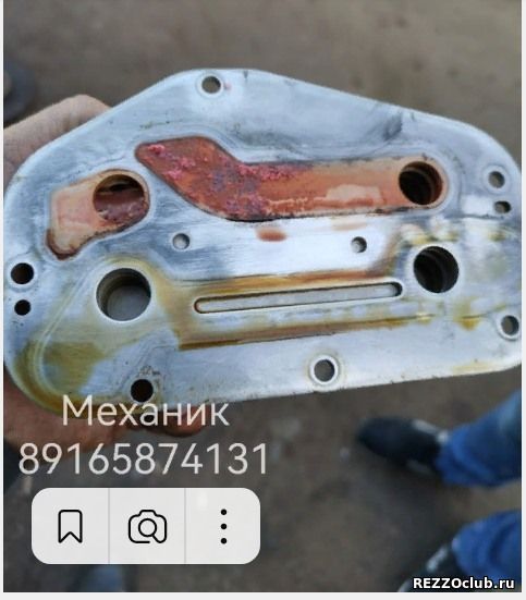

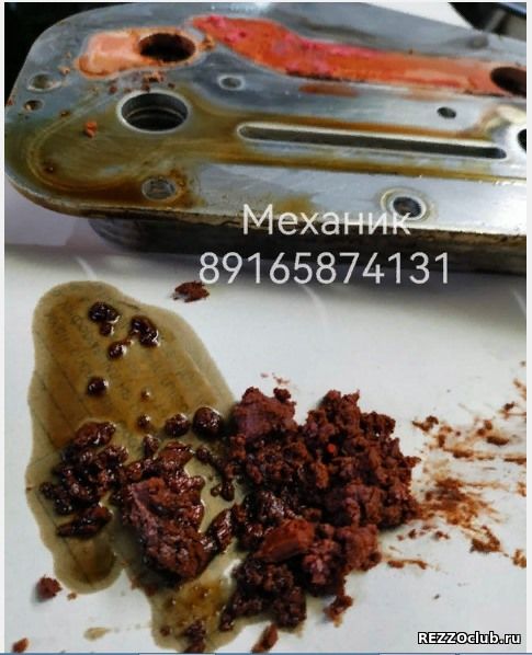

Механик Дата: Среда, 12.10.2022, 07:46 | Сообщение № 324 (176306 в абсолютной нумерации)
Освежим тему, а точнее на примере посмотрим, к чему может привести смешивание разных антифризов одной группы G12.
Вчера на ремонте был Авео Т300, нужно было поменять прокладки теплообменника. При вскрытии обнаружил забитый канал диаметром около 12-13мм отложениями.
https://i.postimg.cc/MT6F0w7s/Photo-1665520089850.jpg
https://i.postimg.cc/tJfvHVLf/Photo-1665520090096.jpg
Думал просто на выходе скопилось немного, но поковыряв отвёрткой, обнаружил что весь канал затрамбован данной субстанцией, и проток антифриза не осуществляется через радиатор теплообменника.
https://i.postimg.cc/4dWFB0wX/Photo-1665520089631.jpg
На вопрос какой антифриз заливался, владелец ответил, что было в разных магазинах на доливку покупал по 1л литру. Так же были жалобы, на плохую работу печки, и то только на больших оборотах. Пришлось всю систему промывать. В итоге печка заработала нормально.
Не стоит смешивать разных производителей антифризы, хоть они и одной группы.

Во-во есть такое. У бати недавно тоже так было- машина пытается выплюнуть антифриз, стрелка температуры двигателя, то выше средней отметки , то проваливается. Короче причина- пластилинообразная масса в тонкой трубке от термостата. Забита была на всю длину.Просто на доливку брал литрушку Nord и какого-то Дзержинского. Оба типа g12 и оба красные... Зато теперь всё понял и больше такой ерундой не страдает
