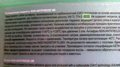

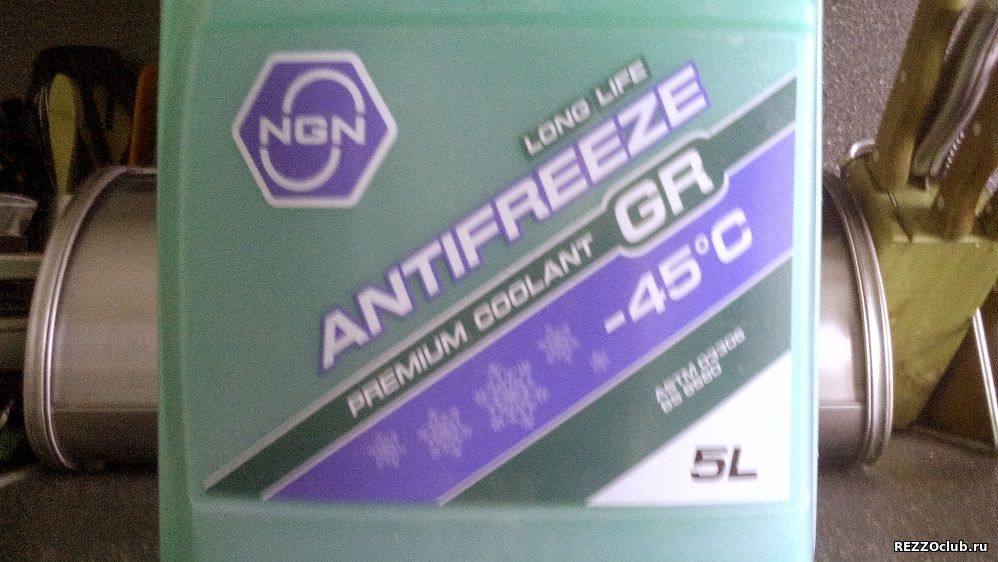

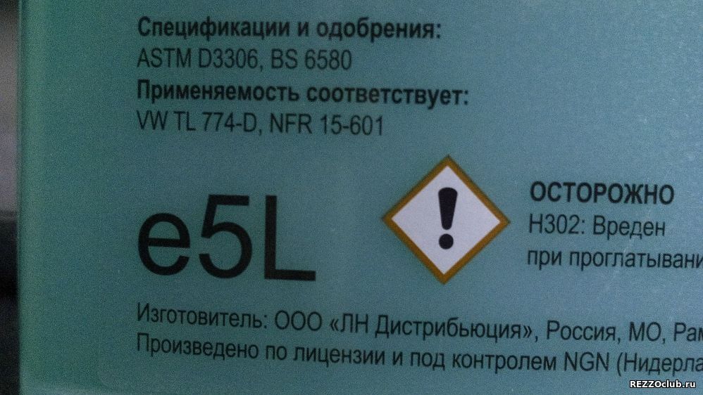

Artem017 Дата: Вторник, 25.12.2018, 10:05 | Сообщение № 305 (165428 в абсолютной нумерации)
Всем привет. Вопрос наверно более адресован Механику, но если кто подскажет, тоже буду признателен.
Приобрёл тут на всякий случай готовый антифриз NGN Зелёный -45 гр.
Но вот читая обратную сторону, наткнулся на то, что он якобы G12.
Помнится, что раньше всё говорили: что зелёный обычно G11, красный G12, а жёлтый - G13. Зелёный менее агрессивен к железкам, красный - более агрессивен... Про жёлтый ничего не знаю. А здесь вот зелёный, но G12. Максим говорил, что при замене мне залили зелёный NGN. Так вот G11 или G12 - есть ли между ними разница? Ведь производитель то один и тот же, марка одна и та же. Немного не пойму.
Ну и попутный вопрос: стоит ли доливать антифриз в бачок? У меня, постоянно держится на отметке min, ниже не падает. Необходимо ли его иногда доливать до максимума?

Рыболов Дата: Вторник, 25.12.2018, 16:40 | Сообщение № 306 (165432 в абсолютной нумерации)
При чем здесь цвет????? Не путайте теплое с мягким....G11 - силикатные антифризы, G12 - карбоксилатные, поэтому их смешивать и не рекомендуется...а цвет зависит от производителя - кому какой понравится.....

Artem017 Дата: Вторник, 25.12.2018, 19:07 | Сообщение № 309 (165435 в абсолютной нумерации)
Мне неясно то, что у одного производителя (в данном случае NGN) получается разночтение. Максим говорил, что у меня залит зелёный антифриз NGN. Я купил тоже зелёного, и тоже NGN, а он оказался G12. Собственно поэтому я и адресовал этот вопрос в первую очередь Механику. Может быть у меня и залит зелёный G12... Перед заливкой думали какой заливать. Сошлись на мнении, что лучше зелёный, так как красный более агрессивен. О классификации по "G" даже не говорили. Сегодня не поленился, перечитал всю эту ветку, народ определялся по цвету. То есть если был залит зелёный, то и доливали зелёный...
letun087 Дата: Среда, 26.12.2018, 00:56 | Сообщение № 310 (165437 в абсолютной нумерации)
Цвет действительно имеет значение.И зеленый с красным смешивать ни кто не будет.Цвет(одного тона) для того чтобы смотреть чистоту,старение,посторонние попадания(масло,продукты сгорания из цилиндра при пробое ГБЦ и тд) У одного производителя может быть к примеру и G11 и G12 как зеленого так и красного цвета
Artem017 Дата: Среда, 26.12.2018, 07:37 | Сообщение № 311 (165438 в абсолютной нумерации)
Да, Дим, согласен. Интересно, что на сайте производителя NGN охлаждающие жидкости есть G12 красные, и там в описании чётко прописано "G12", у G13 - тоже прописано "G13". Ориентируясь на эти показатели, заказал зелёный, думая что раз не написали, то он скорее всего G11. А этикетка на канистре говорит обратное. При этом пишут "Полностью безопасен для каучука, пластика, металлических сплавов и алюминия." Вот и вопрос, если долить его, не будет ли чего-то критичного. Может быть G11 формально уже устарел, например как жидкость DOT 3, вот его и не производят?

Artem017 Дата: Среда, 26.12.2018, 13:13 | Сообщение № 314 (165441 в абсолютной нумерации)
Тут наверно моя ошибка - купил не глядя. С другой стороны сами посудите: на сайте, о том что их продаваемый зелёный антифриз относится к категории G12 - ни слова. Хотя по другим "цветам" говорится прямо, мол "G12", "G13". Одно дело, если бы я взял антифриз другой марки - тогда да, нужно смотреть совместимость! А здесь как быть? Вроде одного поля ягоды  unsure .
пришел к выводу что G12 пагубно влияет на прокладку головки
Максим тоже об этом говорил. С другой стороны у него есть определённая статистика: машины начальных годов шли с зелёным антифризом, более поздних - с красным. Может быть производитель на сборочной линии сменил тип антифриза, а "болячки" от него стали вылезать лишь спустя годы.

Механик Дата: Четверг, 27.12.2018, 00:50 | Сообщение № 315 (165442 в абсолютной нумерации)
Смотрел на концентрате зелёном описание,  вроде по смыслу допускается применять где G12 заливается, но ни слова, о том что это именно G12. С другой стороны столько лет его используем и отрицательных случаев не было. Так что пользуйся, переживать нет причин.
