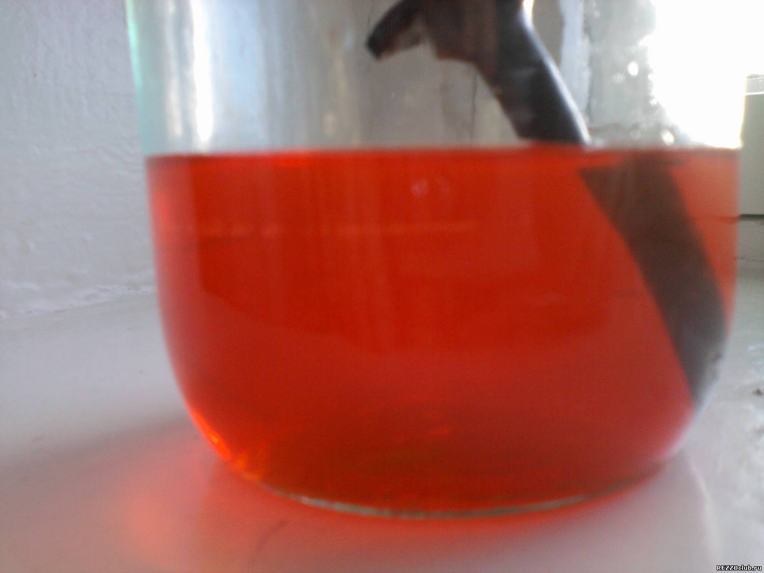

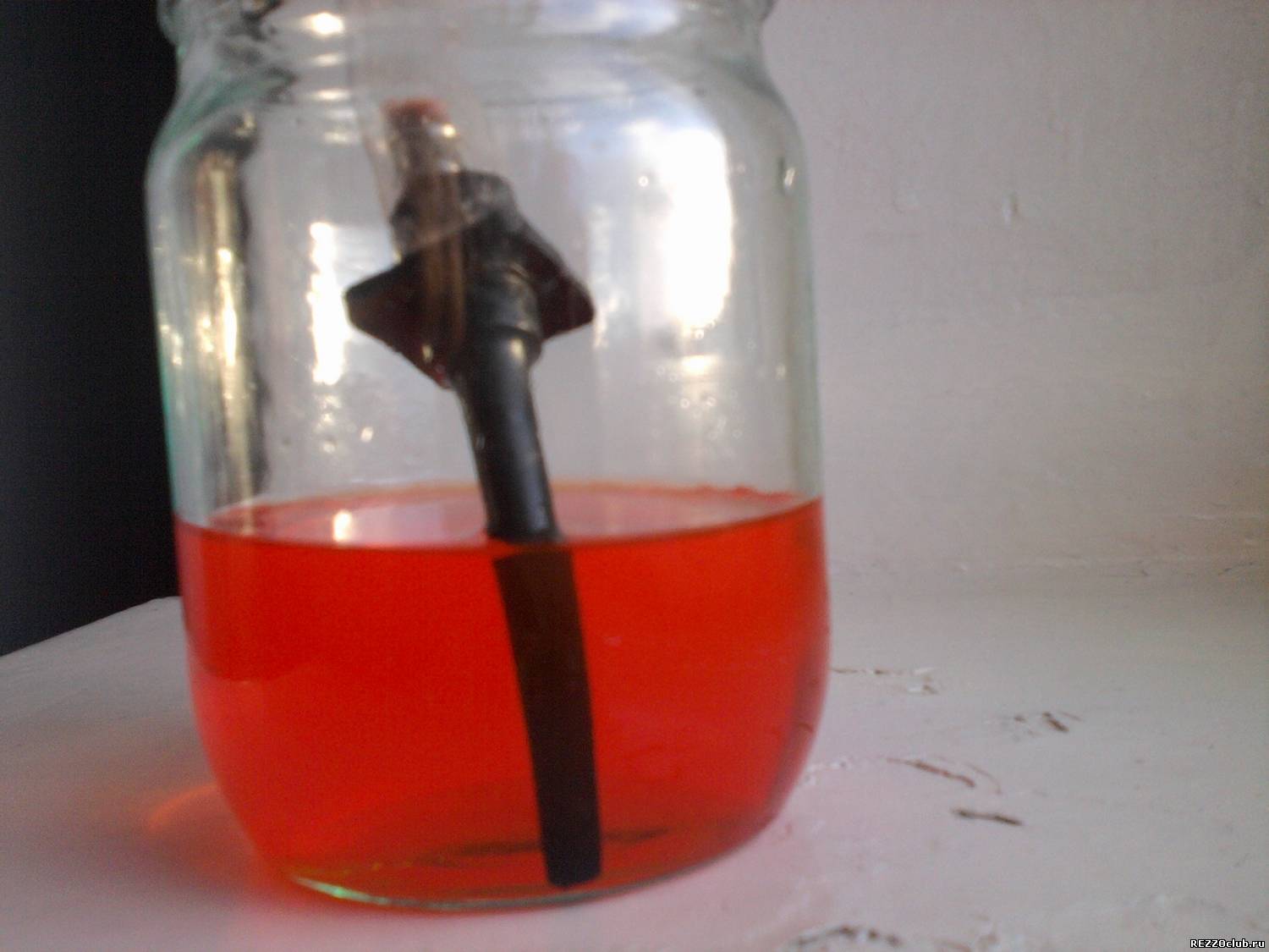

Долго заморачивался, какой антифриз заливать (залит оранжевый с завода). Перечитав кучу информации так и не пришел к выводу что такое Dex-Cool. У разных производителей есть Dex-Cool, но бывает красного цвета, а бывает оранжевого и разных спецификаций. Хотел купить GM оригинал (оранжевого цвета), но все привозили в место GM - AcDelco 3,785 л ( он то же оранжевый и принадлежит GM) его и купил. Померил плотность - тем. замерзания концентрата ниже - 60, после разбавления 50%-50% тем. замерзания стала примерно -34 градуса.
Пришёл  к выводу, так как в карте смазки указано просто Dex-Cool без спецификаций, цвета и производителя ( в отличии от масла, где указана вязкость и класс API SL и SAE) производитель допускает заливать любую жидкость Dex-Cool. Выкладываю фото разбавленного  AcDelco Dex-Cool  50%-50% оранжевого цвета. ( в концентрате AcDelco имеет едреный темнооранжевый цвет, а после разбавления становиться скорее красным).
P.S. В расширительном бочке старая и новая жидкости выглядят одинаково по цвету

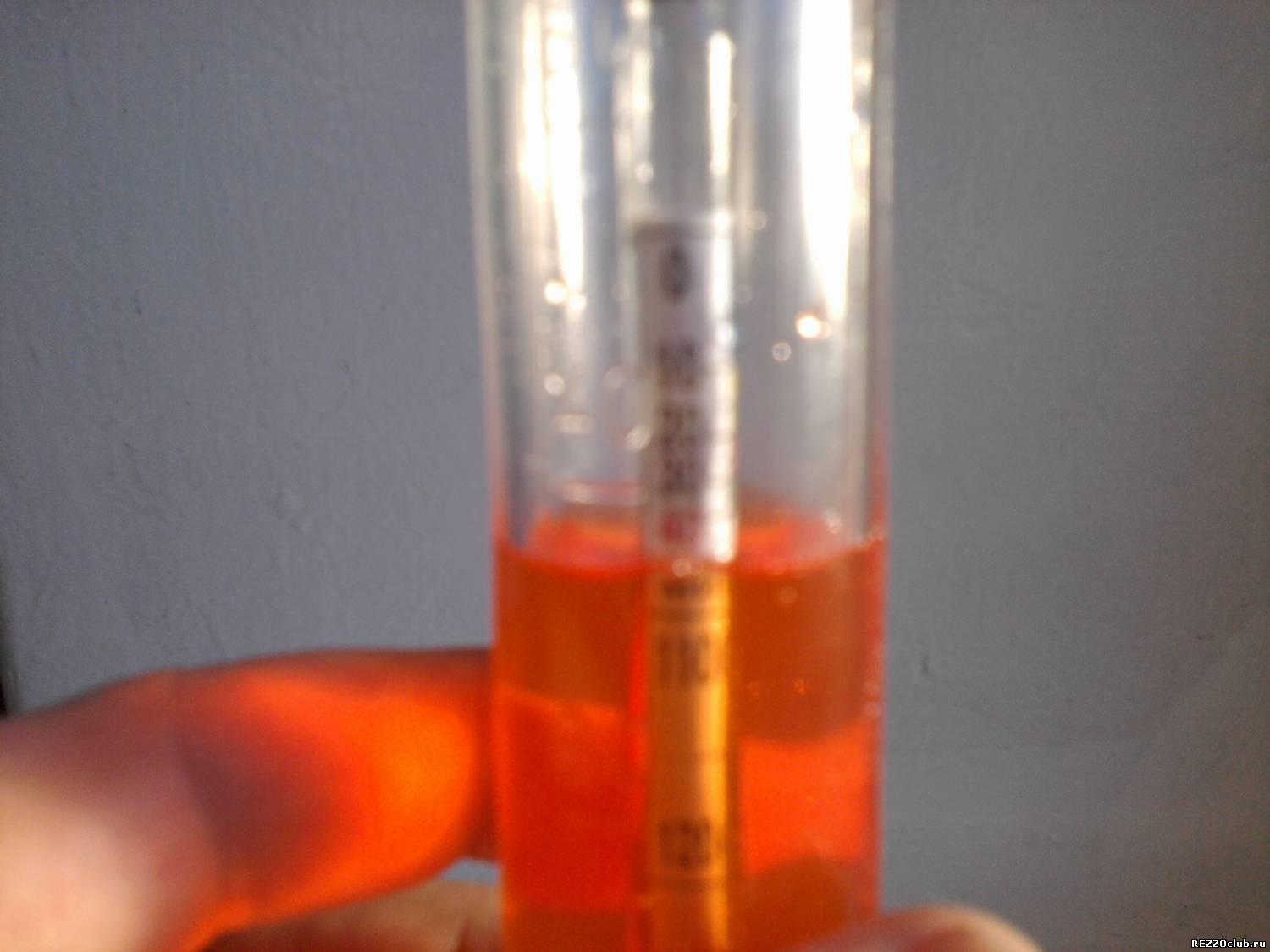

Антифриз AcDelco Dex-Cool первая фото концентрат, вторая  разведенный антифриз AcDelco Dex-Cool 50%-50%
