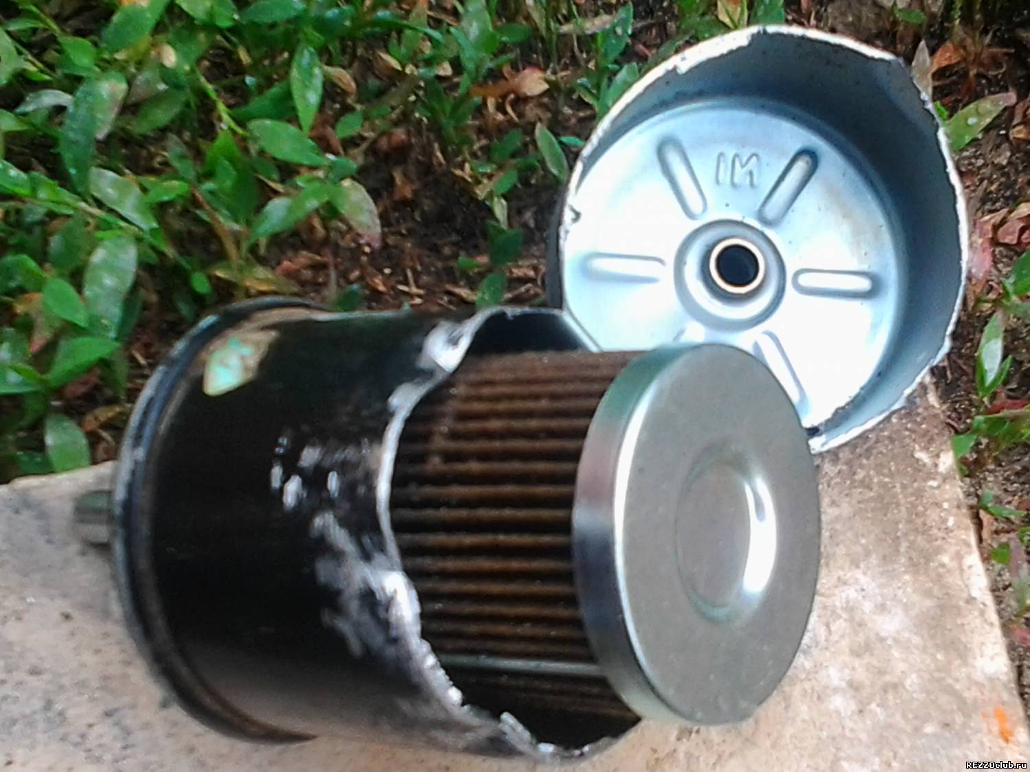

Машину брал с рук. Что лили до меня не знаю. Заправляюсь на лукойле. На заправку не жалуются.
Но мне кажется, столько грязи не должно быть.
Может кто нибудь свой фильтр при замене разбирал?
Механик Дата: Четверг, 24.05.2012, 00:19 | Сообщение № 50 (109157 в абсолютной нумерации)
Сообщений: 5061
Приходят иногда машины в ремонт с забитыми топливными фильтра на столько, что продуть не возможно, грязь с ржавчиной с него сливается, иной раз удивляешься как бензонасос после такого ещё работает.
ashhaboff Дата: Суббота, 30.06.2012, 21:28 | Сообщение № 51 (111248 в абсолютной нумерации)
Сообщений: 67
Российская Федерация -  балашиха
На форуме с 18.02.2011
Пользователь № 4320
поменял фильтр после 20т пробега заправка в основном лукойл
