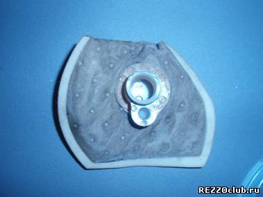

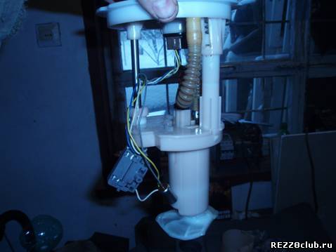

atkars Дата: Пятница, 03.09.2010, 00:19 | Сообщение № 36 (77992 в абсолютной нумерации)
Сообщений: 231
Пользователь № 450
Quote (Veresfood)
Кроме топливного фильтра на самом бензонасосе есть фильтр?
разобранный насос
сетка
На фото фильтр от десятки.
Прикрепления: 0713124.jpg (17.2 Kb) · 5585340.jpg (11.5 Kb)

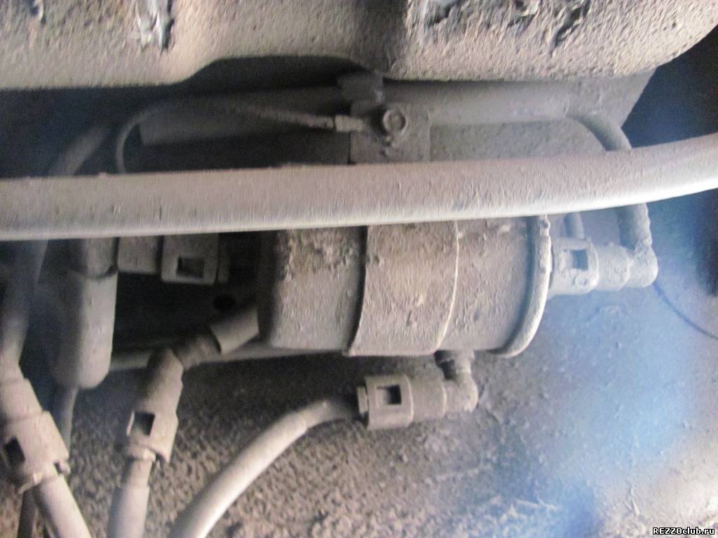

топливный фильтр у rezzo выносной,я так понимаю?а то нигде не могу найти точную инфу
AlexIz Дата: Вторник, 15.05.2012, 07:30 | Сообщение № 43 (108793 в абсолютной нумерации)
Ну, скорее "внешний". smile Стоит сзади за топливным баком. Меняется легко из ямы. Только надо давление стравить.
slap Дата: Вторник, 15.05.2012, 07:55 | Сообщение № 44 (108794 в абсолютной нумерации)
Сообщений: 2
На форуме с 15.05.2012
Пользователь № 6337
а,точно,внешний,не правильно выразился biggrin спасибо

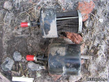

arsen Дата: Понедельник, 21.05.2012, 14:53 | Сообщение № 45 (109039 в абсолютной нумерации)
Сообщений: 9
Российская Федерация -  Балахна
На форуме с 11.04.2012
Пользователь № 6103
Менял фильтр. Стало интересно, что внутри у оригинала. Распилил а там грязи....
Прикрепления: 0214279.jpg (46.6 Kb) · 0464748.jpg (201.4 Kb)
