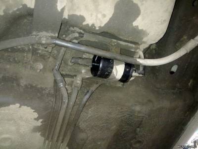

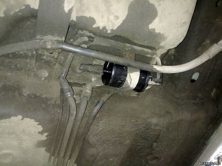

алексей728 Дата: Воскресенье, 11.04.2010, 14:10 | Сообщение № 15 (70420 в абсолютной нумерации)
Для тех кто еще не менял фильтр, Фото где находится.
Прикрепления: 9609980.jpg (213.2 Kb)
