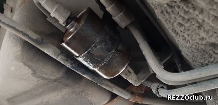

Пробег топливного фильтра BIG FILTER GB320 13.400км, прохудился под скобой крепления. Больше не буду покупать такой.
На замену взял Kortex KF0001 164р, в комплекте есть пластиковые фиксаторы.

valkrajushkin Дата: Понедельник, 15.04.2019, 17:50 | Сообщение № 92 (167120 в абсолютной нумерации)
 сань а на сколько расчитывал ? тыщ на 100 ?.я с каждой заменой масла меняю .это 7-8.
WingZmen Дата: Понедельник, 15.04.2019, 18:11 | Сообщение № 93 (167122 в абсолютной нумерации)
Оригинал и по 140 тыс ездит. Почему бы его не купить, и "забыть" хотя бы на время. 300-400 рублей - не так дорого для долгоиграющей запчасти

Born2Run Дата: Понедельник, 15.04.2019, 18:37 | Сообщение № 95 (167124 в абсолютной нумерации)
Сообщений: 189
На форуме с 06.04.2015
Пользователь № 23224
Строго по регламенту ТО обслуживаю. Первая замена 45тыс.км, потом 90тыс.км была.

WingZmen Дата: Вторник, 16.04.2019, 10:07 | Сообщение № 97 (167131 в абсолютной нумерации)
Через каждые 45 тыс меняется топливный фильтр по регламенту. Кстати, очень влияет на расход топлива. У меня начала по трассе меньше есть. Было 6,8-7,3 при спокойной езде, а стало 6,3-6,7 - при любых скоростях ( до 140 ). Значения средние , измеренные при езде на большие расстояния.

Механик Дата: Вторник, 16.04.2019, 13:52 | Сообщение № 100 (167136 в абсолютной нумерации)
Сообщений: 5061
Мы при ТО меняем раз в 30т.км топливные фильтры.

leppa Дата: Суббота, 22.08.2020, 05:57 | Сообщение № 104 (172122 в абсолютной нумерации)
Цитата AkcuomA ()
меняется просто, без домкрата, отцепил новый поставил и усе
Ага! Пришло время менять этот гребаный фильтр. Вчера полез, протрахался 3 часа. Болтик на хомуте заржавел намертво. Ни вдешка, ни тормозуха, ни уксус не помогли. Кончилось тем, что сорвал грани. Греть не рискнул, трубок вокруг полно. Пришлось всю эту бодягу высверливать и сажать на обычный болт.
Механик Дата: Понедельник, 31.08.2020, 23:11 | Сообщение № 105 (172187 в абсолютной нумерации)
Сообщений: 5061
При таких ситуациях аккуратно спиливаем гайку на хомуте, и ставим новый болт с гайкой.
