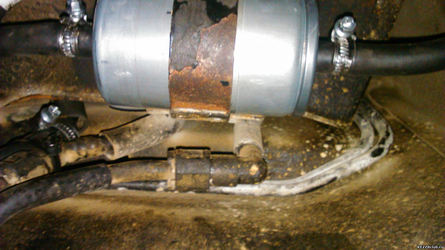

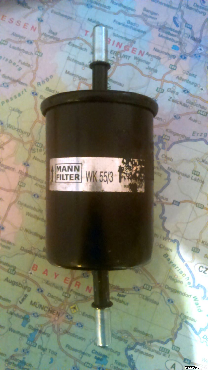

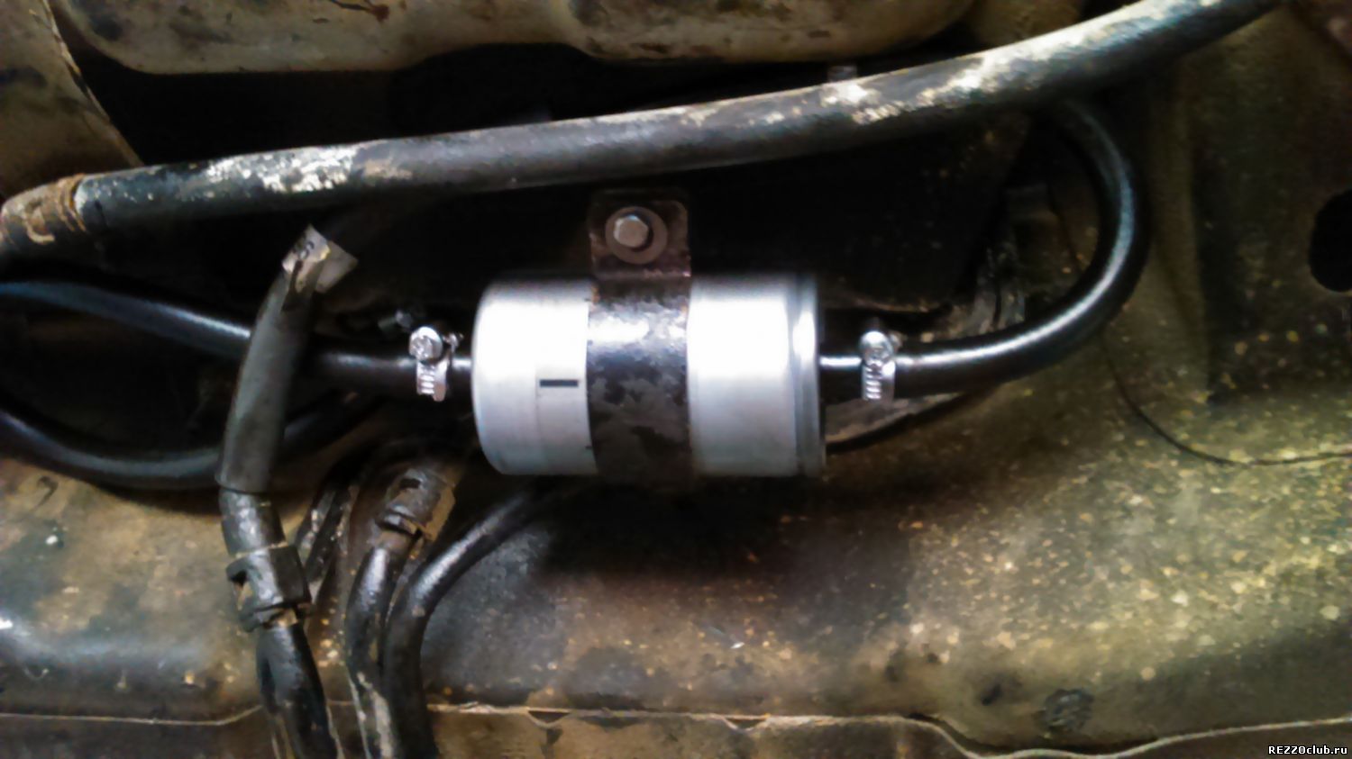

Машина 2004 года выпуска. Решил сам поменять ТФ. Но не тут то было. Не мог отстегнуть наконечники трубок на ТФ и стянуть их. Клипсы с годами задубели. Да ещё и без ямы в гараже неочень то удобно. Плюнул и поехал на техстанцию. Там тоже мастер снял, но с корнями. Растроился. Ехать за оригинальными запчастями(манжеты резиновые, фтулки пластиковые, клипсы) надо ехать за 25 км. Ждать их 2-3 дня. Остапвил машину на ТС до утра. Мастер предложил срезать наконечники с трубок и пока временно поставить шланг. Я лучше предложил. Купил фильтр, который предназначается для Опель Кадет, где наконечники на концах с выпухлостями(как вы знаете родной с прямыми сосками). Диаметер смого ТФ где-то 55 см. Диаметр сосков на ТФ 8 мм. Трубки у авто где-то 8,7 мм. Купил шланг бензиностойкий 7,5 мм и всё соеденил с мастером криворуким, закрепив хомутами. А после ещё для надежности шланги закрепил стяжками из пластика к соседним трубкам или креплениям на кузове, чтобы не вырвало в соединении шланги. Шланги плотно наделись на трубки.

Резинки есть(манжеты). И их менять надо, потому что они дубеют и смысла нет ставить назад. Уплотнительные фтулки желательно тоже поменять(моё мнение). Они при съёме на старом фильтре остаются. Можно снять, но оно надо. На техстанции пытались на мой ТФ опять старые манжеты воткнуть, но всё коту под зад. Бензин сочился. Коппейки стоят новые. Может с оригинальным фильтром продают все эти запчасти. Я купил неоригинальный фильтр в магазине и с ним не было даже клипсов, неговоря о манжетах. Вот мне и надоело ездить по магазинам и дилерам и воткнул простую систему соединения на ТФ.
На фото новый ТФ для штатного соединения. Не стал ставить, а поставил от Опль Кадет, соеденив обычными шлангами.
