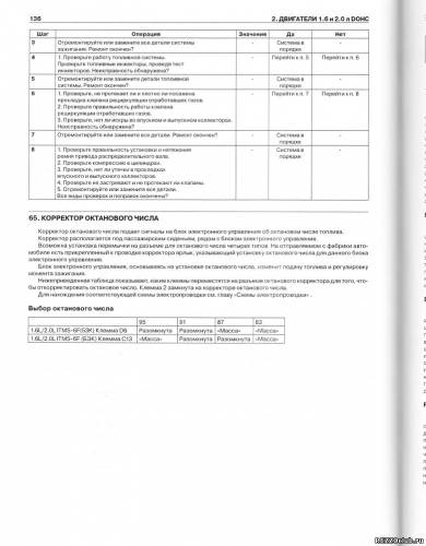

lav73 Дата: Вторник, 20.05.2014, 19:47 | Сообщение № 371 (130872 в абсолютной нумерации)
Сообщений: 300
На форуме с 15.02.2013
Пользователь № 7858
Цитата Dusty79 ()
А достоверная и точная информация есть по поводу это перемычки?
С руководства Daewoo Nubira
Прикрепления: 6925713.jpg (143.1 Kb)

lav73 Дата: Вторник, 20.05.2014, 22:37 | Сообщение № 373 (130886 в абсолютной нумерации)
Сообщений: 300
Пользователь № 7858
Цитата Dusty79 ()
lav73, извини, но у меня не Daewoo Nubira, а Chevrolet Rezzo (A16DMS, Sirius D42).
У меня то же Rezzo сейчас, до этого была Nubira, у нее такой же двигатель A16DMS , только другой ЭБУ - ITMS-6F. Этот ЭБУ устанавливался и на Rezzo, Tacuma, Lanos.
На Rezzo преимущественно на двигатель 2,0 л.
Выбор перемычкой коррекции октанового числа такой же.
