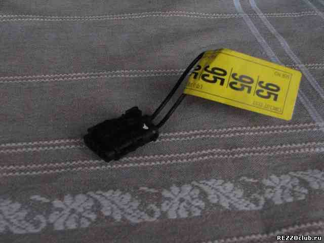

ALBICOV Дата: Пятница, 06.09.2013, 17:44 | Сообщение № 340 (124428 в абсолютной нумерации)
Сообщений: 166
На форуме с 16.03.2013
Пользователь № 8053
СНЯЛ  перемычку на 95...    и куда то ее профукал. Теперь хотел бы вернуть все обратно, т.к. езжу на 95  бензине - машина более резвая...
Замкнуть на ТОМ  разьеме  не получается , пальчики не пролазят...
ЛЮДИ
Помогите  найти  такой же  разьем...  Или найти  как называется...  или номер....
Прикрепления: 3413701.jpg (17.0 Kb)
Сообщение отредактировал ALBICOV - Пятница, 06.09.2013, 17:54
ALBICOV Дата: Воскресенье, 08.09.2013, 08:52 | Сообщение № 341 (124446 в абсолютной нумерации)
Сообщений: 166
Пользователь № 8053
Ответов  ноль...
Значит придется   резать. перемычку ставить  и .....
может все таки  кто  знает  марку- название  этого разьема.
dalstrom Дата: Воскресенье, 08.09.2013, 13:56 | Сообщение № 342 (124456 в абсолютной нумерации)
На форуме с 16.07.2012
Пользователь № 6714
ALBICOV. Экзист выдает много номеров но в наличии только 96456319 ( ПРОВОД-ОКТАНОВОЕ ЧИСЛО).
ALBICOV Дата: Понедельник, 09.09.2013, 15:53 | Сообщение № 343 (124493 в абсолютной нумерации)
Сообщений: 166
Пользователь № 8053
СПАСИБО.....

Justin Дата: Среда, 23.10.2013, 14:16 | Сообщение № 345 (125517 в абсолютной нумерации)
Сообщений: 240
Российская Федерация -  Омск
На форуме с 16.11.2011
Пользователь № 5132
ALBICOV, чтоб подобное не повторилось, сделай как я- поставь кнопку. залил 95- замкнул. залил 92- разомкнул. и ничего выдёргивать не надо.
