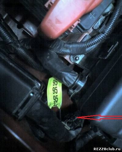

Решил попробовать 92, уж слишком оторвашля 95 в цене.
Не смог выдернуть фишку. Там на что-то нажать нужно, чтобы снять ее?

В общем вынимается перемычка просто и без усилий. Как я и предполагал, нужно нажать на зажим. Левой рукой нужно тянуть петлю, в правую взять отвертку и нажать на зажим. На картинке на него стрелка показывает.

Анатолий Дата: Суббота, 04.10.2014, 16:37 | Сообщение № 396 (133948 в абсолютной нумерации)
чтобы не "засирался" разъем от изъятой перемычки, я просто разрезал саму перемычку и заизолировал термоусадочным кембриком, если вдруг понадобиться вернуть на 95-й, запаять минутное дело, а если открытый разъем окислится и грязью забъется, то это уже проблема...

zobago Дата: Воскресенье, 05.10.2014, 19:39 | Сообщение № 399 (133967 в абсолютной нумерации)
Сообщений: 53
Российская Федерация -  воронеж
На форуме с 24.11.2010
Пользователь № 3992
jurabudk, я не специалист. мне производитель говорит: если ездишь на 95-ом, то вдудоливай фишку, нет - вынимай. я делаю. почему он так говорит понимаю приблизительно: свойства бензулина разные, программа(прошивка) работает по-разному, в зависимости от наличия или отсутствия фишки. Например, раньше поджигает смесь. Не спец, говорю же.
Как пользователь - на 92-ом при наличии фишки на низах не едет. А если фишку вынуть - то становится получше. Форум не читал, это мое мнение. Четыре года владения ездил на 95-ом.
