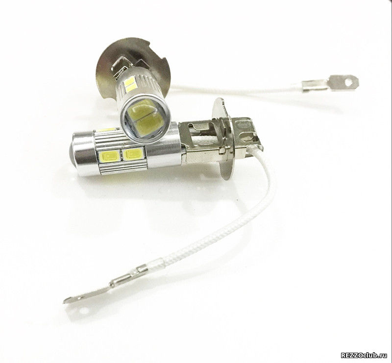

Хочу рассказать об опыте применения в ПТФ светодиодных ламп типа Н3
- достоинства: долговечность, не нагревает стекла фары ( не треснет от термоудара), экономичность и в соотвествии с ПДД их можно использовать в качестве ДХО
- недостаток - малая сила света
использовал лампы с встроенной защитой от перенапряжений
http://dled-spb.ru/product....lizator
применил в основном из-за использования в качестве ДХО.
теперь посмотрите сюда...
цена на  алиэкспрессе    такой же лампы  около 75 руб.
сверху наши продаватели предлагают  за  835 руб
ЦУКИ....

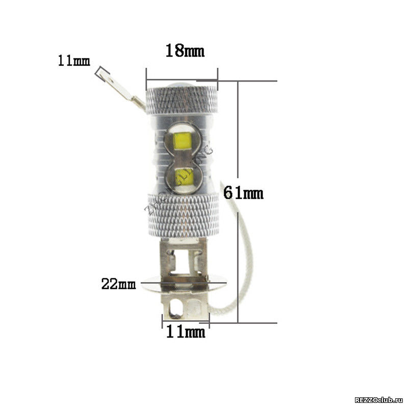

сам я  склонен  приобрести на али  вот  такое....
50 вт. более 2000лм.(выше писал что 500лм -мало).
единственное ,  по размерам  влезет или нет в птф при монтаже.
есть еще 30 вт при этих же размерах там около  1200лм.  цена немного ниже...
ширина  "колбы"  18 мм. влезет при установке или нет?
я сам ни разу не менял в птф  лампу  - хрен туда подлезешь... поэтому не видел.
жду коменты...
не знаю как фото вставить чтобы сразу видно было...

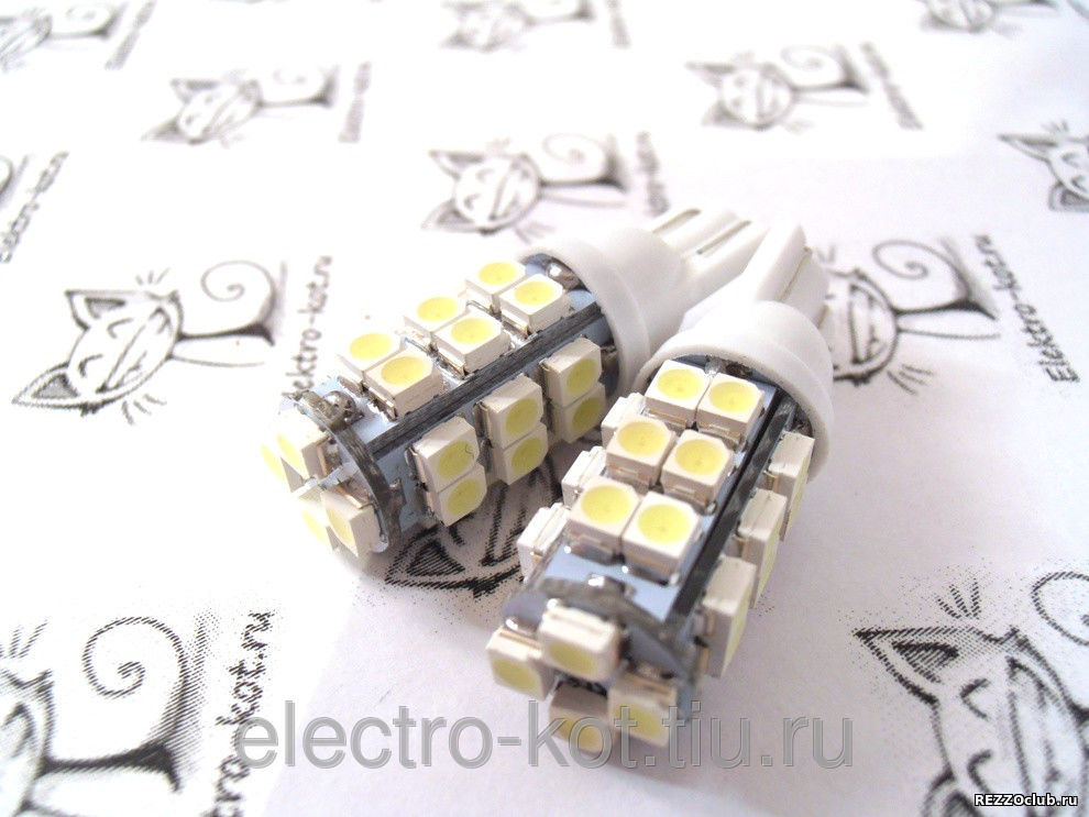

ширина "колбы" 18 мм. влезет при установке или нет?я сам ни разу не менял в птф лампу - хрен туда подлезешь... поэтому не видел.
у меня кукуруза не влезла,а что то похожее ,но слабенькие как у тебя подошло впритык.а в головные фары без проблем-там дырочка поболе.

janoem,  т.е. скорее всего в передние  птф  влезет? ширина 18мм.
Artem Дата: Воскресенье, 28.08.2016, 23:09 | Сообщение № 194 (150866 в абсолютной нумерации)
ALBICOV, нет в птф не влезут,в головной влезут.

Не воспринимайте рекламу так буквально. Не может такая лампа работать с такой мощностью, даже если и диод позволяет, что мало вероятно! Для этого нужен ОЧЕНЬ хороший радиатор, а то и целая система охлаждения. А Вы хотите её внутрь фары засунуть. Для сравнения зайдите в любой магазин электротоваров, где продаются диодные прожекторы, и сравните радиатор 10 ваттного прожектора с Вашей лампочкой.
