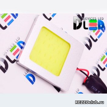

худой Дата: Среда, 21.09.2016, 09:31 | Сообщение № 220 (151287 в абсолютной нумерации)
во блин, "пульсации, индуктивность"...шо вы там за диоды ставите? У меня в салоне 6 лет стоит светодиодная панель из 30 диодов и все горят, в передних, задних габаритах, бардачке, багажнике и подсветке номера уже 3 года и ничего не вышло из строя...может, я не те диоды ставлю?...)))
кстати, недавно поставил в "штурманский" свет такие панельки - классная штука!
