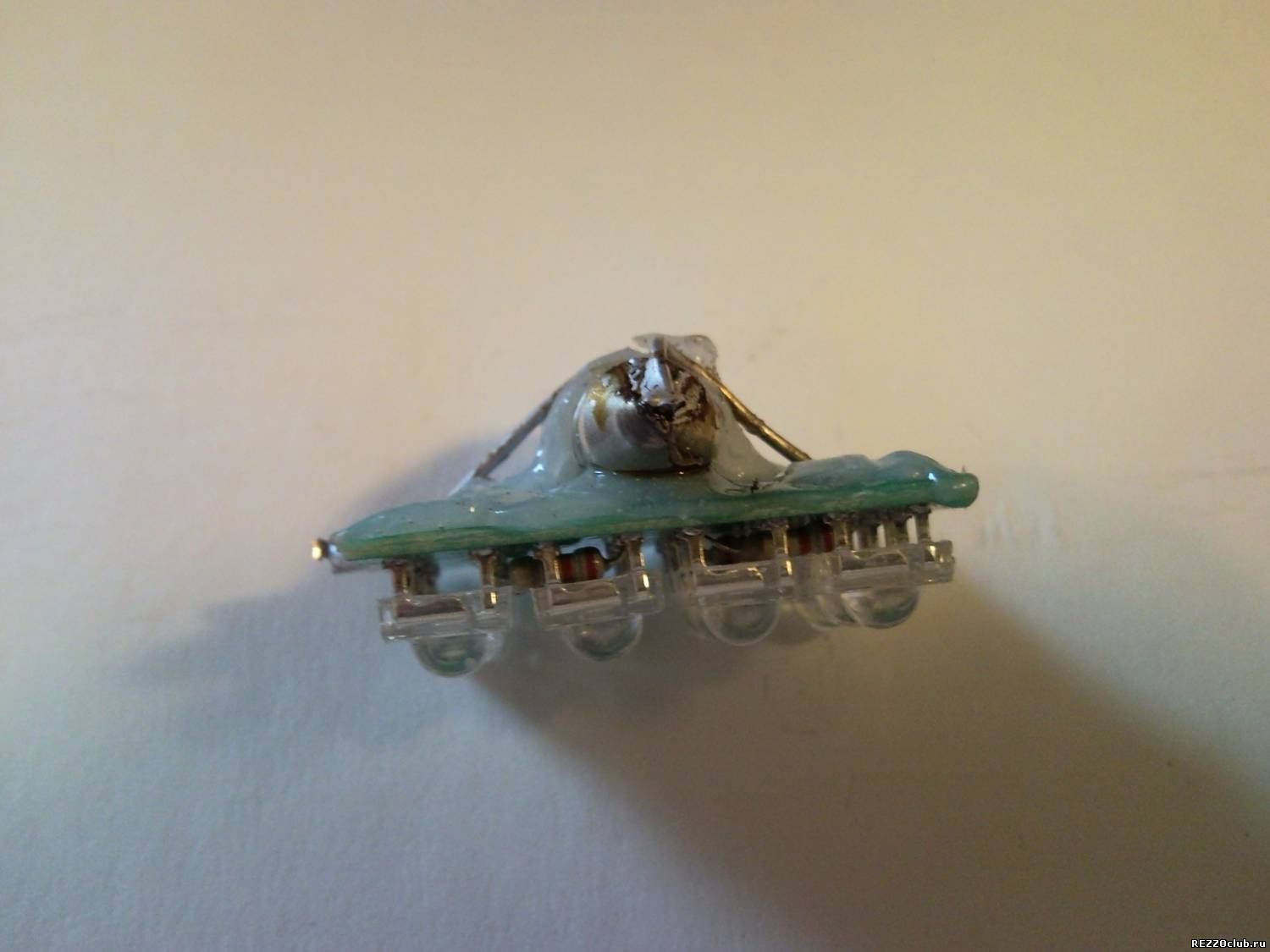

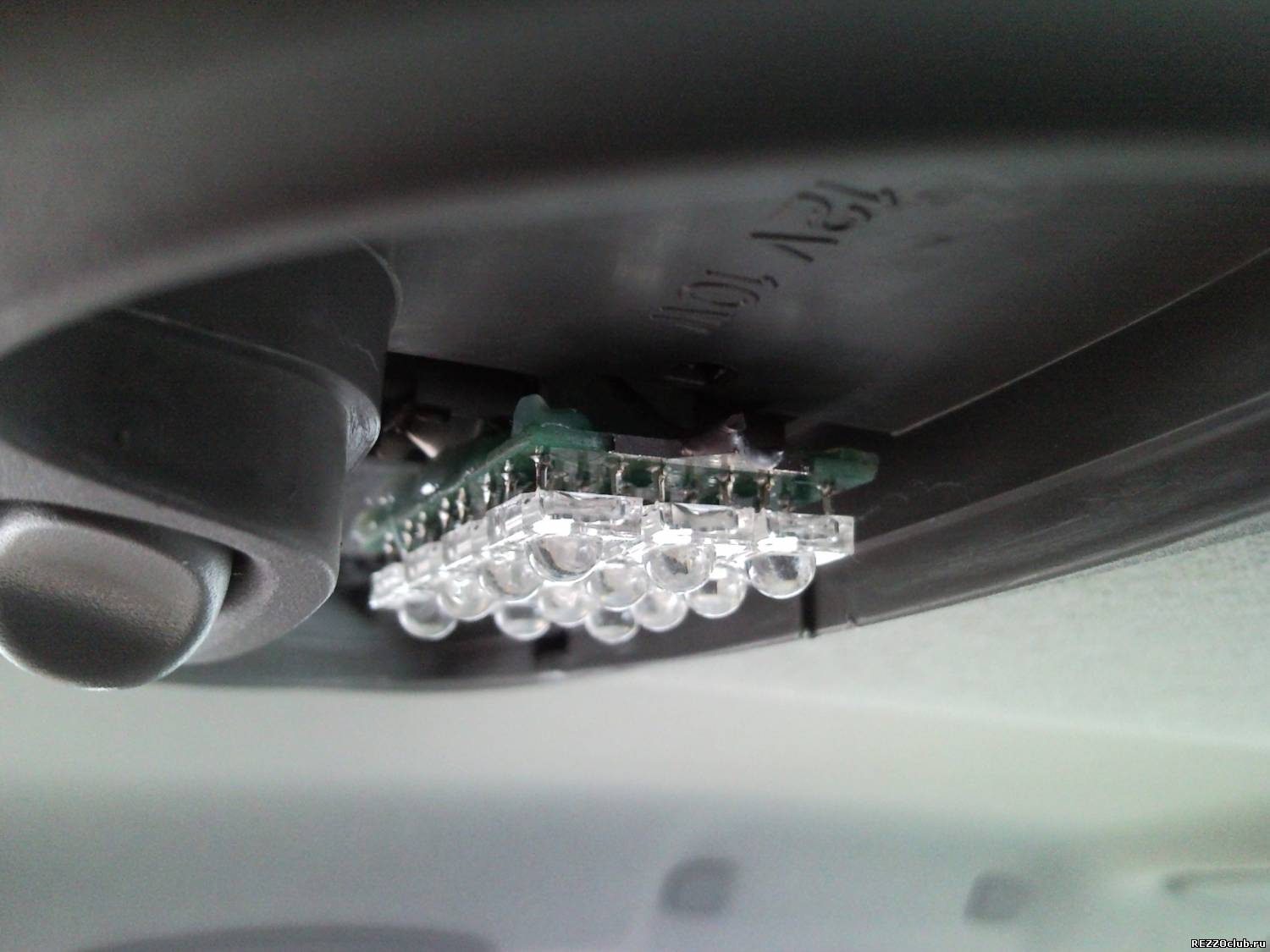

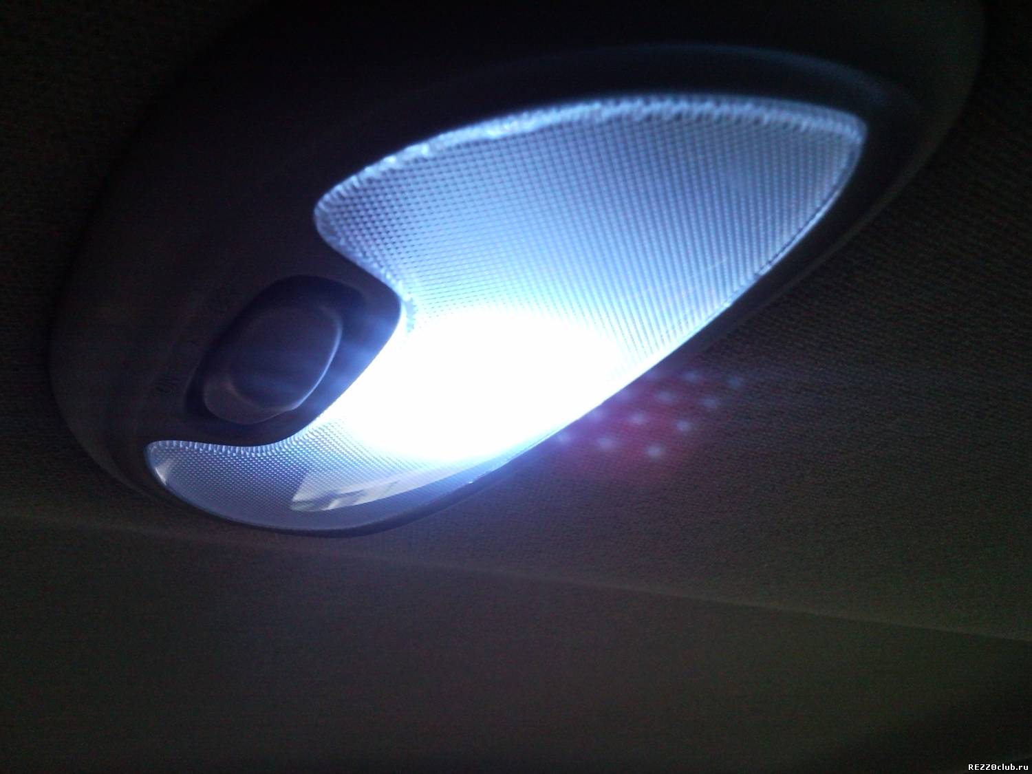

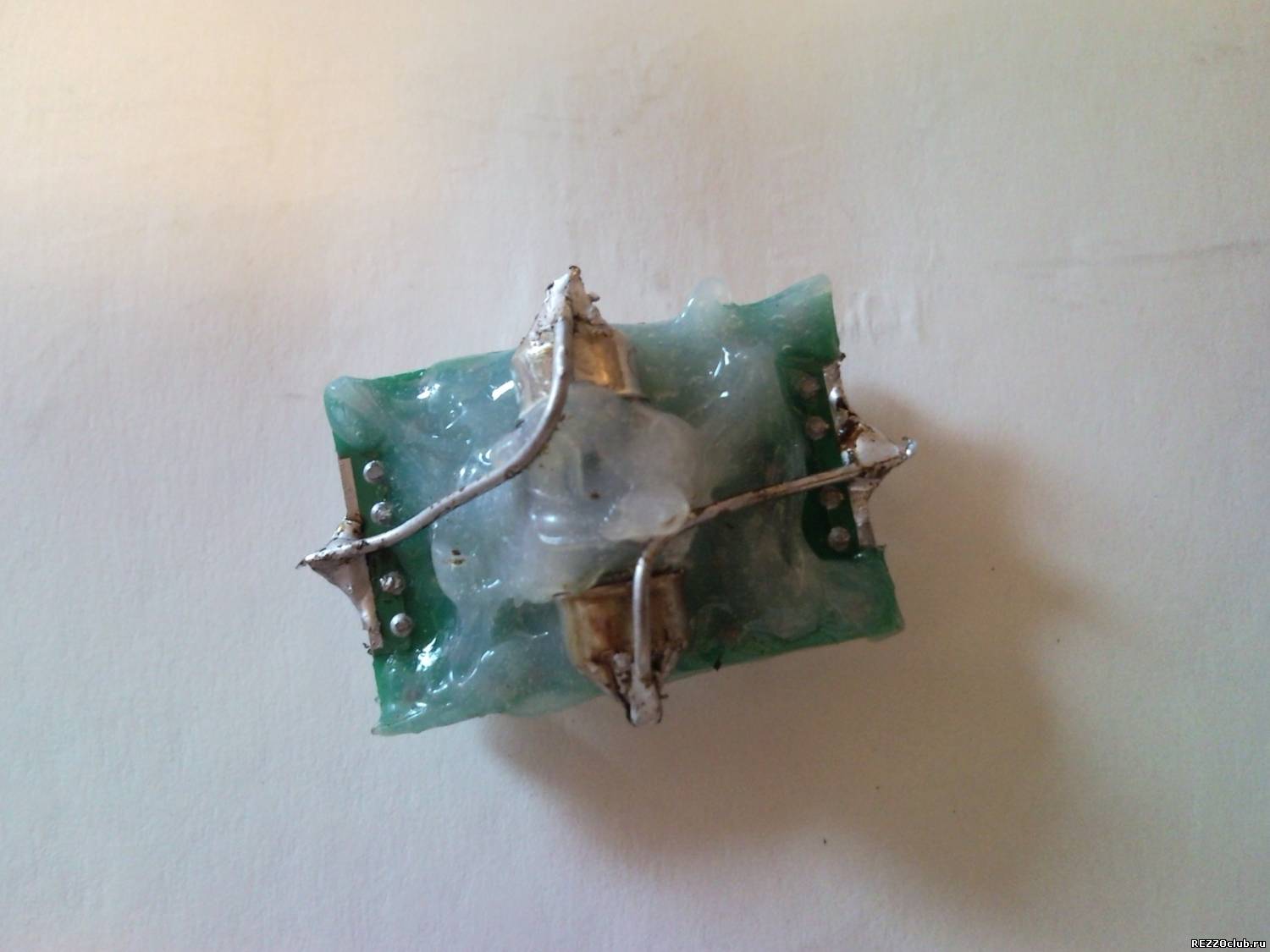

Тут решил поставить в лампу освещения салона светодиод, вот такую конструкцию сделал. кстати её можно и доделать, то есть ещё две планки по бокам параллельно припаять, для тех кому не хватает света. Нить в штатной лампе удалил с помощью 220В, скрепил конструкцию эпоксидкой , всё работа заняла 20 мин.: 10мин. отвердевал клей, ну и 10 мин. пайка, монтаж, съёмка для отчёта. Можно оставить штатную лампу и добавить светодиодные, освещение будет помягче cool Правда фотоаппарат не смог правильно передать вид нового светила - ГЛАЗОМ ВСЕ СВЕТОДИОДЫ ВИДНЫ cool Светодиоды , участвующие в показе, стоят в Зеленограде 230 р , ну в Южном Порту на 50 р меньше думаю

Я ВАМ в личку про габариты сообщение написал -извиняюсь. А ту конструкцию которую я собрал состоит из блока светодиодов стоимостью 230 руб за блок, нить в штатной лампе просто спалил 220 V ну а припаять пару проводов и приклеить ПРОКСИПОЛОМ (эпоксидкой) к колбе штатной лампы плату со светодиодами не так сложно
