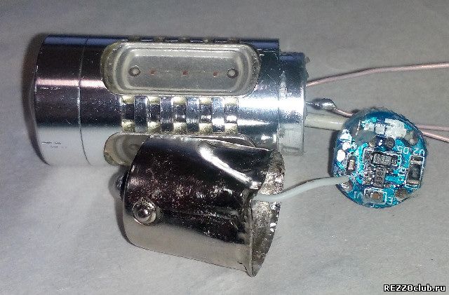

Цитата AlexIz ()
И не надейся - резистор.
Ну почему же? Иногда случается.
Прикрепления: 2148017.jpg (100.0 Kb)
leppa Дата: Пятница, 12.12.2014, 15:24 | Сообщение № 168 (135251 в абсолютной нумерации)
Цитата mxrtmnv ()
Опять с полярностью проблемы (надеюсь хоть стабилизатор минимальный там есть внутри)
Это к чему  -  что бы не сжечь устройство? Тогда по моему лучше резистор чем стаб. От смены полярности диоду с резюком ничего не должно быть, только светится не будет, а вот стаб без защиты легко сгореть может.

Это к чему
Уж если стаб поставят, то и защиту тоже. Когда машину заводишь или глушишь в борт сети свистопляска идет. Не зря же не рекомендуют навигаторы в прикуриватель втыкать до того, как заведешь. Пойдет бросок в сети на диоде упадет (например) 0.7В (на то он и диод - больше определенной величины на нем не упадет), на резисторе все остальное, а он на 0.125Вт (в лучшем китайском случае, а то и 0.65Вт). Вот и горят резисторы у людей.
Но это я так фантазирую! smile Пока по ситуации вроде все тьфу-тьфу-тьфу.
AlexIz Дата: Пятница, 12.12.2014, 23:37 | Сообщение № 170 (135281 в абсолютной нумерации)
mxrtmnv, уважаемый, вы, что-то путаете людей! При чём мощность резистора, которую Вы приводите в примере? Стабилизатор тока и резистор ни какого отношения к дополнительно устанавливаемому диоду отношения не имеют. Я где-то выше уже всё писал про подключение светодиодов. В сети полно статей, почитайте, пожалуйста! Вот, например: http://tuning-lada-2109.ru/podklyuchaem-svetodiody-part-1/
Да, на Вашей картинке, действительно, похоже на стабилизатор. Но здесь мощность лампы побольше. Судя по виду СД, ток должен быть порядка 100мА. Для такого тока мощность резистора должна быть порядка 0,5вт, это уже габарит, ну и нагрев. Легче сделать элементарный стабилизатор.
