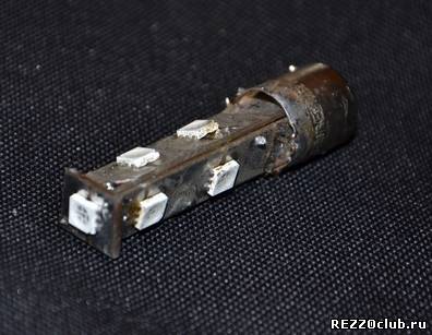

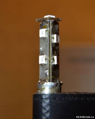

Сделал себе светодиодные лампочки на поворотники. Первый вариант на диодах 5050. Использовано 7 штук диодов.
Подключены через два драйвера на LM317 в карпусе SOT223. Общий ток 110мА. Внешний вид на картинках. Получилось не очень бюджетно и технологично.
Второй вариант на 4х одноваттных диодах и одном драйвере. Ток лампы такой же - 110мА. К сожалению, внешний вид не покажу - снимать лампочку долго :), но похоже на первый. Светят одинаково. Себестоимость второго варинта по материалам порядка 200 руб.
В результате стоят одна лампа по первому варианту и три по второму.

AlexIz, а не затруднит выложить фото лампочек из задних габаритов/стопов, а то по описанию не очень понятно, что и куда конкретно светит.
Получается, что нормально осветить отражатель несколько проблематично. А судя по фоткам эту задачу решить Вам удалось.
AlexIz Дата: Пятница, 11.07.2014, 23:32 | Сообщение № 143 (132212 в абсолютной нумерации)
К сожалению, сами лампочки показать не могу, т.к. они в машине, но объяснить попытаюсь. Использованы три светодиода с углом света 120 гр. Установлены, как и на фото выше, на сторонах цилиндрического основания (трубы) и светят на отражатель. Таким образом 3х120 получаем 180 гр. Длина трубы-основания (он же радиатор ) выбрана так, что бы диоды были приблизительно на уровне нити накаливания штатной лампы.

Еще несколько вопросов, пожалуйста.
Т.е. ось свечения диодов 5050 перпендикулярно оси лампы? На габариты приходится 3 диода (или 3х3=9 диодов)?
Диоды 3HPD1 расподожены над, под или в одном ряду (на одном этаже) с 5050?
Какой рабочий ток выбран для 3HPD1?
Возможно ли сделать лампу на одних 3HPD1, обеспечив запитку для габаритов и стопов через 2 разных драйвера?
AlexIz Дата: Понедельник, 14.07.2014, 21:14 | Сообщение № 145 (132266 в абсолютной нумерации)
Цитата mxrtmnv ()
Т.е. ось свечения диодов 5050 перпендикулярно оси лампы? На габариты приходится 3 диода (или 3х3=9 диодов)? Диоды 3HPD1 расподожены над, под или в одном ряду (на одном этаже) с 5050? Какой рабочий ток выбран для 3HPD1? Возможно ли сделать лампу на одних 3HPD1, обеспечив запитку для габаритов и стопов через 2 разных драйвера?
Во, сколько вопросов... Давненько я их делал...
 ось свечения диодов 5050 перпендикулярно оси лампы?  Да.
  На габариты приходится 3 диода (или 3х3=9 диодов)?  3 на габириты и 3  на стоп.
 Диоды 3HPD1 расподожены над, под или в одном ряду (на одном этаже) с 5050? Вот это точно не помню, скорее всего делал по типу штатной лампы.
  Какой рабочий ток выбран для 3HPD1?  Это надо подбирать по яркости свечения.  В голове 100 мА, но могу ошибиться.
 Возможно ли сделать лампу на одних 3HPD1, обеспечив запитку для габаритов и стопов через 2 разных драйвера? Пытался, но не получилось сделать внятные пороги между сигналами, по этому и сделал на разных.
Не забывай, что у красных 3HPD1 один из выводов на корпусе.
