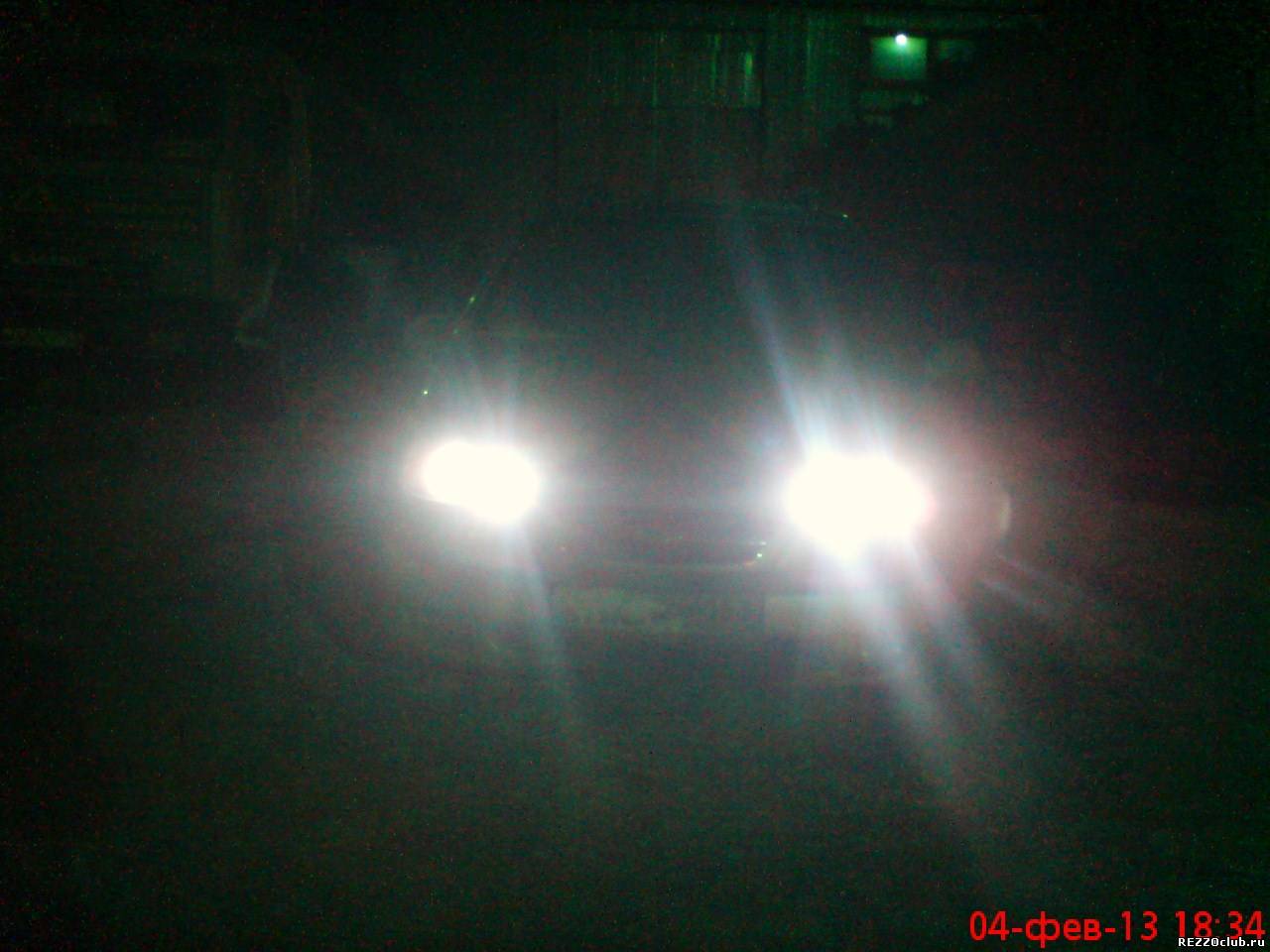

С фарами не слепит,я смотрел,а вот одни габ.

я почему просил фото с ближним, дело в том, что я тоже ставил эти длинные светодиоды и через какое-то время заметил, что ближний свет какой-то не такой, по краям стал плохо светить, и потом понял, что эти длинные диоды закрывают часть светового потока от близко расположенной лампы. Короче, заменил их тоже на диоды, но из 5 штук
