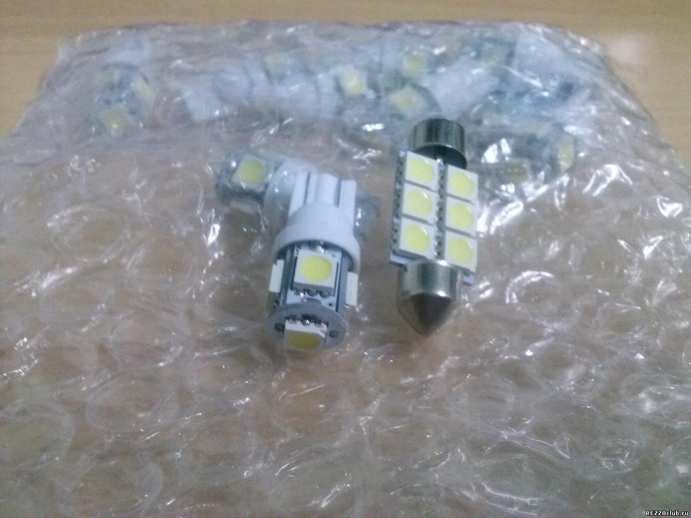

Таки прислали братья китайцы мне лампочки:
Т-10 планирую на габариты и в номерной знак. С-10 в салон. Сейчас стоит одна из 3 СД ИМХА слабовато в салоне освещает. Будет мало, воткну парочку.
Все удовольствие 270 руб. 8 Т-10, 4 С-10.

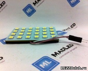

Светодиоды у меня стоят в передних и задних габаритах, подсветке знака, заднем ходе, багажнике и бардачке, в штурманских лампах панельки из 9 диодов, а в салоне такая панель
менять через день-два будете.заказывал я такие за такую же цену! горят на раз или мигать начинают. а вот такие же только фирмы МАЯК горят уже 1,5 года,но они дороже в разы

Моя практика использования показала, что эти китайские "кукурузы" жить по-долгу не умеют. Я потом покупал в передние габариты линзованные светодиодные лампы с одним 1 Вт диодом. Жили дольше, но всё равно умирали. Чаще всего горел резистор, плавился "цоколь". В итоге из уцелевших кусков нескольких таких ламп собрал рабочий вариант в габариты и освещение заднего номера. Разбирал, выпаивал имеющийся резюк, впаивал вместо него на 1 кОм, заливал эпоксидкой, склеивал всё обратно. Работают. А то я эти габариты столько раз менял, так руку набил, что уж думал, что скоро на светофоре, пока красный горит, буду успевать оба габарита менять.

Будем посмотреть. В плафоне лампочка живет уже год, не моргает, правда светит на мой взгляд слабовато.
Проблема быстро перегорающей кукурузы проявляется в основном в габаритах. Как пишут из за нарушенного теплового режима (перегрева) от близости ламп ГС. Сюда нужно брать светодиоды  с радиаторами.
Хотел такую прикупить, но решил пока остановиться на штатном цоколе, без переделки плафона.

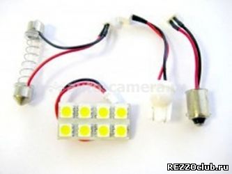

leppa, а зачем плафоны переделывать? Достаточно всего лишь купить панельки с такими переходниками
именно такие у меня стоят в штурманках

А как ты крепил СД панельку - на клей или саморезы? Про переходники думал, но пока решил брать лампы по цоколю. Свет штурманских  ламп вполне устраивает какие стоят х/з наверное накаливания.

Панельку крепил на обычный прозрачный скотч к стеклу плафона изнутри.

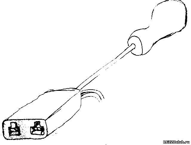

В обед менял лампочки в противотуманных фонарях на диодные. Опять с полярностью проблемы (надеюсь хоть стабилизатор минимальный там есть внутри).
В общем, уже не первый раз приходится менять полярность. Поделюсь как делаю, может для кого-то это бесполезная информация, а кому-то поможет сэкономить время.
Вынимаем разъем из патрона и в этом разъеме меняем местами контакты (провода). Как вынуть пластиковую защелку, чтоб увидеть резиновые уплотнители, наверно, разберетесь, а вот дальше... Берем шило и заталкиваем со стороны уплотнителя так, что оно пошло поверх контактных пластин. На то есть пазы в теле разъема. И вытягиваем контакт назад за проводок.
Примерно нарисовал...
Заталкиваются контакты обратно без проблем, главное не забыть-таки поменять полярность.
