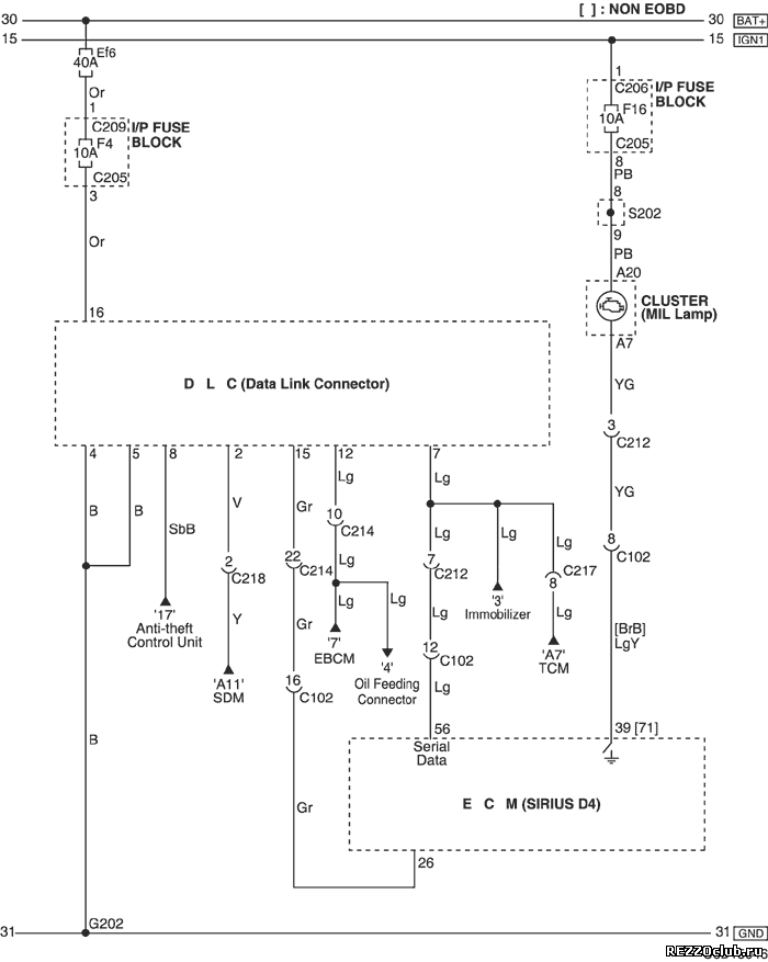

продолжение моей истории таково: сегодня решил вскрыть адаптер и посмотреть распайку. Обнаружил следующее: когда переключатель установлен в положении "12/13", 7-я нога замыкается с 11 и 12 ногами (между 11 и 12 впаяна перемычка, а 13 контакт вообще не задействован). Т.е. если я правильно понимаю, перемычка должна быть между 12 и 13 контактами? Значит китайцы продали брак? Я перепаял перемычку - переставил ее между 12 и 13 контактами. Только вот теперь боюсь подключаться к диагностическому разъему, чтоб не сгорело чего. У кого-нибудь есть схема распайки контактов конкретно для Реццо? А то на соседнем форуме по ссылке несколько постов назад есть только фото вскрытого переделанного адаптера, но по фото точно не видно, какие контакты вообще должны быть задействованы... Пардон, если задаю дублирующий вопрос.

Вот собственно назначение выводов по колодке (схема включения колодки).
"17" - Anti-thelf CU- штатная противоугонка
"А11" - SDM - модуль датчиков и диагностики
"7" - EBCM- Электронный блок управления тормозами
"А7" - TCM - Разьем контроллера КПП
Прикрепления: 8232341.png (28.3 Kb)
Не факт. У вас на базе какой мелкосхемы собран адаптер, не на Атмеге от Амтел случаем? Если Атмега то фуфла то может и не быть. Электронщики в инете убеждены, что канадская ЕЛМ таже Атмега только "прошита" и переименована в крутатенную ЕЛМ. А уж как там прошивка работает и переводит сигналы с контактов, нужно копаться в коде прошивки.
Вам, если дружите с пояльником, могу посоветовать для начала следующие.
Подпояйте четыре провода к ножкам 5, 7, 16, 15. Вашего адаптера.
На нашей колодке "5" минус, "16" плюс, "7" К-линия, "16" L-линия. Нам для проверки нужно менять контакты по К-линии. Тоесть Вы с своей ноги "7" перекинете на "12" разьем колодки, остальные оставте как есть.
