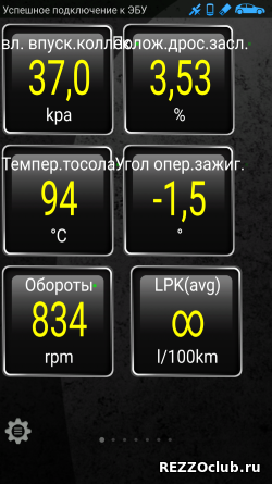

Master75 Дата: Воскресенье, 26.07.2020, 08:54 | Сообщение № 430 (171999 в абсолютной нумерации)
Сообщений: 94
Российская Федерация -  Саянск
На форуме с 13.03.2019
Пользователь № 60418
знающие посмотрите пожалуйста тест на холостом ходу, какие показания сильно отличаются от нормы, что нуждается в корректировке? Возможно ли из данных торкью увидеть в каком состоянии лямбда зонд?
