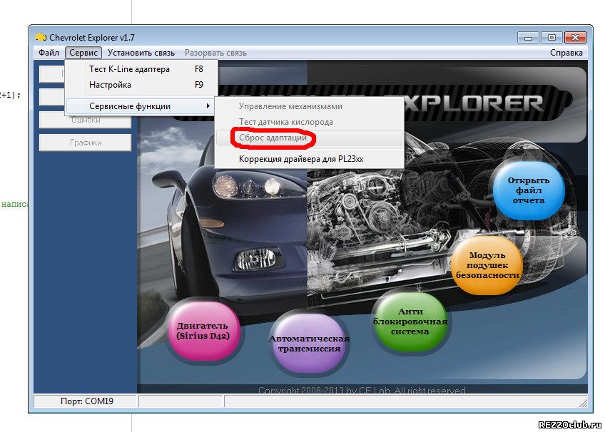

Использую ШевиЭксплорер 1.7. Почему-то нет кнопки "сброса адаптации" и пункт в меню не активен. Что я делаю не так? Паспорт и все датчики читаются.

Все должно быть активно после установки связи с Sirius D42
Прикрепления: 8275536.jpg (156.9 Kb)

В том то и дело, как я написал в первом после своём: что связь установлена, паспорт читается, датчики видит, все остальные характеристики, а "сброс" не доступен что при неработающем двигателе, что при работающем.

Knight сброс адаптаций работает только при включенном зажигании, двигатель не заведен.
Knight Дата: Среда, 23.09.2015, 07:13 | Сообщение № 252 (141643 в абсолютной нумерации)

Я вроде это уже и сказал.
mxrtmnv Дата: Среда, 23.09.2015, 09:12 | Сообщение № 253 (141647 в абсолютной нумерации)
Очень интересная ситуация.
По памяти последовательность своих действий точно не воспроизведу, но вроде было так:
- почистил дроссель, все патрубки одел обратно;
- вставил ключ, повернул, чтоб значки загорелись;
- включил ноутбук, запустил программу;
- воткнул кабель в диагностический разъем;
- другой конец кабеля в usb ноутбука;
- установил связь;
- пункт "сброс адаптации" стал активен, выбрал его, вывалилось окошко, что все адаптации сброшены.
Чтобы сброс был доступен, нужно переключать вкладки слева, (паспорт, ошибки....) точно не помню, но после активировании одной из них становится доступным сброс адаптаций.

Пробовал всё, lav73, но ещё раз попробую ваш метод.
