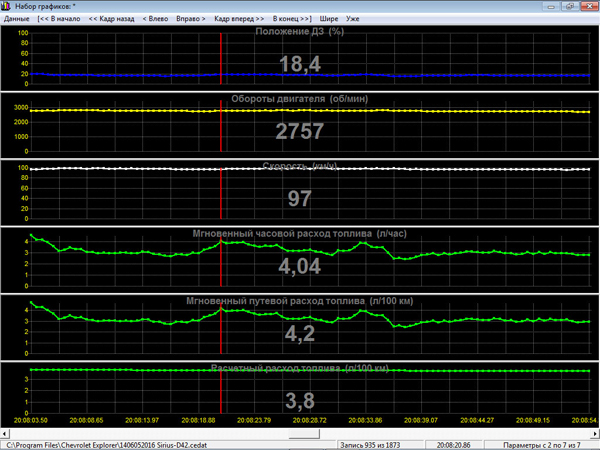

Ivan_ko, а почему не прикрепил файл родной от CE с расширением cedat, на jpeg-е не фига не видно, хотя конечно расход странный

Потому что потому, тормознул наверное .:)  Вот выкладываю файл. Подключены все модули сканирования, выдает непостоянную ошибку Р0444 "Отсутствует сигнал клапана продувки адсорбера". Планирую  пройтись по проводке, видимо придеться снимать бак, что бы добраться до клапана.

Товаричи, пожалусто, разжуйте мне мои графики. Мне кажеться, где то, что то, выдает ошибки или я туплю. Вчера катался на Резуличке, в смешанном цикле. Перед заездом цеплял СЕшку, топлива в баке показала 24л. Заправил в пути, тетка на заправке не расслышила просьбу "10 литров" и нажала  на всю купюру 1000р. Я заматерился, тетка остановила заправку на 19л. smile .  Проехал 87 км. Зацепил опять СЕшку, показала в баке 39л. Путем, сложнейших математический вычислений, на бумажке столбиком и на калькуляторе, выявил расход 4л на 87 км в смешанном цикле. Сегодня повторил операцию, из дома СЕшка выдала 39л в баке, возвращение домой 37л в баке, проехал 52 км, 80% по трассе скорость 80-100 км/ч .Итог толкает к мысли , расход 4-5л/100км., но так не должно быть. Возможно жутко врет датчик в баке. Надо будет проехать километров 50 по трассе, 90-100 км/ч,  с подключенным СЕ. Тогда возможно будет яснее картина.
iurik168 Дата: Воскресенье, 08.06.2014, 14:45 | Сообщение № 214 (131465 в абсолютной нумерации)
Ivan_ko, Лучше заехать на заправку, залиться до полного, проехать 100 км. и опять на ту заправку и на ту же колонку, и потом посчитать, а СЕ тоже врать умеет.
