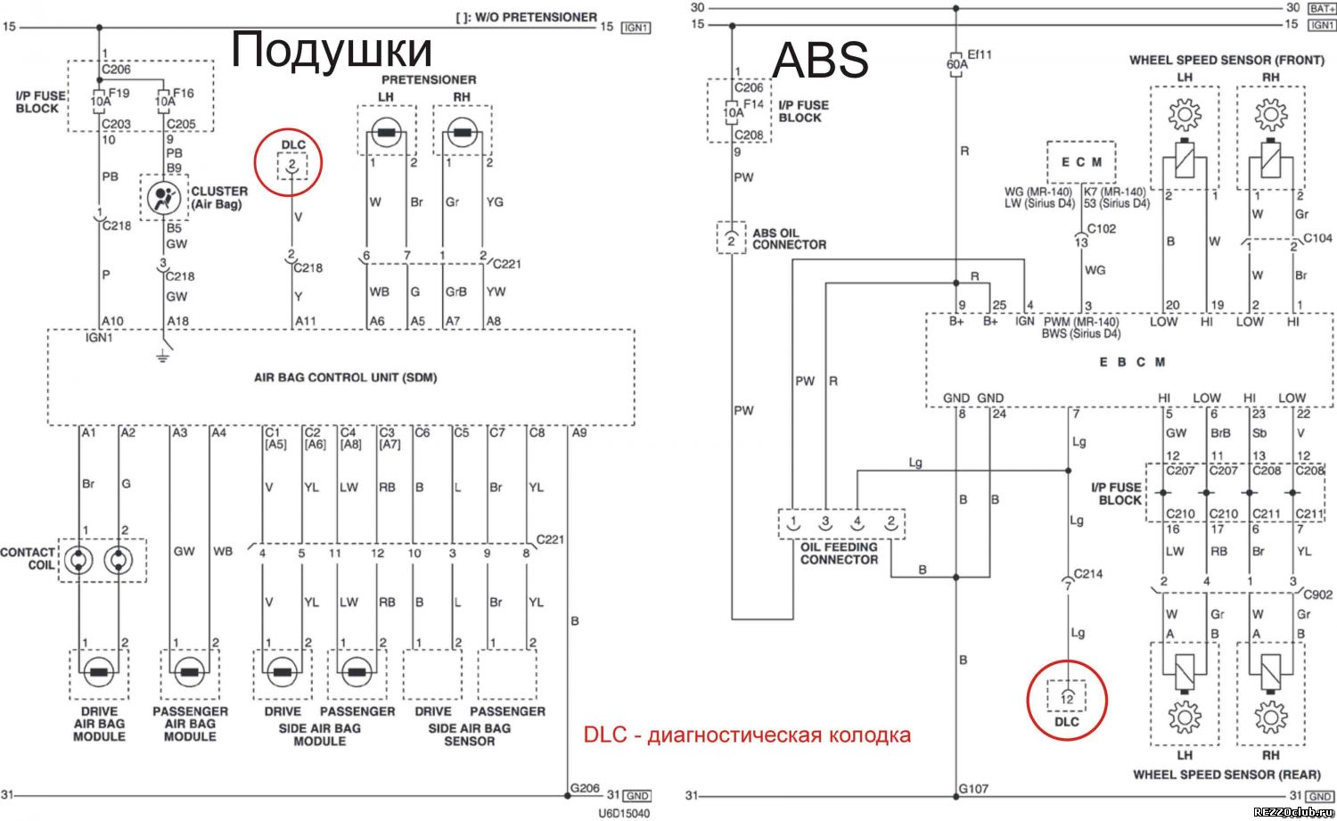

Кто нить знает распиновку нашего диагностического разъема, переделал свой vag с 2мя выключателями, 1й на ЭБУ, 2й на ABS SRS (как у лачетчиков 12, 13 контакты), но SRS прочитать не смог, после копаний завелась с 4 го раза и вылезла ошибка иммобилайзера, может у нас контакт на модуль подушек другой, если так то мот кто подскажет?

По схеме должен быть на 2 вывод диагностического разема.

Ну что я могу сказать. После сняти и установки движка, загорелся ABS. Раздрожающая бяка. Так как выдергивал ШРУЗы, думаю что какой то из передних датчиков. Тыкать на удачу не хотел. К моей коробочке ОБД-2 в комплекте шел шлейфик на четыре одиночных контакта-иголки. В общем три контакта подоткнул по умолчанию 4, 15,16 а седьмой перекинул на 12. ABS в CE определилась как ABS Mando. Эбу ABS показал четыре ошибки, причем на все четыре датчика колес. Передние обрыв или короткое, задние отсутствие сигнала. Но в таблице четко светится скорость колес ровна 0. Подвешиваю машину кручу переднее колесо, скорость вращения есть. Не долго думая, сбрасываю ошибки, лампа на панели тухнет. Ошибки в CE не обнаруживаются. Завершив все дела с машинкой, выезжаю с СТО, разгоняю по накатанному снегу и упираюсь в педаль. ABS приятно для сердца захрюкала.
P.S. Покопавшись в схемах от GM нашел нужные контакт для подушек. Если верить схеме контакт "2". Покрайней мере контакт "12" ABS звонит. Завтра попробую CEешкой звякнуть подушки .

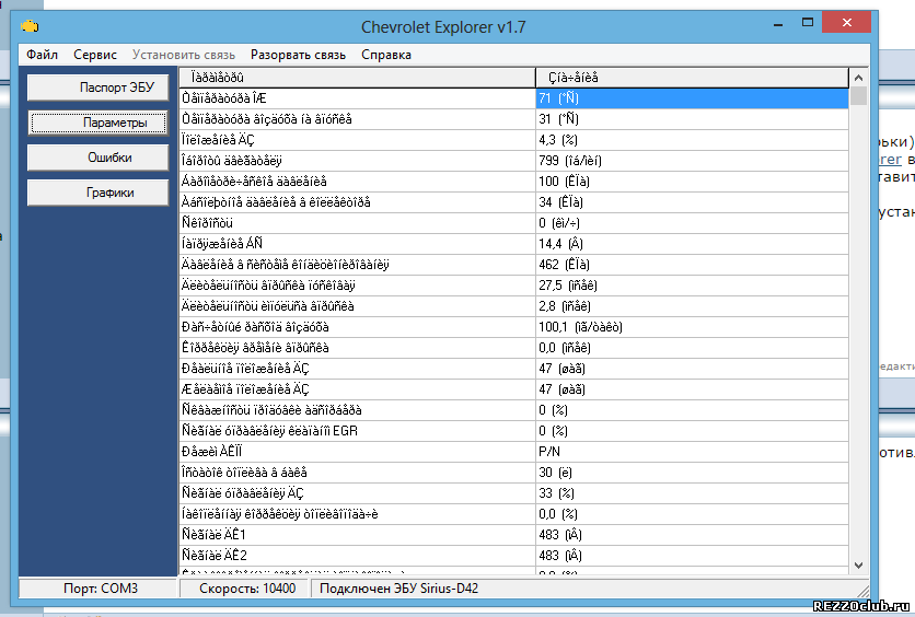

Всем день добрый. Пришел 3 дня назад мне из Китая долгожданный К-Line адаптер. Установил "дрова", запустил Explorer, подключился к ЭБУ. Всё гуд кроме одного: все надписи зашифрованы и я вижу лишь "зюки-зюки"  wacko
Ось Win8. Может кто-то сталкивался с этим уже? Как исправить?

викторрр Дата: Воскресенье, 05.07.2015, 20:11 | Сообщение № 240 (140149 в абсолютной нумерации)
Сообщений: 514
На форуме с 23.01.2010
Пользователь № 2604
1 вариант - не хватает библиотек шрифтов.
2 вариант - запустить под w7, XP.
