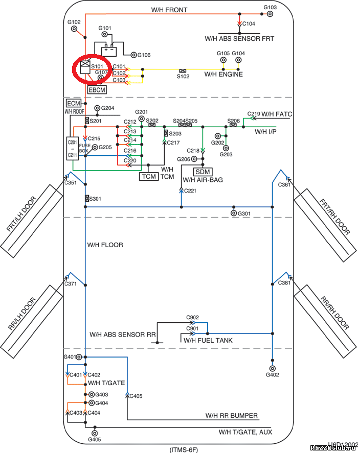

balabanow, я еще моментик вспомнил. У нас под капотом в районе блока предохранитетей есть проводочек с разьемом посередке. Где точно он у блока находится, ща не вспомню. Вроде с внутренней стороны блока (попаду к машине, фоткну и выложу). Короче разьеденив этот провод АБС вырубается напроч, загорается лампа. По схеме этот разьем кажись S101. Мож у Вас этот контакт хворает.

Ivan_ko Дата: Вторник, 20.10.2015, 17:39 | Сообщение № 275 (142406 в абсолютной нумерации)

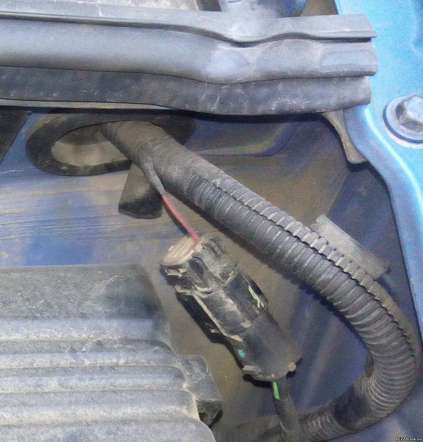

Вот он
Прикрепления: 7125106.jpg (186.1 Kb)

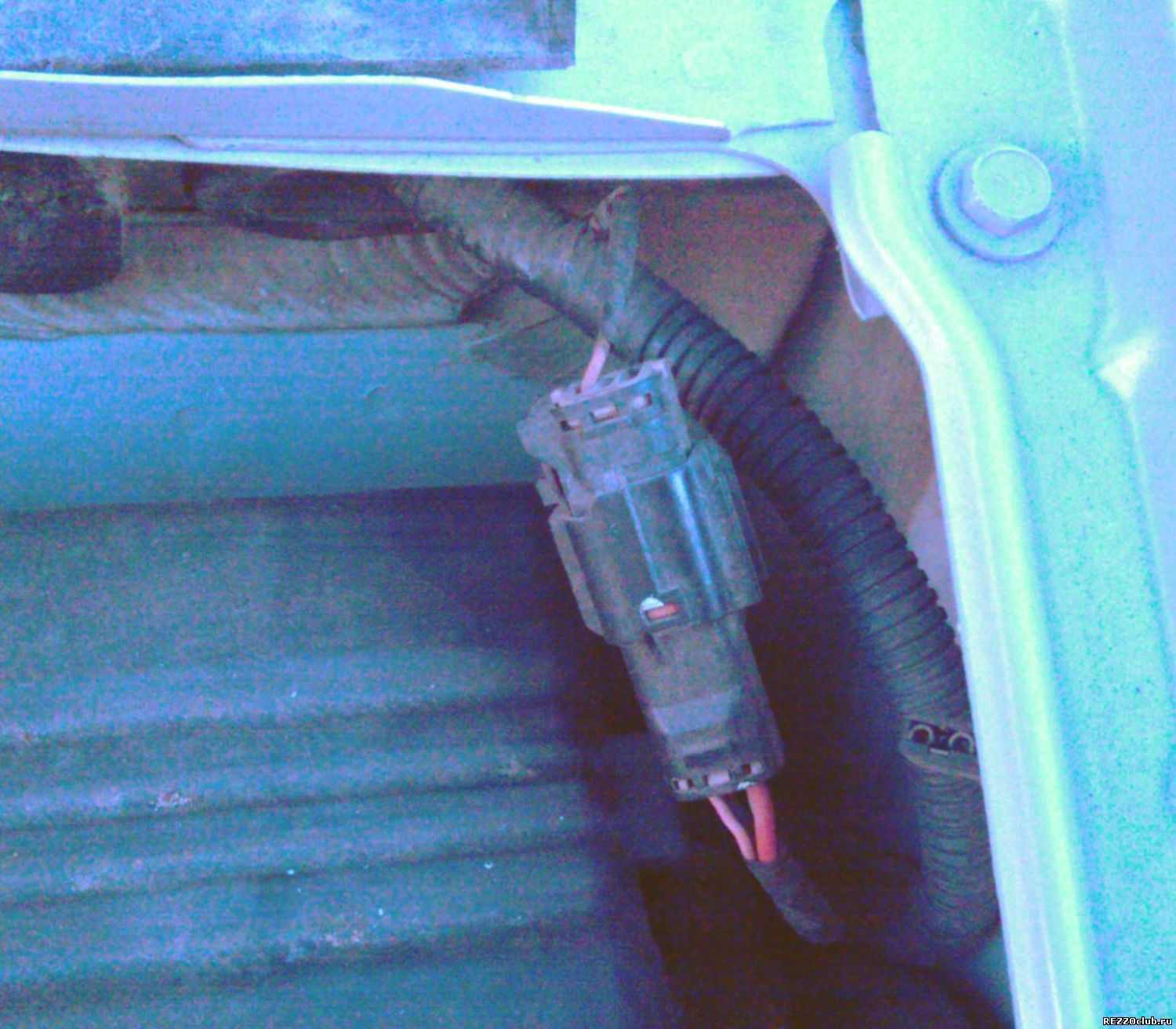

я видел этот провод и подумал, что это предыдущий хозяин авто забабахал какую-то кустарщину!!! Уж больно вид у этой конструкции непрезентабельный! Вот фото моего разъема: тыц! Вы уверены, что это он? а его как-то тестером прозвонить можно?
После вашего сообщения в глубине за аккумулятором я обнаружил еще один разъем, и почему-то сразу подумал, что это и есть искомый объект (вот его фото: тыц!).
Он самый. По поводу прозвонки сказать пока немогу. Сегодня небыло времени "курить" электросхему. Завтра позырю, что нибуть подскажу. Пока просто проверте целостность контакта и проводов.

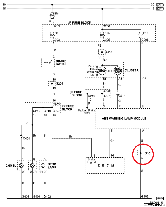

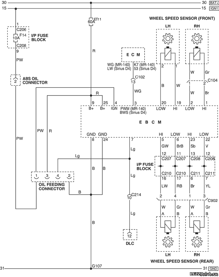

Ну в общем этот разьем отвечает за "массу" питания на Блоке контрольных ламп АБС.
Пы.Сы. Ну и как наверное догадались, ЕВСМ собственно блок управления тормозами.
Ну и закину, на всякий, схему собственно самой АБС
Прикрепления: 0009729.png (44.5 Kb) · 5579828.png (35.7 Kb)
